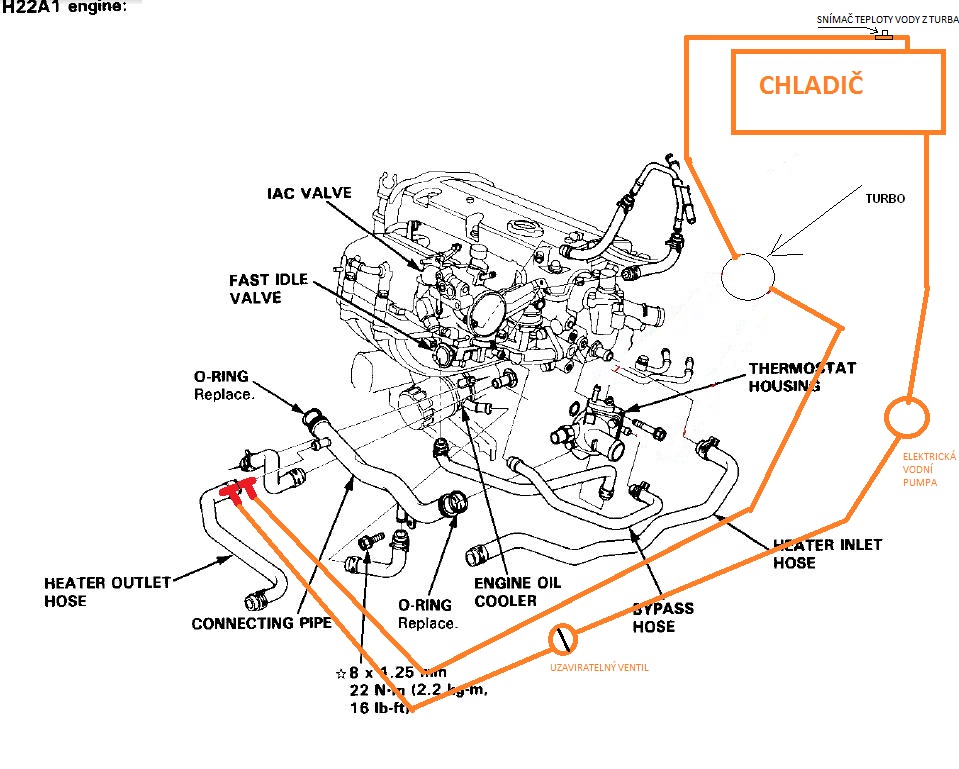

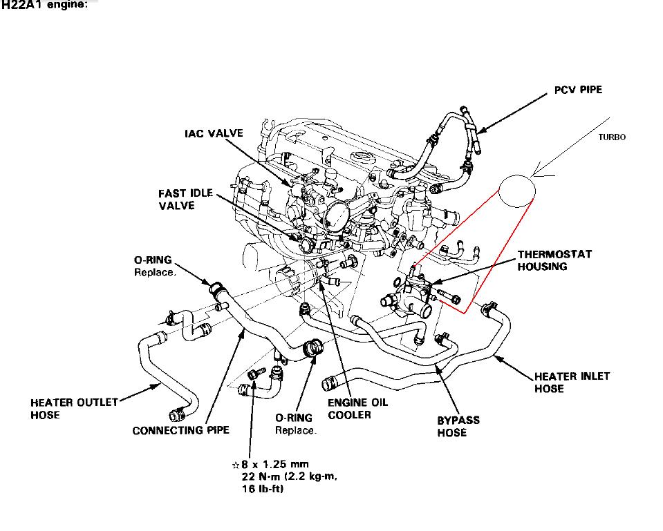

PROBLÉM S DOCHLAZOVÁNÍM VODY - PO VYPNUTÍ MOTORU...
nyní mám vodu do turba přivedenou z housingu termostatu, kdy jsem pouze prodloužil okruh vyhřívání volnoběžného ventilu, takže teď jde jedna větev z volnoběžného ventilu do turba a z turba se vrací na housing termostatu, je to nejběžnější zapojení a asi ostatním normálně funguje, u mě je ale problém po vypnutí motoru... Když jedu normálně tak problém není, ale když tomu naložím a turbína se "rožne" Velmi šťastný tak i když nechám motor dochlazovat např. 15 min. na volnoběh a teploty (vody, oleje i EGT) jsou už v normálu, tak do cca 5 min. po zhasnutí motoru (a zastavení vodní pumpy) se začnou tlakovat hadice na vodu a z motoru jde praskání jak kdyby mělo každou chvíli fouknout těsnění pod hlavou... když jsem otevřel odvzdušňovací ventil, tak z něj šla pára a pěna (prostě tam vařila voda) nicméně motor byl dle ukazatele na palubce ok, takže mám podezření, že vaří pouze voda v turbu a ta pak tlakuje celý okruh, takže mám takový nápad jak předělat chlazení turba. Mám ALU chladič a příruby pro navaření na něj, takže bych se napojil v horní části chladiče přímo z turba jedna větev a druhá větev v dolní části chladiče, ovšem nejsem si jistý jestli by tato "slepá" větev měla cirkulaci vody, proto mě napadlo přidat do této větve externí vodní čerpadlo, ale zase bych byl rád kdybych ho nemusel zapínat pořád, chtěl bych ho zapnout jen na dochlazení po odstavení klasické vodní pumpy hlané řemenem, současně bych to dochlazení podpořil sepnutím sahar po nějakou dobu... Zajímají mě vaše názory, případně nápad jak lépe tento problém s dochlazováním vyřešit...
H22 cooling GT3076.JPG, 94.61 kB
H22 cooling GT3076,.JPG, 151.98 kB

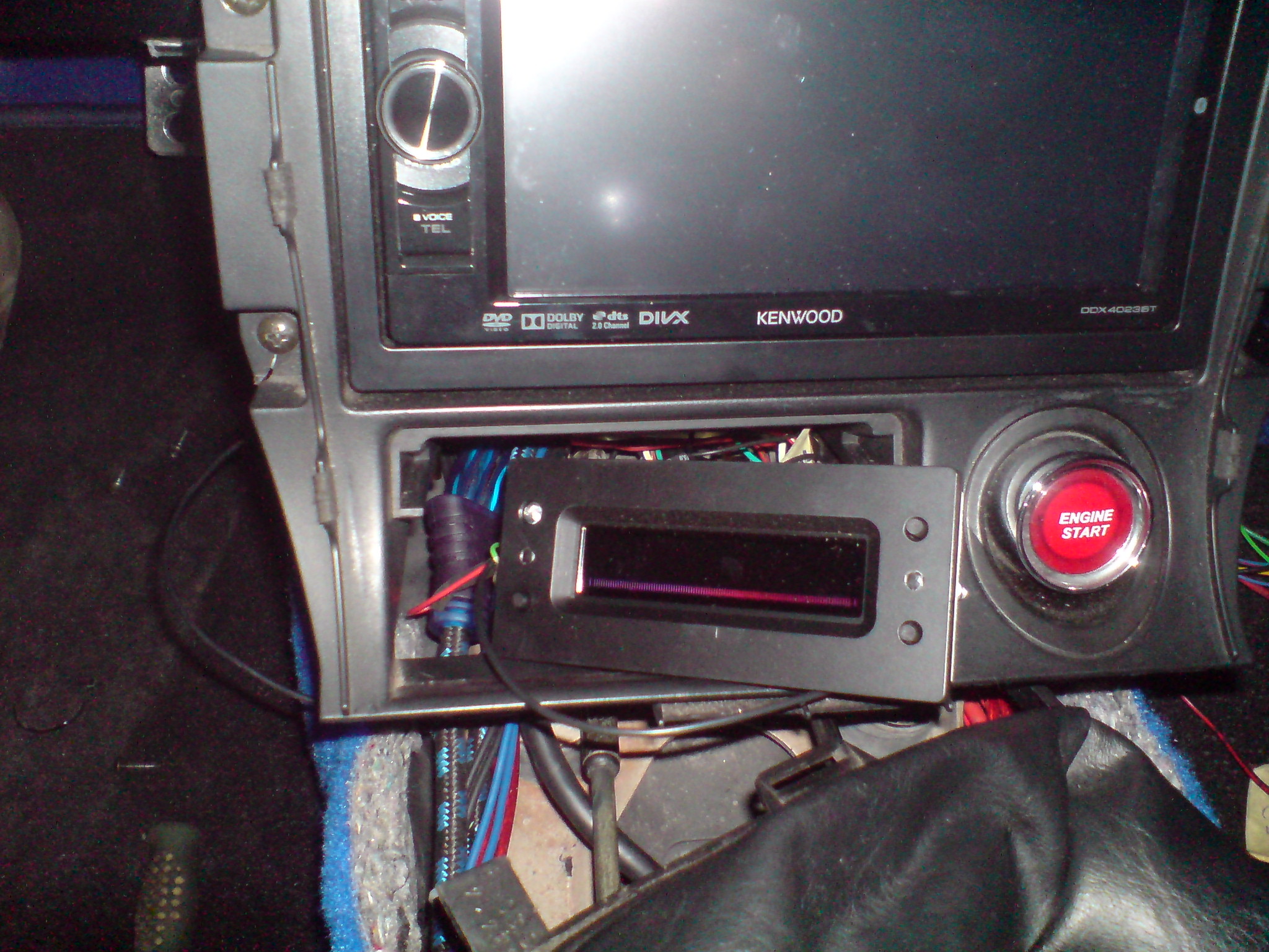

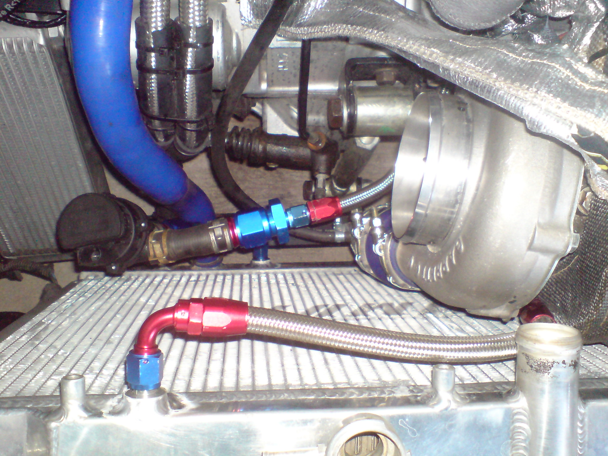

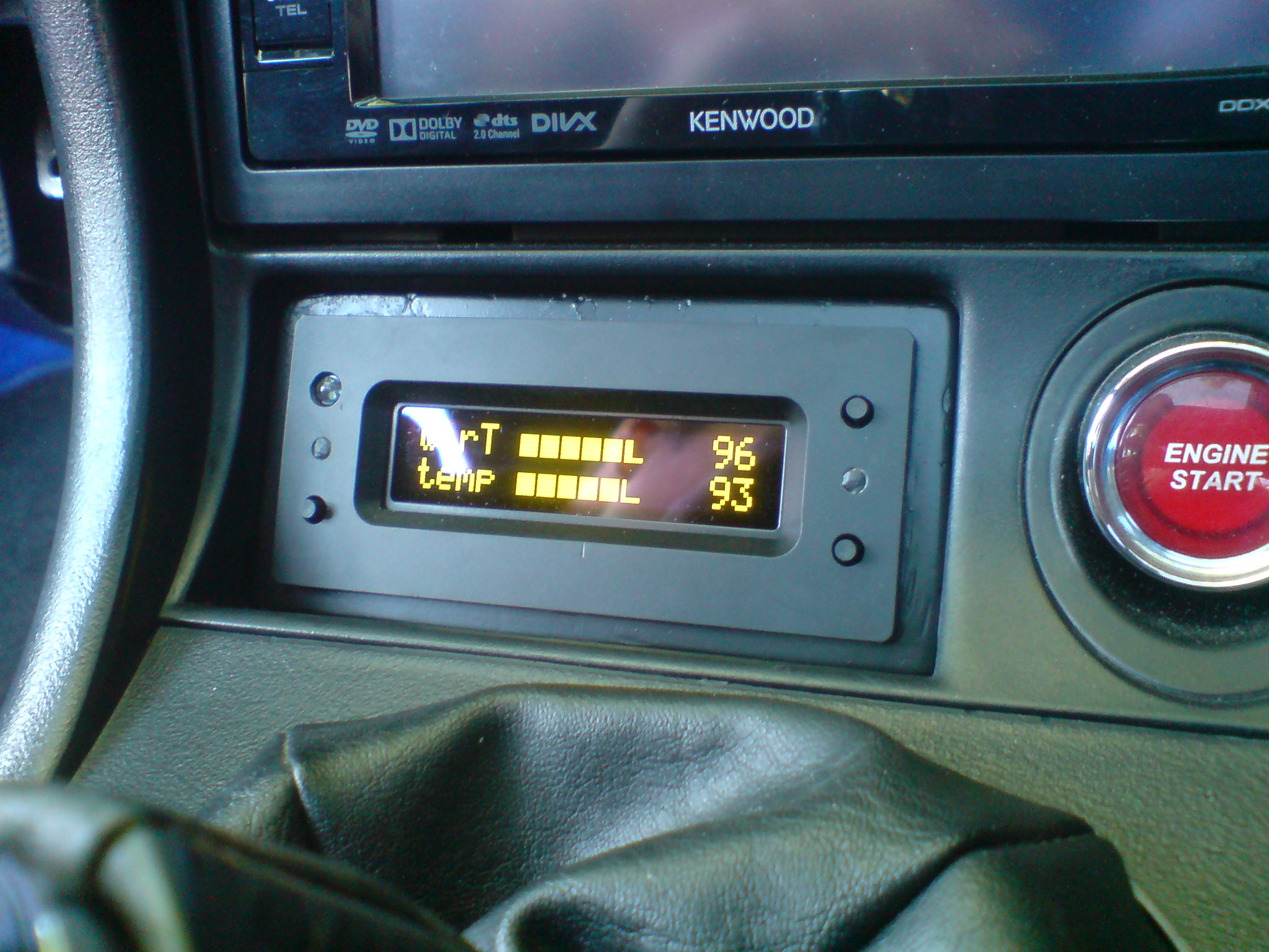

tak si tady zase pokecám sám se sebou pořádnej výtlem
dochlazování je hotové, díky patří LJay-ovi, protože dodal a poradil se zapojením elektriky u zařízení FC-01 pro ovládání sahary a el. vodní pumpy a zobrazovací zařízení MG-01 pro přesné zobrazování teploty vody u turba a v motoru, přikládám foto z montáže, vyberu jen něco, všechny fotky můžete prohlédnout zde: tudy odkaz

Blbost!!!! za prve to odkud jsi bral vodu poprvé byl maly prumer a i blbe reseny a ted budes brat studenou vodu a poustet ji do turba coz je ještě horsi.
Ja mam turbo napojene na trubku spojujici domeček termostatu a vodni pumpu kam jsem si navaril další vyvod a druhou stranu mam zepředu na vypoustecim sroubu bloku motoru kdy mi turbo bere vodu ze spodni casti bloku (voda je horka ale ne varici) a vraci se mi prave do zminovane trubky. dochlazuju jen 30-60 sekund a nemam s tim problém. Ja mam vnitrni prumer hadice na vodu k turbu 16mm

skritek napsal:
uplne prvne jsem bral vodu taky z bloku jak pises ty a vracel jsem ji pres T hadici topeni, to taky nefungovalo, auto jezdi jen v lete a kdyz se voda zahreje tak je v rozmezi 92 - 96 stupnu, jestli je to podle tebe "studena" voda... to mi hlava nebere
voda v turbu po odstaveni motoru varila a to jsem dochlazoval i pul hodiny za behu motoru, i potom po vypnuti motoru to zacalo v turbu varit a pak to tlakovalo cely okruh, ted to vypada ze to bude fungovat bez problemu, navic kdyz dam vetsi hadici tak mi to nebude k nicemu, kdyz na turbu je vstup zuzeny tak na 6-8mm max. ted nevim presne, ale ten prutok je tam proste uzky, tak proc vezt velkou hadici
PříspěvekZaslal: 3.10.2015 , 17:42   Citovat
mot napsal:
Ano 92-96 je "studena" voda hlavne je to provozni teplota motoru . pokud budes brat studenou vodu z chladice to turbo bude neskutecne trpet. A co se tyce hadice potrebujes dostat teplo pryc a na to potrebujes objem vody který je v hadicích to zuzeni je jen kratke docasne kde voda zrychli ale je mi to jedno udelej si to dle svého a omlouvam se ze jsem te upozornil zzzzzzz zzzzzzz zzzzzzz

skritek napsal:
Nemyslím si, že by to byla chyba. Jestli jde o to odvést teplo, tak jde o to, kolik tepla za jaký čas předám. Kvantum teplé vody pojme a odvede podobné teplo jako menší objem vody s nižší teplotou, rozdíl bude v teplotním gradientu. Pokud dochlazuju vodou z okruhu, tak to turbo trpět nemůže. Voda vystupující z chladiče má oproti vodě do chladiče vstupující o kolik méně? Tak o 20°C? Něco jiného by byla externí lahev s kapalným dusíkem, za mě je to OK. Tome - to dochlazení je řízené časem, nebo teplotou?

skritek napsal:
Ten teplotni rozdil závisí na teplote okoli ucinosti chladice stylu jizdy atd ale muze byt i 60-70stupnu třeba na Bimotu jsem mel chladic uplne ledovy s teplotou okoli a poustet do rozehřátého turba třeba 20-30stupnovou vodu mu moc dobře delat nebude. další věc ze ten teplotni spad bude silene velkej. dochlazovani je dobra věc ale ne z ledoveho chladice
nechci aby sis myslel ze mi vadi tvuj nazor, naopak jsem rad za pripominku, ale kdyz jsem se ptal na nazor ostatnich, pred tim nez jsem toto zapojeni zrealizoval, tak nikdo nic nenapsal a jelikoz jine H22turbo motory nemaji takoveto problemy s teplotou tak jsem musel experimentovat, nejpouzivanejsi zapojeni u turbo staveb v USA je napojeni na vyhrev volnobezneho ventilu a jak sam tusis tam je prumer hadicek jeste mensi nez ten co pouzivam nyni, navic i tento zpusob zapojeni jsem mel a za jizdy fungoval, ale po zastaveni nastal problem...
xps: je to rizene teplotou a ne casem je to dobrý
PS: jeste musim podtknout usporadani chladicu, prvni je IC, druhy je vymenit klimatizace a teprve treti je chladic vody, takze ledovy ten chladic opravdu neni, mozna by byl v zime, ale to s tim nejezdim, navic turbo je v takove blizkosti chladice ze tam neni prostor pro druhou saci saharu, takze jsem musel dat saharu zepredu na chladic klimy a zapojit ji jako tlacnou, takze ucinnost je trochu mensi...
jinak letos uz na to cas mit asi nebudu a v zime to nejezdi, takze cas na dalsi testovani bude az pristi sezonu ale je to stale mozne predelat je to ve fazi testovani, snimam jak teplotu motoru na vystupu z hlavy do chladice tak teplotu z turba pred chladicem a podle udaju z tohoto cidla se spousti jedna sahara a vodni pumpa, dokonce jsem uvazoval o uplnem odstraneni termostatu, topi to tolik ze kdyz jsem jel v kolone po jizni spojce, vyskocila mi teplota vody v motoru skoro do cerveneho pole na seriovem ukazateli teploty, pritom telota EGT byla v normalu, venkovni teplota vzduchu vsak byla odhadem 35°C (v te dobe jsem jeste nemel pridavny ukazatel na teploty vody, takze nevim kolik byla presna teplota), obcas uz jsem si i rikal, jestli neni fouknute tesneni pod hlavou, ale nic tomu nenasvedcuje, v chladici pena ani mastnota neni v oleji take nic, pres zimu udelam nejakou komplexnejsi kontrolu motoru a budu vedet vice, ale myslim ze to bude OK... to mi hlava nebere

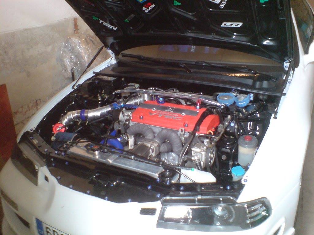

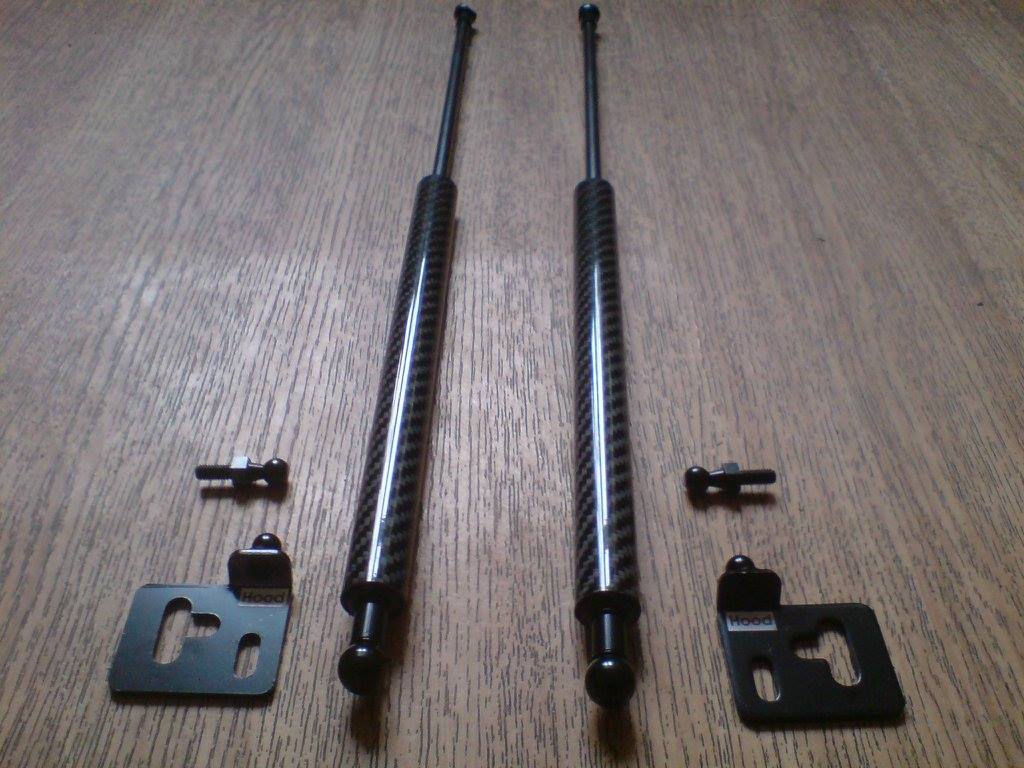

PříspěvekZaslal: 5.12.2015 , 11:37   Citovat

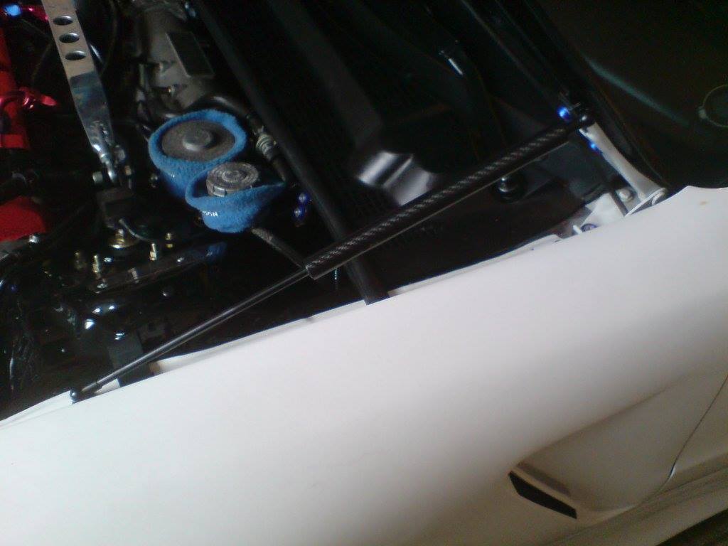

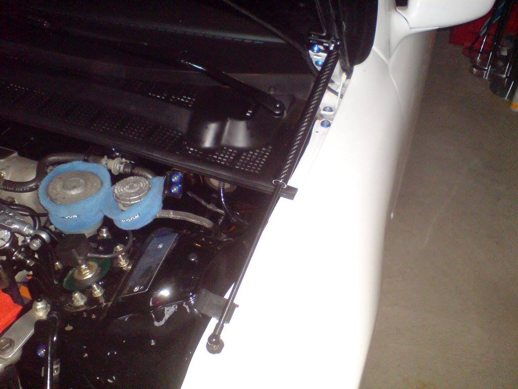

kapota dostala oporu je to dobrý
12095133_1027670590617959_6200338957744409790_o.jpg, 112.74 kB
12273827_1027670433951308_5647672500449552412_o.jpg, 144.45 kB
12291096_1027670437284641_909651674840554586_o.jpg, 80.13 kB
12273671_1027670600617958_6277477798186268482_o.jpg, 98.93 kB
12309584_1027670597284625_5713240114188541407_o.jpg, 54.95 kB

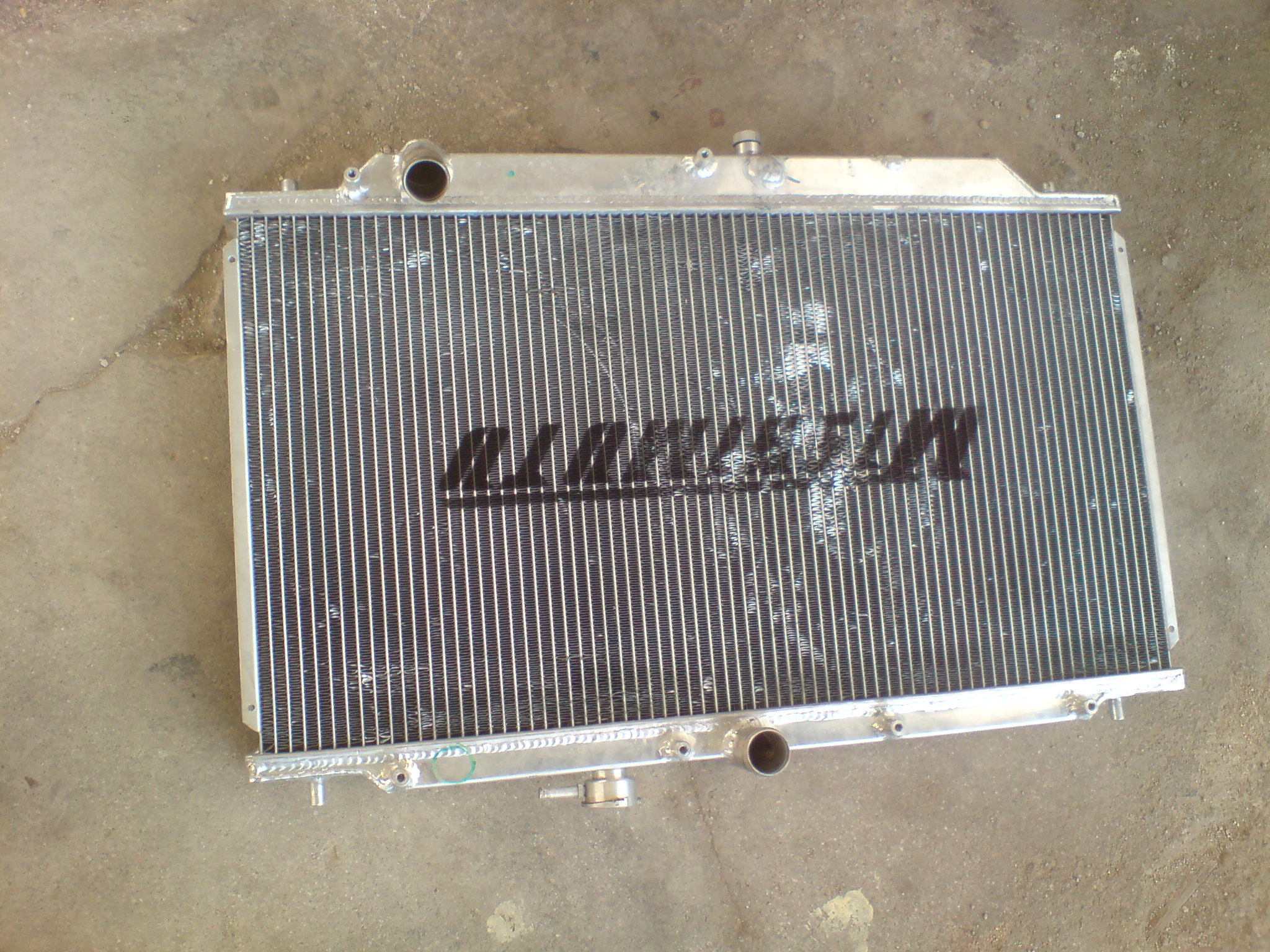

PříspěvekZaslal: 24.4.2019 , 22:06   Citovat

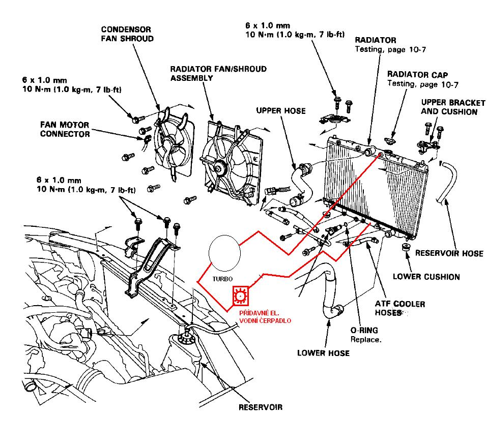

Tak po delší době, musím oznámit, že "vývoj" chlazení/dochlazování stále pokračuje Tak to valím bulvy Strašení, které tady proběhlo, že bude turbo dostávat šoky příliš ochlazenou vodou, se nekoná, ukázalo se, že rozdíly jsou v teplotě vody minimální, v jednotkách stupňů. Problém je ale v dochlazování na místě, turbo díky současnému zapojení dokážu dochladit poměrně rychle, ale teplota v motoru se drží příliš dlouho v hodnotách nad 100°C a proto se chystám okruh dochlazování předělat. Výstup z turba přímo do horní části chladiče zůstane zachován, ale vstup vody do turba vezmu nově ze zadní trubky k vodní pumpě (přesněji, přes T-kus hadice topení, co nejblíže k té trubce...). Druhá úprava bude spočívat ve změně zapojení přídavné elektrické pumpy, zůstane z jedné strany zapojena do spodní části chladiče (odtud bude brát ochlazenou vodu) a posílat ji bude za termostat do trubky k vodní pumpě (buďto opět přes T-kus na hadici do topení a nebo přes T-kus na hadici "výhřevu" olejového filtru), a protože toto zapojení přídavné pumpy bude obcházet termostat a mohlo by tak negativně ovlivnit jeho funkci, přidám tam zavírací ventil, který se používá v originále na "odstavení" teplé vody do radiátoru v kabině. Takže když bude potřeba dochlazovat na místě, ventil otevřu, zapnu přídavnou pumpu a sahary a voda by se měla točit přes celý motor i přes turbo a snížit tak teplotu v celém systému chlazení mnohem rychleji, než tomu bylo do teď... Ještě nemám domyšlené jak budu ten ventil ovládat (zatím v testovací verzi to bude nějaké lanko, podobné jako se používá v originále a tahat za ně budu ručně, ale možná by to šlo pak předělat na nějaký servo motorek a "automatizovat" to... to mi hlava nebere ).
Nějaké připomínky k tomuto záměru? to mi hlava nebere
Teď se ukáže, jestli to tady ještě žije nebo už jsou všichni na FB... Tak to valím bulvy
h22_cooling_gt3076_103.jpg, 187.9 kB

PříspěvekZaslal: 24.4.2019 , 22:55   Citovat
heeeej, tady to žije Úsměv wc wc wc ááát na FB...
teplota v motoru se drží nad 100°C...to jako vody?
obejít termostat v případě místního dochlazování mi připadá jako fajn řešení je to dobrý
asi bych to dotáhl na ventil, který bude otevírat/zavírat dle hodnot čidla na konkrétní teplotu + spínač "natvrdo" místo lanka (jistota)
Příspěvky: 4391 1990 CR-X

PříspěvekZaslal: 25.4.2019 , 9:22   Citovat
RASTA napsal:
ano to jako vody Velmi šťastný musíš vycházet z toho, že to je přesná teplota, zobrazovaná díky přídavným čidlům a ukazateli od LJaye, kdybych vycházel z origo ukazatele tak jsem pořád na provozce, ukazuje totiž velmi nepřesně Tak to valím bulvy

PříspěvekZaslal: 25.4.2019 , 16:17   Citovat
mot napsal:
palubní je o ničem, nezačne ukazovat ani když v okruhu chybí 1,5 litru vody Tak to valím bulvy
na kolik by ses chtěl ideálně s teplotou dostat?
