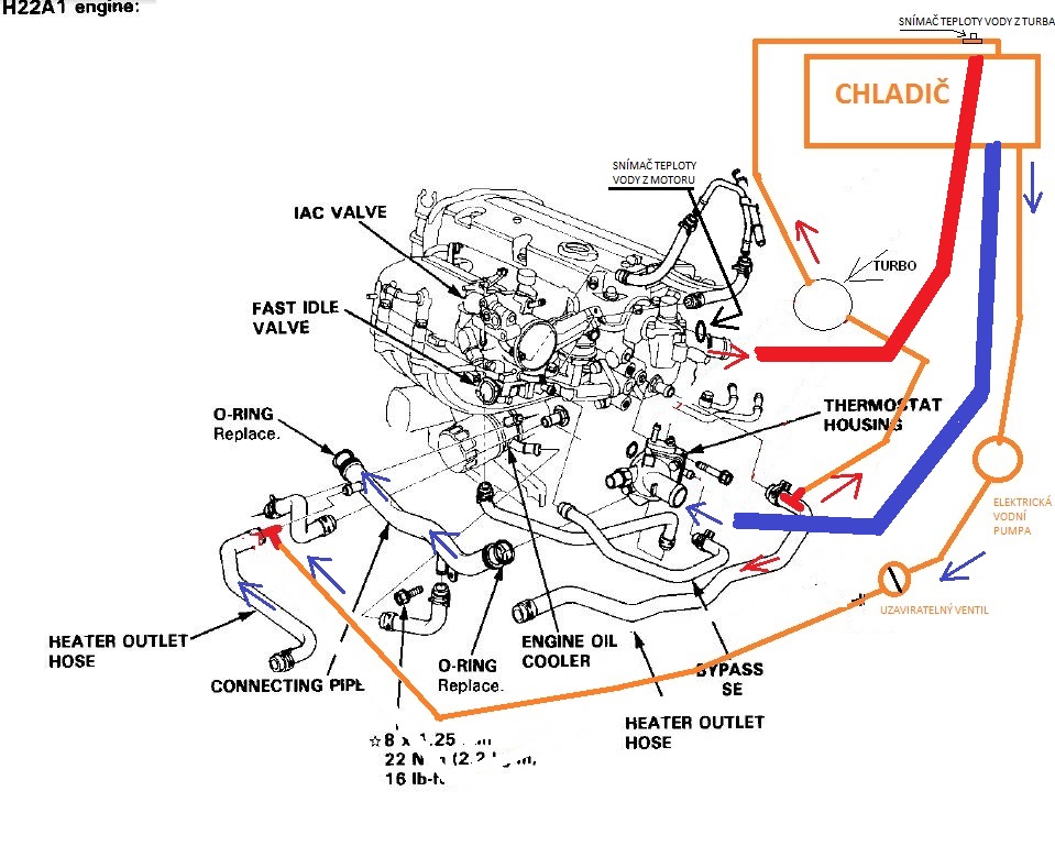

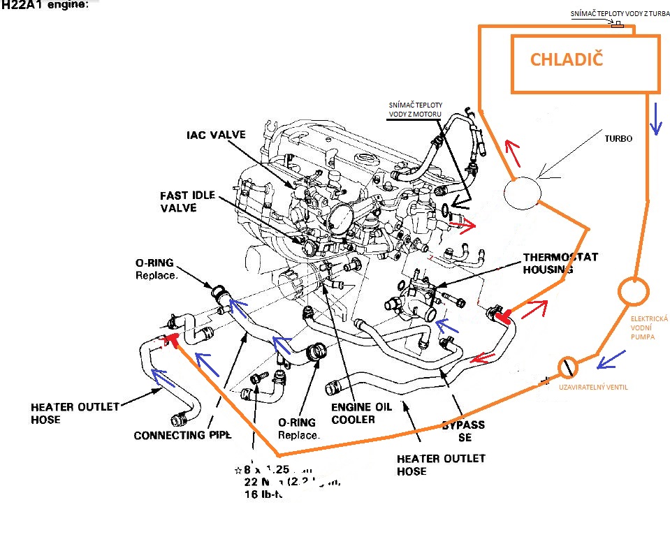

Takže zapojeno viz. přiložený obrázek. Tzn. přes T-čko z hlavy do topení je přívod do turba a vývod z turba přímo na horní část chladiče. Doplněn externí okruh s elektrickou vodní pumpou a klapkou, který obchází termostat a je určen pro točení vody při vypnutém motoru. Zajímá mě váš názor zda souhlasíte s mojí domněnkou směru proudění vody viz. šipky na obrázku...?
h22_cooling_gt3076_103_345.jpg, 191.19 kB

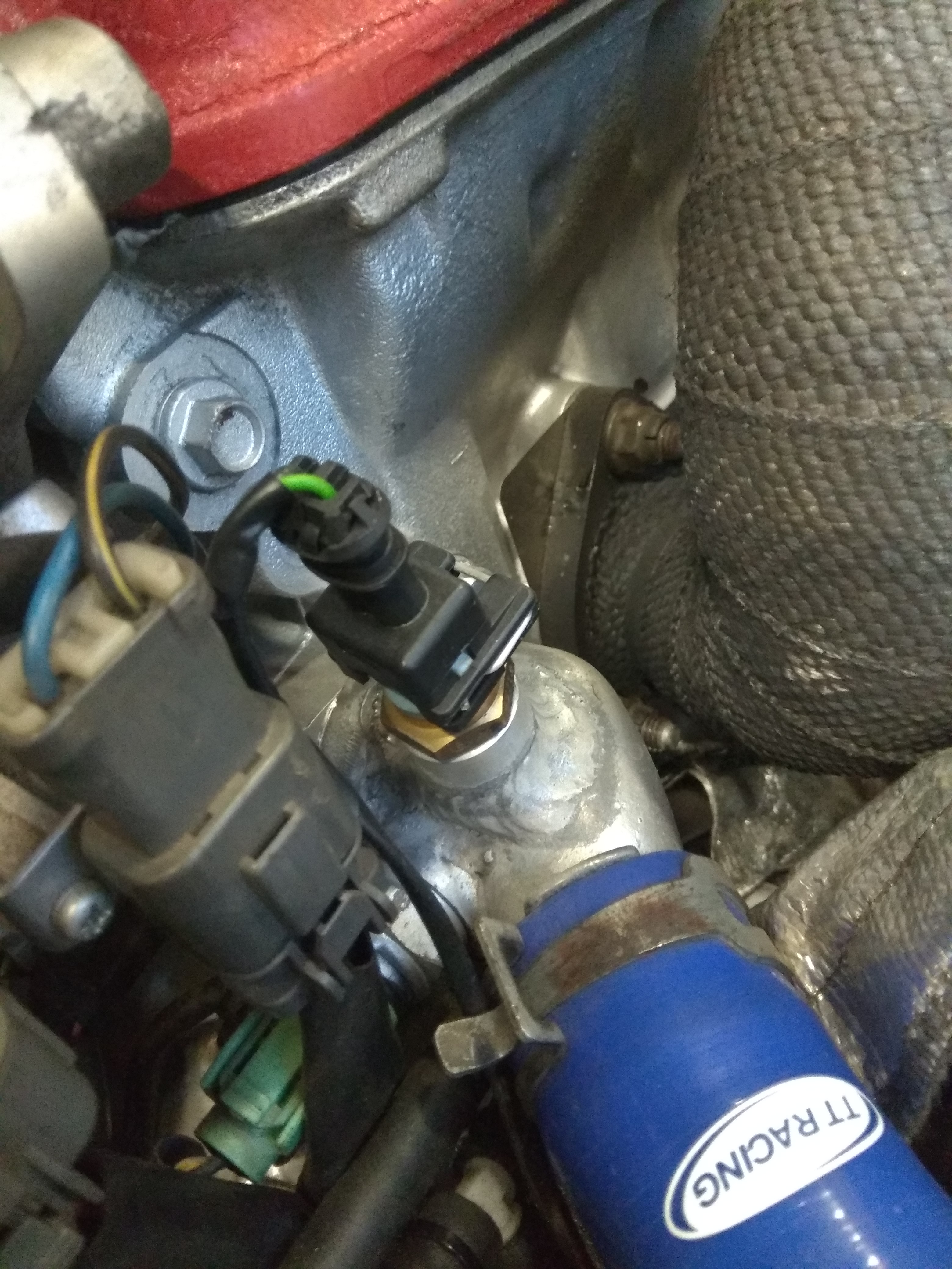

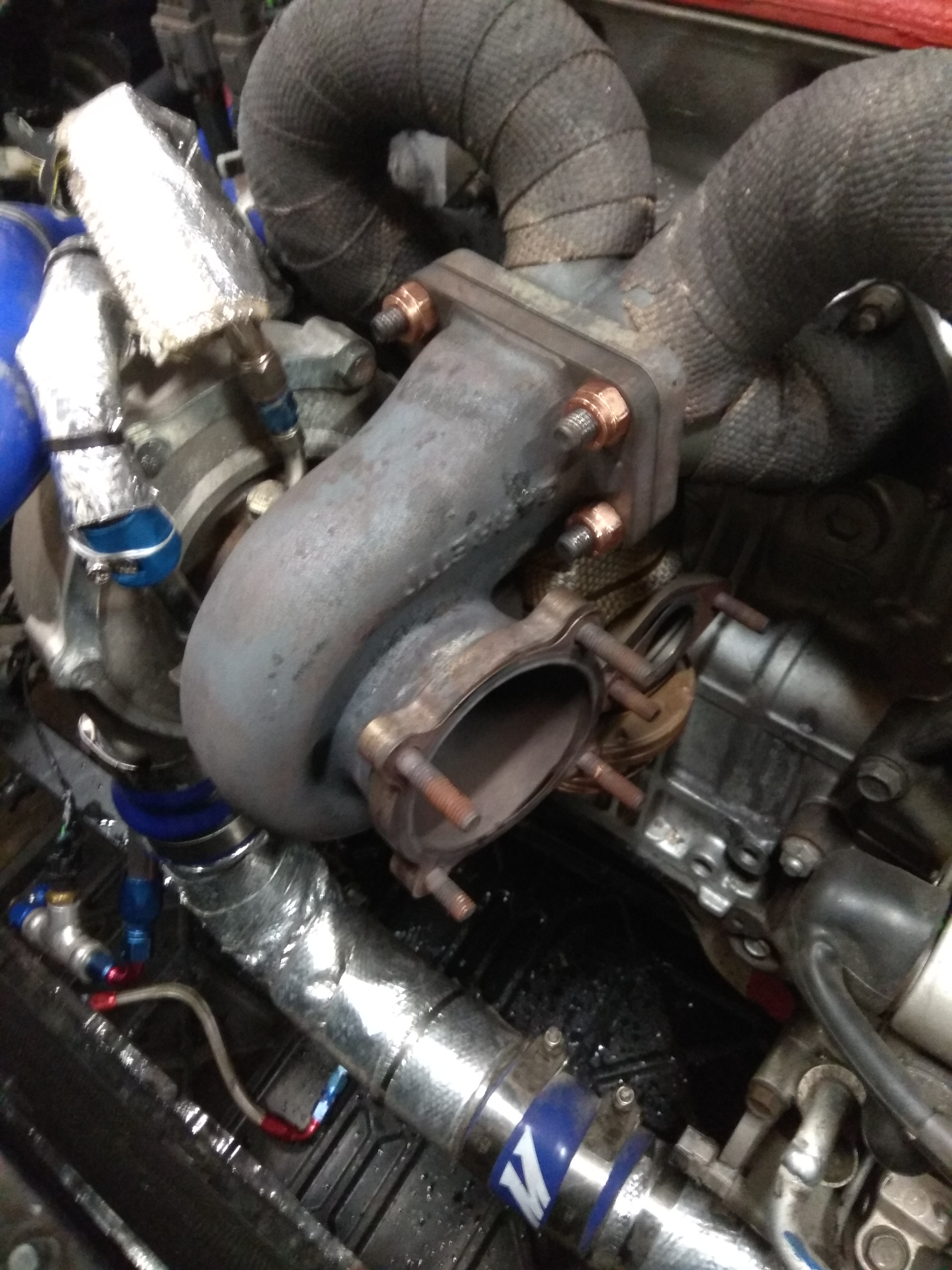

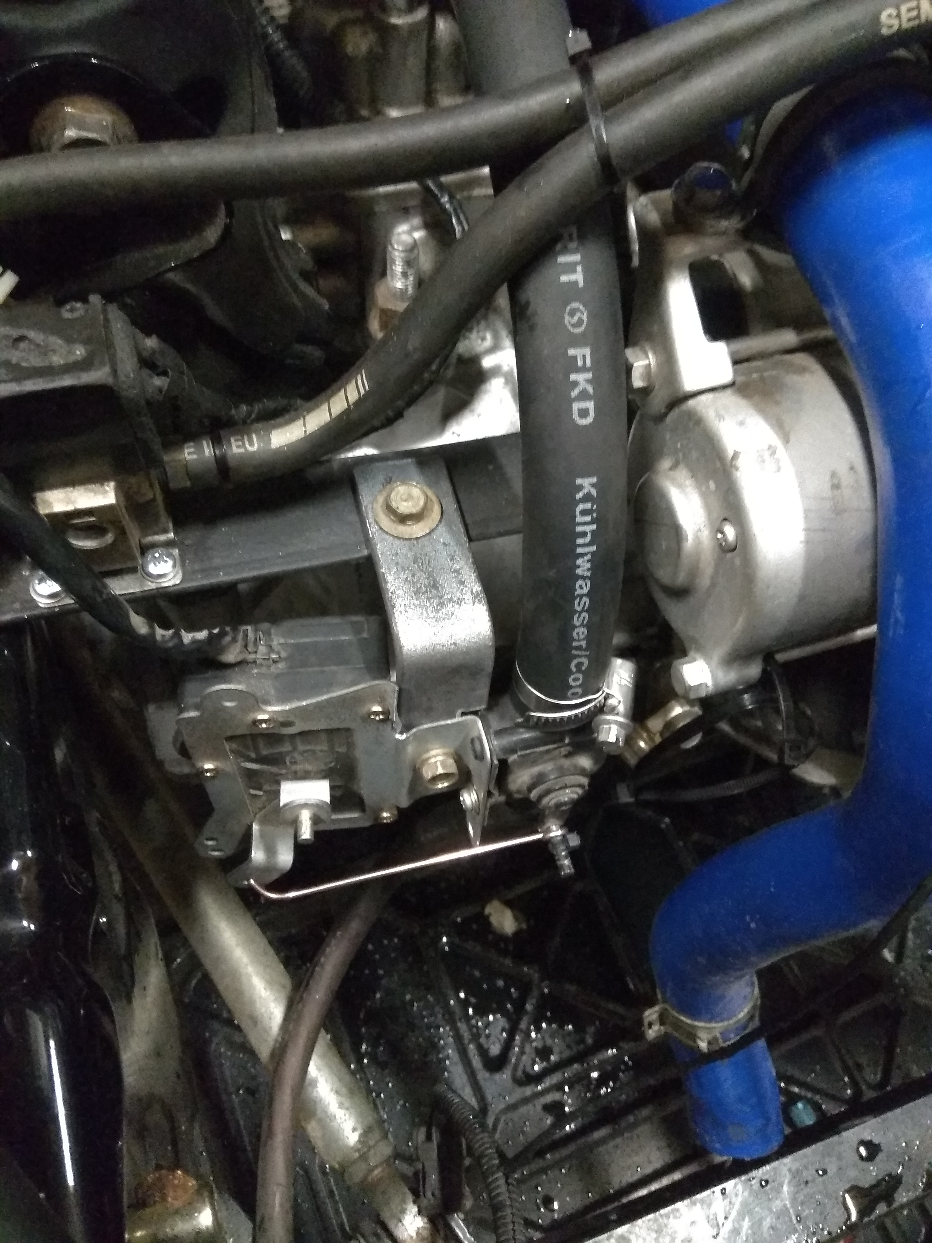

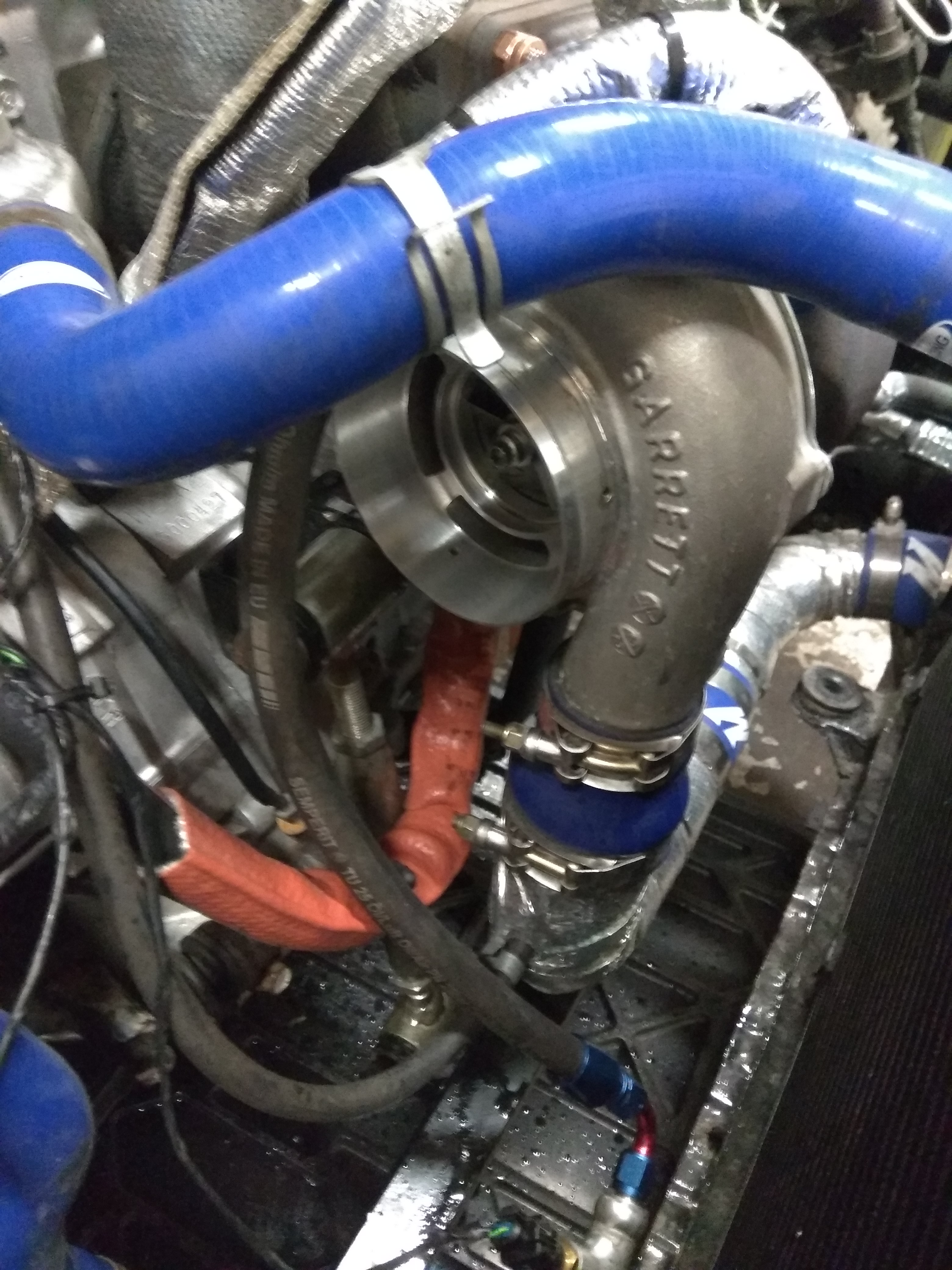

Přidám video krátce po testovací jízdě, kde je vidět, že jakmile je turbo hodně rozpálené, tak nepomáhá ani zapnuté topení ani externí okruh, který byl otevřený, video je natočené již po chvíli dochlazování, maximální teplota v turbu byla dokonce 124°C ale pouze v turbu, motor je úplně v pohodě, vypadá to, že je tam ještě vzduch a nebo není vhodné připojení na té hadici z topení? U předchozího zapojení jsem měl zase skvěle dochlazené turbo, ale motor dlouho horký Tak to valím bulvy Zkusím to ještě odvzdušnit a znovu otestovat a pokud se to bude chovat stejně, tak pak mě napadá, jedině zkusit tak jako "skritek" vzít přívod vody do turba přímo z bloku (vyhodit jednu zátku a našroubovat tam přírubu na hadici) to mi hlava nebere Jestli není problém v tom místě kde teplotu z turba měřím, je to hliníkový váleček,ve kterém je čidlo a je to těsně u chladiče vody, kde zespod částečně fouká sahara horký vzduch, ale pokud tam voda proudí tak to přece nemůže tak strašně ovlivnit měření tohoto čidla?

IMG_20190427_220231.jpg, 1.64 MB
IMG_20190427_220237.jpg, 1.72 MB
IMG_20190427_220249.jpg, 1.68 MB
IMG_20190428_200248.jpg, 1.9 MB
IMG_20190428_200307.jpg, 2.14 MB
IMG_20190428_200333.jpg, 1.4 MB

Teoreticky musí fungovat jakýkoliv zapojeni který měls, neni možný že máš někde chybu mechanicky, čídlo který zasahuje do kanálu a zaskrcuje ho tím, šroubení prosroubovany hluboko, špatně narizlou hadici, malý oko vrs prutocny sroub atp?
H22 turbo jsem dělal a stacilo klasický chlazeni z okruhu klapky, teplota motoru ok,před zastavením normální dochlazeni pomalejší jízdou a žádný tlakováni bublani. Teploty v turbu se tedy nemerily, ale vzhledem k tomu že s tím problémy nejsou tak nebylo proč.

Edit koukám poslední zapojení je paralelni tzn ventil nesmíš zavřít a asi ani vypnout čerpadlo jinak turbo prestavas chladit okruh Turba bude mít hydraulický odpor větší než topení a bypass tzn bez nucenyho oběhu z pridavnyho čerpadla tam půjde jen zlomek chladící vody.
Ten origo alni výměník olej voda tam ještě máš? Napojil bych to chlazení tam ale do série, z výměníku do turba, z turba do trubky k čerpadlu,natáhnout vedeni max v jedny úrovni aby tam nemohli vzniknout vzduchovy kapsy, počítej že při provozu se tam může dostat vzduch i uvolnit se vazanyve vodě a pokud se nemůže protlačit do chladíce, tak se schranuje v nejvyšším místě a pak ta větev přestává fungovat.

Obrázek doplněn, nevím jestli to nebylo matoucí, ale origo hadice, tedy horní a spodní do chladiče tam jsou samozřejmě původní, jen jsem je do obrázku nezakreslil = nyní doplněno. Tudíž, podlě mě se musí turbo chladit i při vypnuté elektrické pumpě a zavřené klapce, stačí že se bude točit voda v motoru origo pumpou ne? to mi hlava nebere Ten baypas je tam pouze pro to, když vypnu motor, přestane se tedy točit origo pumpa na rozvodech, tak abych mohl točit vodu přes chladič, v tu chvíli tedy otevřu klapku (objedu tak termostat) a spustím externí pumpu společně se saharou to mi hlava nebere
Co se mechanickýho problému týče, tak jedině snad snížený průtok přímo v turbu, což je asi blbost, průtočný šrouby tam jsou nyní, před tím tam byly hadice "pancířky" a fitinky a taky to mělo problémy, takže průtočný šrouby to způsobovat nebudou. Příruba na čidlo je taky dostatečně dlouhá, aby v ní čidlo nesnižovalo průtok. Spíš teda to zavzdušnění, protože teď ta hadice z turba do chladiče je asi nejvyšší místo celého okruhu, takže se tam asi drží vzduch... to mi hlava nebere Ještě ji můžu zkusit otočit, tak aby nevedla vrchem přes turbo, ale zespodu a pak tam vzduch snad zůstavat nebude Tak to valím bulvy
EDIT: Jj výměnik pod filtrem mám a taky mě to napadlo jako jedno z možných míst k připojení, ale vzhledem k nedostatku prostoru jsem toto řešení odložil HaHaaa Ale zapojení do série na ten výměník mě nenapadlo,chtěl jsem to zase přes Tčko paralelně... Každopádně výstup z turba přímo na chladič jsem odkoukal na 2.2 i-DTEC a tak jsem čekal, že to bude fungovat i u mě, nicméně marně jsem však hledal kde mají napojený přívod
h22_cooling_gt3076_103_345_165.jpg, 201.56 kB

Ad. vysoká teplota chladící kapaliny za turbem
Pročítal sem to jen v rychlosti, tak doufám, že mi nic neuniklo.
Zvýšená teplota, kterou naměříš v tomhle bodě je podle mně z fyzikálního hlediska správně. Jelikož housing turba předá do vody část své tepelné energie. Tím dojde k navýšení její teploty. Ta se ale nemá kam dál předat, protože ještě nedorazila do chladiče, takže v tomhle bodě vždycky naměříš vyšší teplotu.
Navíc je potřeba brát v potaz to, že teplota housingu turba se pohybuje podstatně výš (jeho chlazení nemá takovou kapacitu, aby ho udrželo na stejné teplotě jako zbytek komotoru) než teplota motoru a hlavního chladíchího okruhu, proto je tam takový výrazný rozdíl mezi teplotou motoru a teplotou kterou naměříš za výstupem housingu.

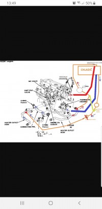

PříspěvekZaslal: 29.4.2019 , 13:56   Citovat

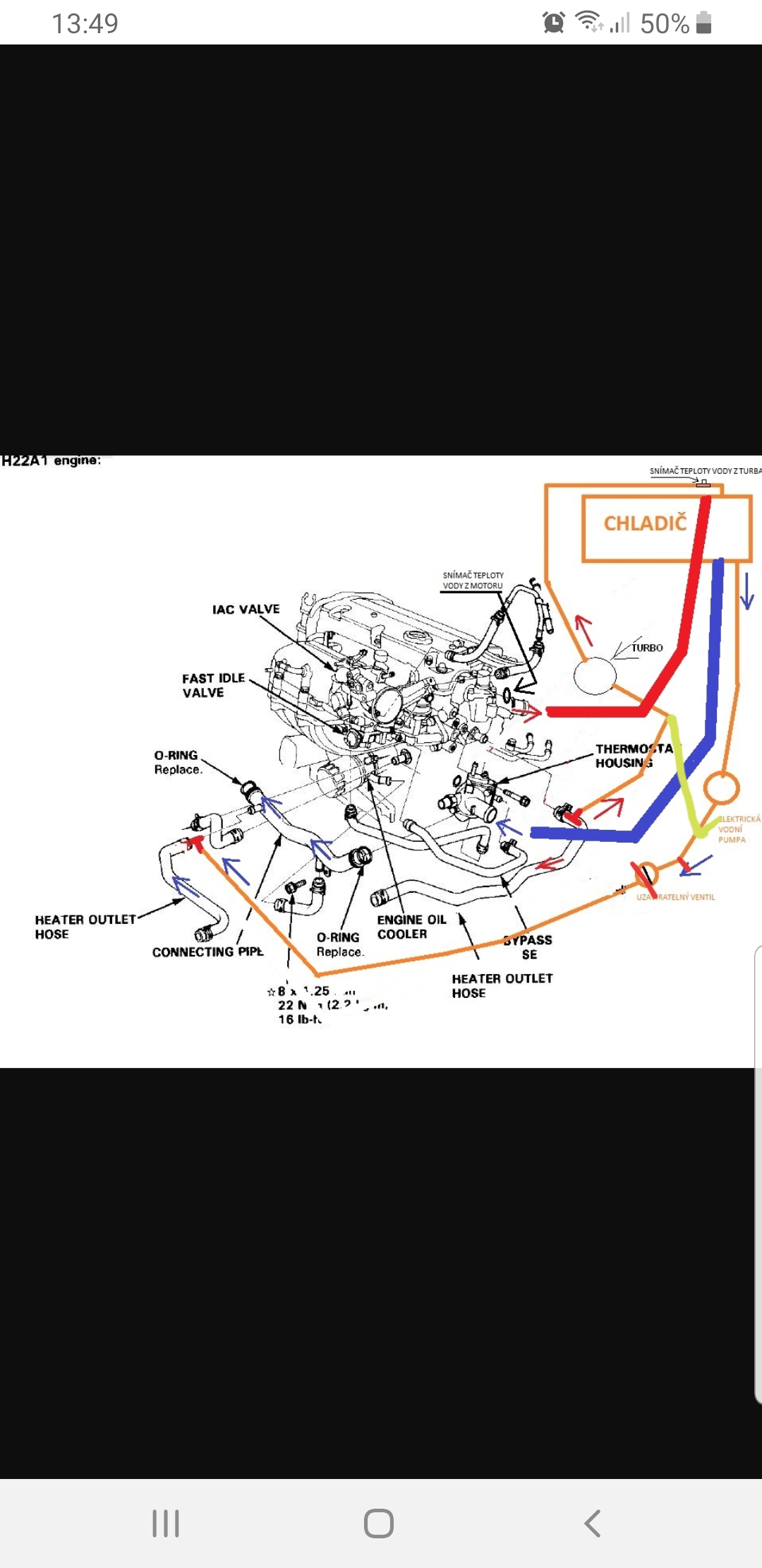

A ten okruh chlazení turba zkrátit na co nejmenší, nemusí to jít z pumpy přez půl motoru,ale rovnou do turba,ať máš co největší efekt chlazení. Dokreslil jsem tam žlutou čárou-z pumpy do turba.zbytek je tam navíc....
20190429_135256.jpg, 387.45 kB

PříspěvekZaslal: 29.4.2019 , 14:15   Citovat
Jenže tímhle přijde o tlak čerpadla z motoru celý to bude muset táhnout to pomocný cerpadlo

Tak snad tam taky nebude pomocné čerpadlo z akvária,ale nějaká slušná pumpa.O tom to externí dochlazování přeci je.Hlavně je potřeba, aby byl okruh stále plně průchozí i při vypnutém motoru,kvůli dokonalému dochlazení po jízdě.Nebo se pletu??? Za mě je ale hlavní problém v koncepci celého aktuální chlazení-chladič ok,ten je super,ale bez sahary,to je prostě k ničemu. To bych tam raději nechal úzký-sériový chladič,ale s pořádnou saharou,než tenhle výkonný, třířadý,celokový chladič, který v tuhle chvíli absolutně stratil veškerý potenciál a je tam spíš na škodu něž k užitku.

No jenže v tomhle už nejde jen o nějaký dochlazení ale o druhý v podstatě nezávislý okruh s čímž asi nikdo nepočítal. Já bych v (pokud tam není problém s průtokem což mot vyloučil) videl to zapojit do série např s tím výměníkem, vyspadovat případně přizpůsobit vedení tak aby se odvzdusnilo samo a zkusit jak to funguje bez sarapaticek. jestli to pořád vře případně jestli už bude stačit klasický dochlazeni.co mám zkušenost tak to zatím vždy fungovalo. Pak teprv do okruhu zakomponovaval dochlazovani čerpadlo. Předělávat půl auta je nesmysl není to zavodak. Sice je to h22 ale je to podobný %jak měl ljay nebo skřítek a další, prostě sériovy vykon *2.a s ničím takovym se nebojovalo.

Prosimtě, 2 sahary tam jsou Tak to valím bulvy jedna z ni je tlačná, druhá klasika sací, obě jsou od Spalu, takže žádná čína Mrk Určitě nebudu předělávat půl auta šuk
edit: to co jsi nakreslil je sice krásný, ale "objevil si ameriku" přesně tohle zapojení jsem měl do teď, sice jsem měl rychle vychlazené turbo, ale zase se přehříval motor na volnoběh po jízdě v zátěži, kvůli tomu jsem to začal předělávat, navíc v tom zapojení co jsi nakreslil, to tu komentoval škřítek, že turbo trpí, protože dostává "tepelné šoky" kdy do něho pouštím příliš studenou vodu...

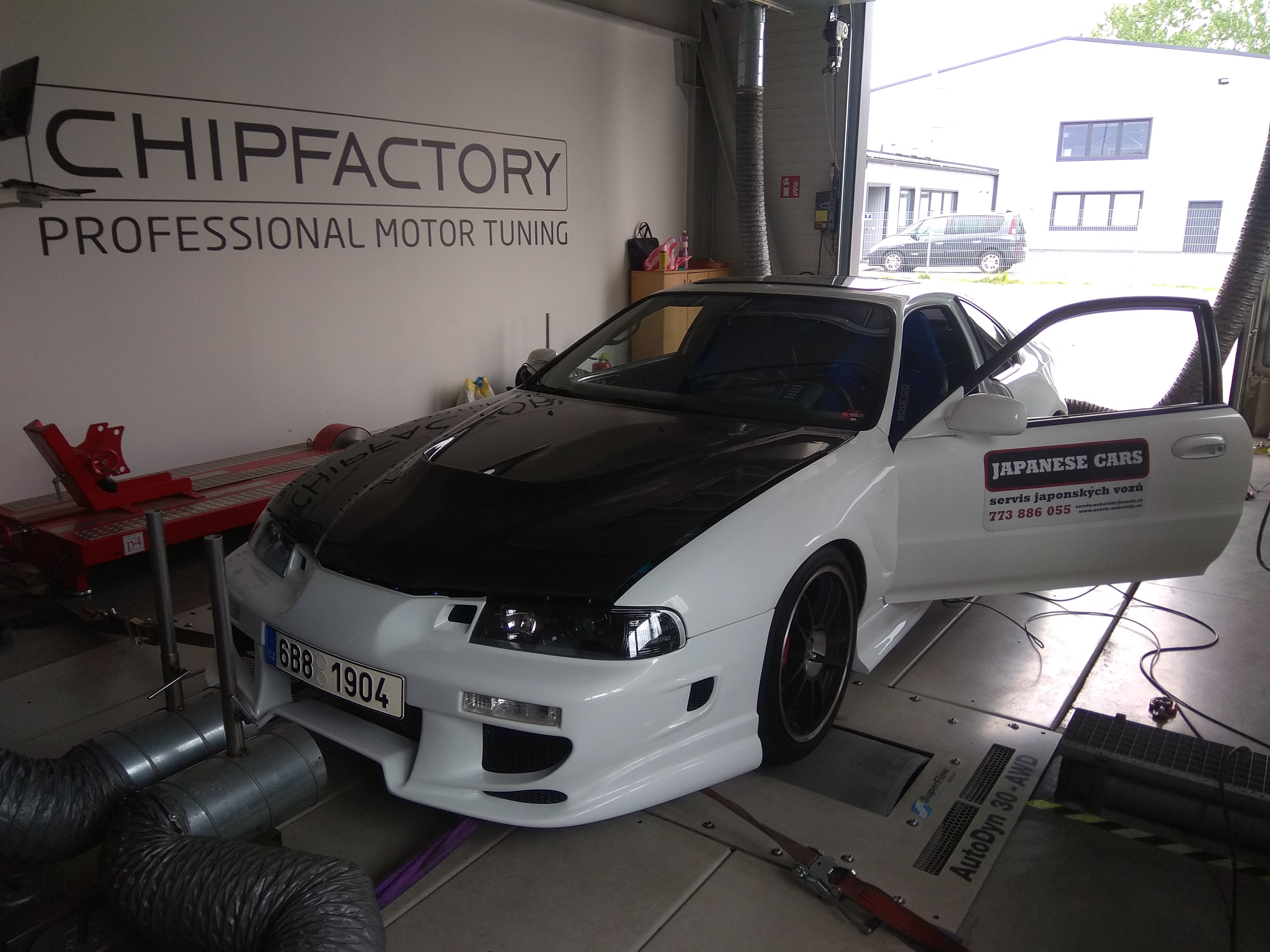

Dne 4.5.2019 proběhla úprava ECU na brzdě SuperFlow Dyno 30 AWD, v Rakousku od LFT KFZ (najdete na Facebooku). A výsledek je 470 Hp/471 Nm muhehe Už jsem to byl jednou projet a je to jiný auto Je to tam. nic se nepřehřívá, svítící svody už jsou jen vzpomínka Úsměv Takže za mě maximální spokojenost a škoda jen, map sensoru, který je pouze 2.5 bar (jaksi jsem při jeho výběru zapomněl přičíst atmos. tlak Se stydím ) Ke konci ladění jsme se už dostávali mimo rozsah tohoto map sensoru a také prý nestíhaly vačky (OEM Accord TypeR), vyměnit tyto dvě věci a prý jdeme bez problému přes 500 koní Tak to koukám! no uvidím, zatím toto stačí bohatě pořádnej výtlem ale... Lucy
graf - Rakousko - LFT.jpg, 193.3 kB
IMG_20190504_121257.jpg, 1.68 MB

Dle grafu vykon nejde dolu(takze vacky stihaj), tzn dej map, pust tam o pul baru vic a 500koni mas doma. Kazdopadne pekny, poradny gumy na predek a spraskas tim co chces Úsměv

ty máš omezovač na 7400?1,5 bar pořád na oem ecu ?
Příspěvky: 5207 1988 Prelude
mot je teď offline  mot
PříspěvekZaslal: 12.5.2019 , 21:33   Citovat
_Marty_: jo sice dle grafu nejde dolů, ale tohle už je graf kdy je to "stažené" zkoušel jít dál a už nestíhaly...
motny: ne jde to o něco dál, popravdě jsem se ani nedíval kolik je nastavený omezovač, jj pořád OEM ecu (laděno v eCtune), ale tlak řídí Apexi boost controler
