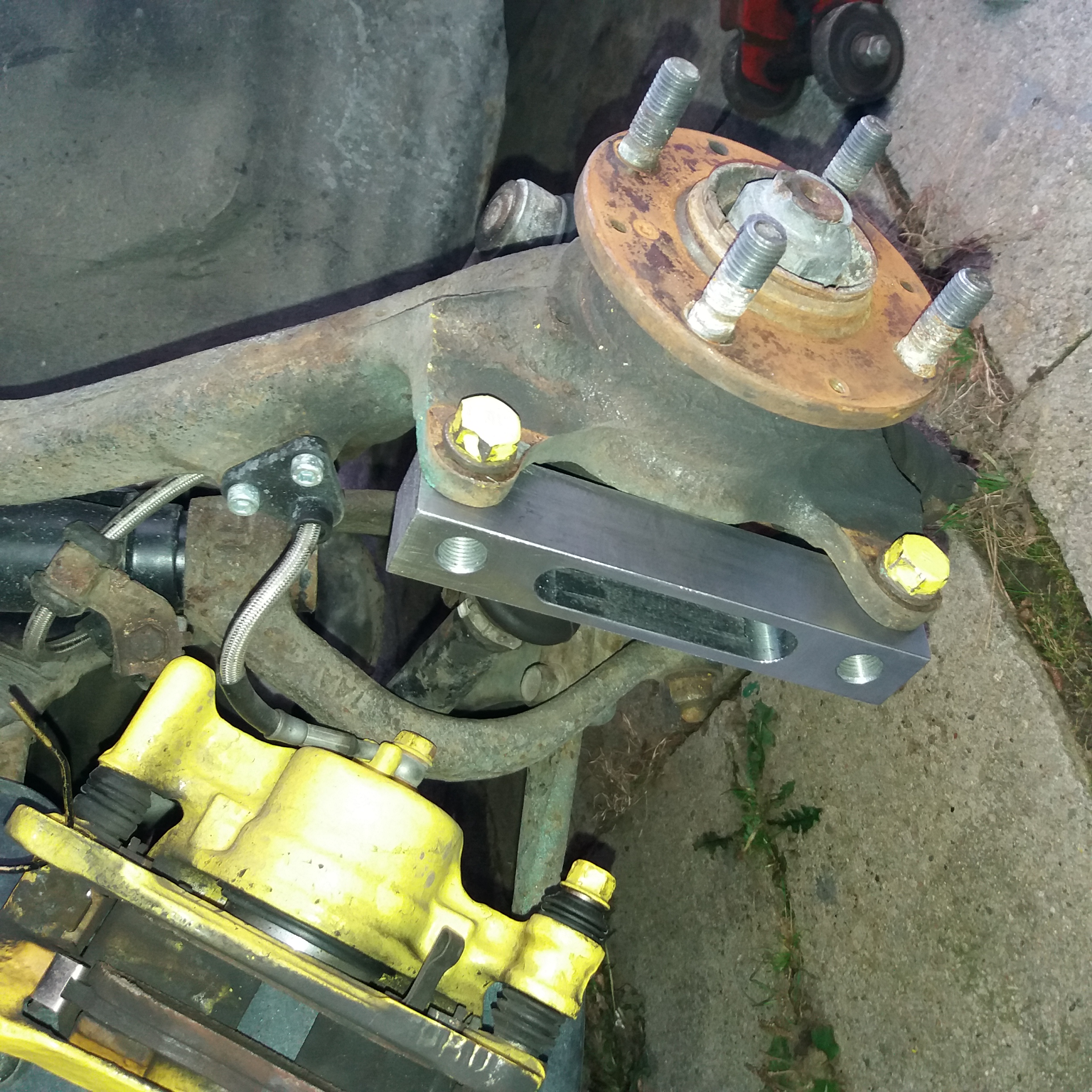

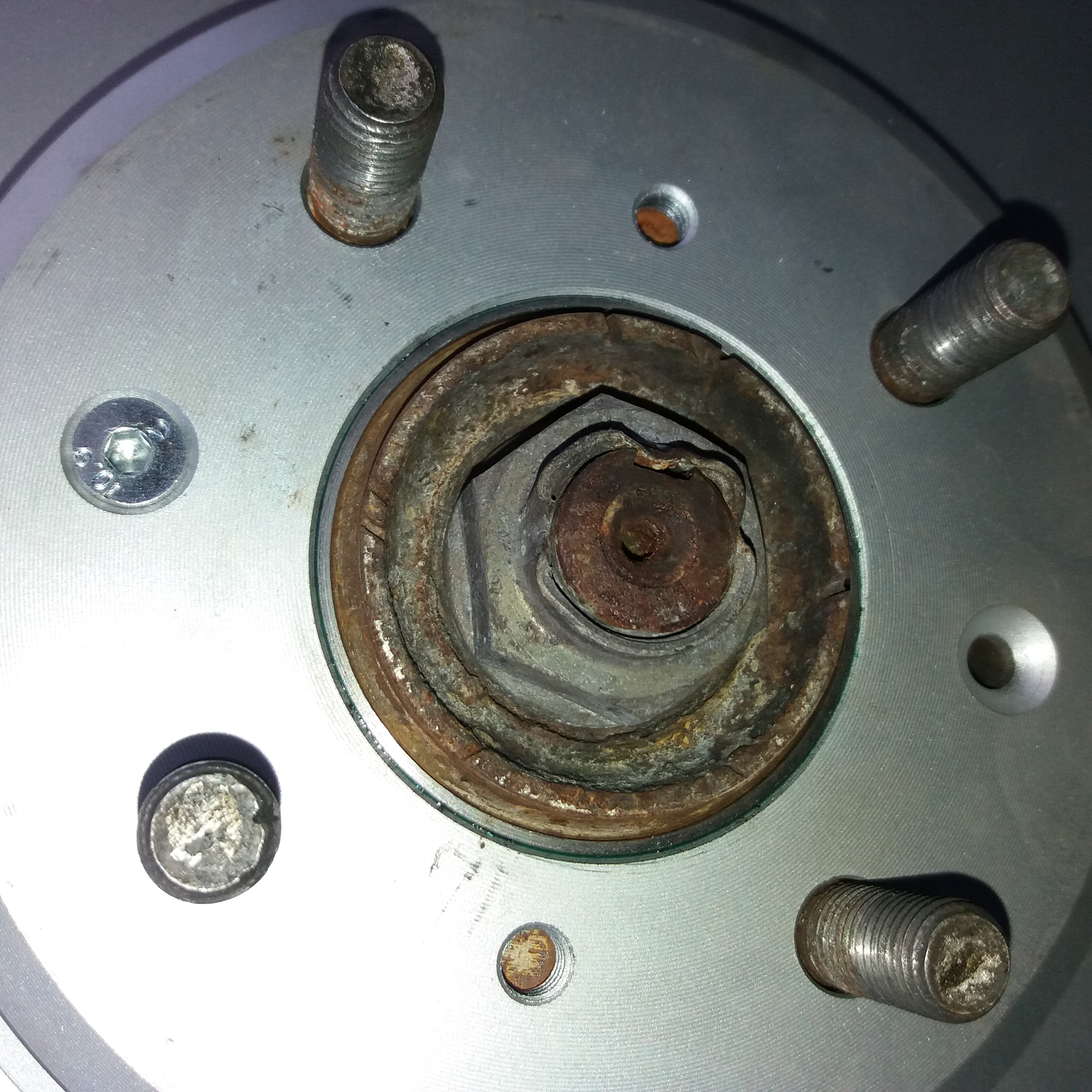

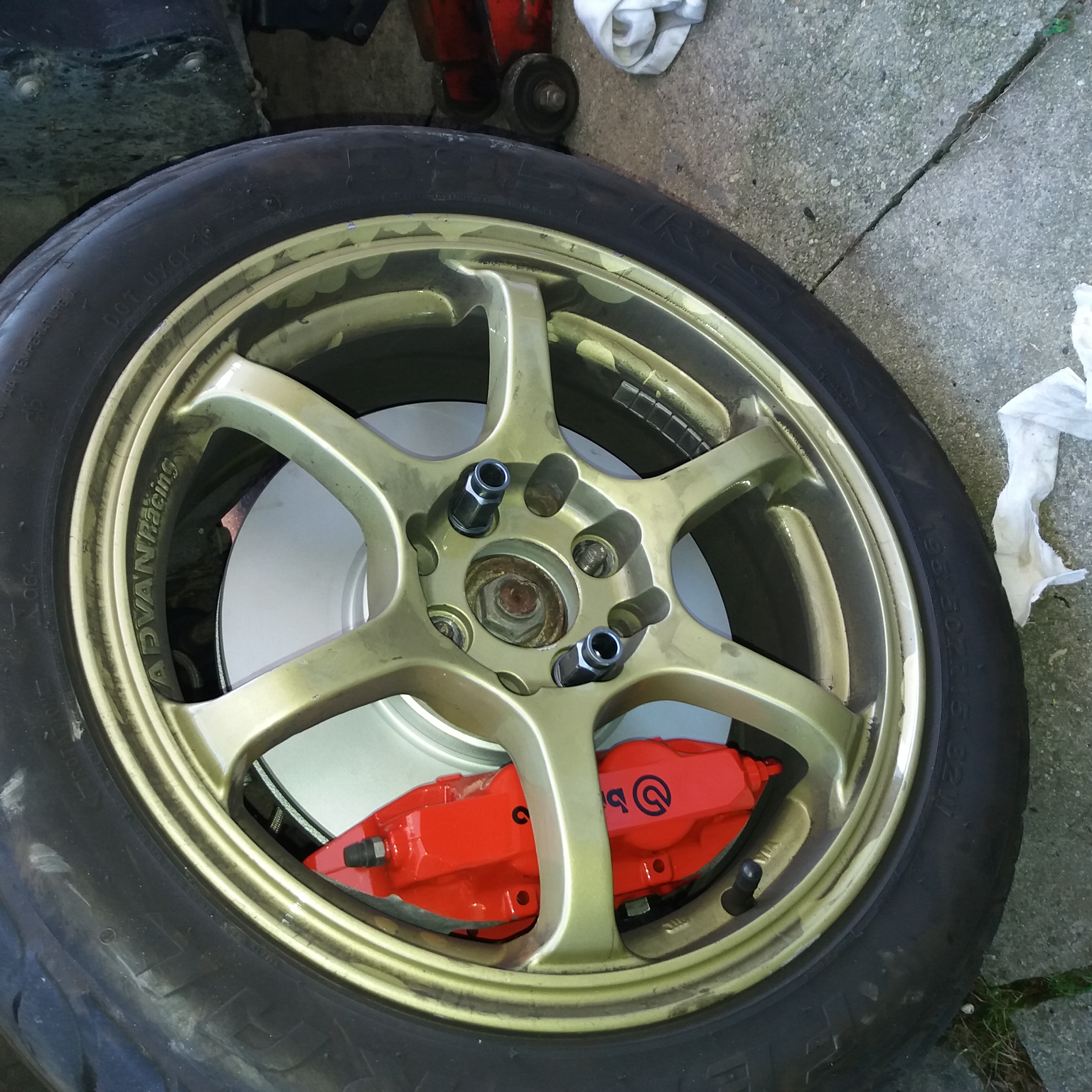

PříspěvekZaslal: 21.11.2020 , 14:54   Citovat
Pár fotek:
Je tam vidět ta vložka nalisovaná a nalepené do kotouče - to klaplo v pohodě.
Adaptér - ještě přijde nazinkovat.
Jak vidno pod fejkové advany se ty třmeny po upravě nahrubo vejdou.
No a ty retro kola bohužel použít nepůjdou.
20201121_110310.jpg, 1.8 MB
20201121_110201.jpg, 1.91 MB
20201121_115527.jpg, 1.72 MB
20201121_103645.jpg, 1.38 MB
Příspěvky: 60 H+ body: 0
