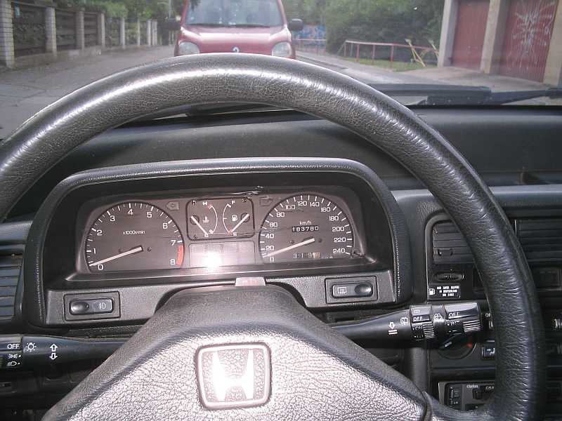

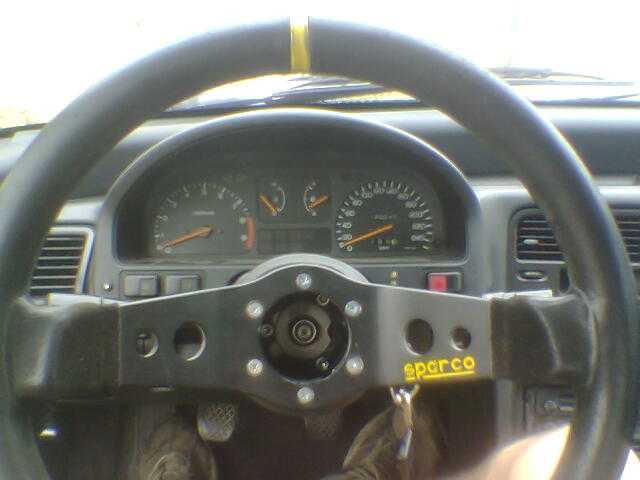

PříspěvekZaslal: 1.12.2008 , 14:01   Citovat
No, kulatá kaplička má jiný tlačítka. Trochu tě to asi ještě potrápí.
kaplička kulatá.jpg, 22.99 kB
hranatá kaplička.jpg, 67.86 kB
