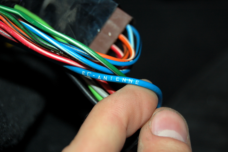

witty.cz je teď offline  witty.cz
PříspěvekZaslal: 7.12.2008 , 22:09   Citovat
u mě je to modrej kablík Mrk
na stránce 1101 servisního manuálu je schémátko zapojení atd.
0_antena_WITTY_5480.jpg, 339.18 kB
