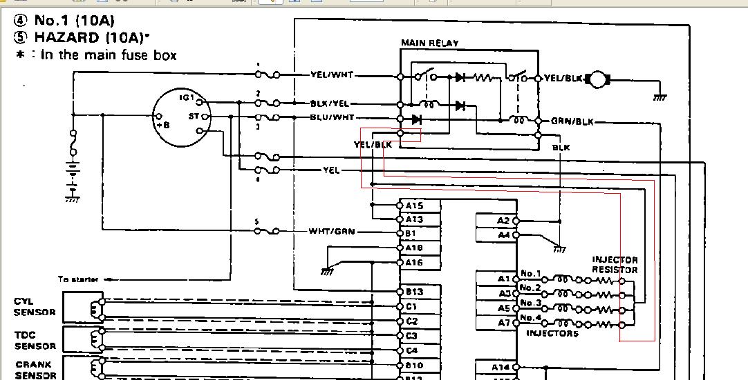

tak za tepla na vstriky jde jen a pouze 0.5V litalo to od 0 do 0.53V. Zkousel jsem jen prvni valec (resp ctvrty), pze potomto mi prislo zbytecny zkouset ostatni.

určin napsal:
zkoušels napájecí stranu doufám , ne dráty co vedou do ecu . pokud ano tak je tam někde chybka -tzn projít kudy to de a zjistit kde se těch 12V ztratí
ninja je teď offline  ninja
Členství: Web
PříspěvekZaslal: 6.1.2009 , 10:38   Citovat
monty napsal:
vstriky nepouzivaji napeti ECU 5V?
Příspěvky: 3255 H+ body: 17 2014 Civic
monty je teď offline  monty
PříspěvekZaslal: 6.1.2009 , 10:43  Naposledy upravil monty dne 6.1.2009 , 10:51, celkově upraveno 1 krát. Citovat
ninja napsal:
ne , +12 jim spíná hlavní relé , stejný drát kterým spíná napětí pro ecu
