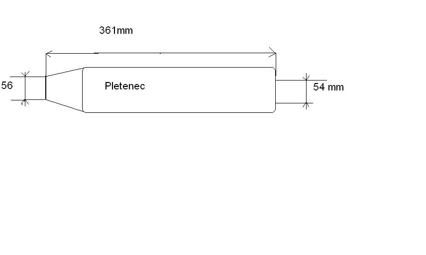

čeká mě výměna pletence na honda accord cb7 2,2i 110kW F22a3. pletenec ma docela zajimave rozmery.
Leva strana zacina od svodu je tam 56mm, a na konci je 54 mm. pak je nejaky rozsirujici plech a na to navazuje uz pletenec, sem to zmeril i s tim plechem, protoze nove pletence ten plech uz nemaji je to na obrazku takovy trojuhelnicek.
delka pletence i s tim plechem od strany svodu je 361mm. viz obrázek:-)
nebo jestli máte zkušenost s pletencem ktery je nejvhodnejsi pouzit pro toto auto:)
zajima me hlavne tohle, kdys se to vari pletenec, je lepsi sundat svody z auta ? bude vadit kdys pletenec bude o neco kratsi? delsi sem v nabidce nikde nevidel proto se ptam Úsměv
a jeste otazka: videl sem na ebay svody na accorda nejaky chromovy za docela velky penize a zadny pletenec nikde, tak proc to tam davaji? takhle mi prijde ze muzu pletenec nahradit trubkou obyc Úsměv
diky vsem moc za rady a nápady Úsměv

Vymenit za trubku nemuzes.
Ten spletenec je tam kvuli absorbci vibraci.
Kratsi klidne byt muze, manik co ti to bude varit si s tim pohraje, neni to zadny problem.
A sundat svody samosebou musis. Velmi šťastný jak bys varil zvrchu? Udelal bys duru do podlahy?
