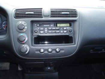

Zdravím
Mám trablík s výměnou autorádia v 7G koukal jsem že se tady řešil ale můj intoš v sedanu vypada zcela odlišně.
Potřebuji se zbavit jak autorádia tak přihrádky pod ním. ale netuším jak se k němu dostat přes příhrádku spolujezdce snad. a přes pojistkovou skříň od volantu možná.
Jestli máte někdo zkušenosti a podělíte se.. Jsem z toho v pasti a servisum moc nedůvěřuji..
HONDA CIVIC.jpg, 14.3 kB

Mno asi po půl hodině s marným bojem s vrchním krytem palubní desky u 7G 5D jsem boj vzdal, vzal rádio a zajel s tím do autorizovaneho servisu. Tam si s tim borec hral přes hodinu , ale vyměnil to. Vyšlo to cca na 500. Problém je, že mi přestaly svítit ovladače větrání.
jakmile se do toho sahne tak vetsinou praskaji zarovky. Mel jsem rozebrane 2 tyhle auta a u kazdeho jsem chtel menit 1, max 2 zarovky a koncilo to u jednoho asi u 6 a u druheho asi u 3.
sice jsem tohle auto nikdy nedelal ale asi by to nebyl vetsi problem rozdelat. radio je urcite prisroubovane z boku k panelu tak se musi vyndat panel, aby se vyndal panel tak bych rekl ze urcite bud stredovy tunel a nebo kastlik. Pokud jsi z Prahy tak by nebyl probelm to z toho vyndat.
Nene z druhe strany republiky Úsměv ale nazor mam stejny no holt to vemu pres kastlik :-/
