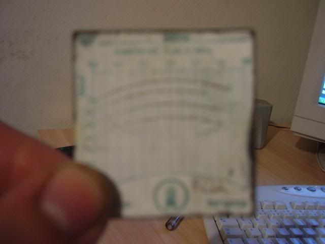

PříspěvekZaslal: 27.9.2007 , 21:38   Citovat
a jeste dotaz, byl si u toho mereni tlaku?
Příspěvky: 10246 H+ body: 28 1989 Civic
2Bera je teď offline  2Bera
PříspěvekZaslal: 27.9.2007 , 21:40   Citovat
no ked meraju tlaky tak by ti mali dat papierik a na nom mat namerane udaje
Příspěvky: 1858 H+ body: 0 1994 Civic Coupe
PříspěvekZaslal: 27.9.2007 , 23:43   Citovat
takto nejak by mal vypadat ten papier..sorry za kvalitu..
_rejpal_ je teď offline  _rejpal_
PříspěvekZaslal: 28.9.2007 , 1:56   Citovat
2Bera..jj to máš koukám dobrý tlaky...14-15 nepletuli se... OK
Příspěvky: 70 H+ body: 0
PříspěvekZaslal: 28.9.2007 , 9:49   Citovat
noo jeden je trosku slaby..
1,5 - 1,3 - 1,4 - 1,4 (MPa)(H22A)
meral som aj D16Z9 a ten mal o cosi menej
