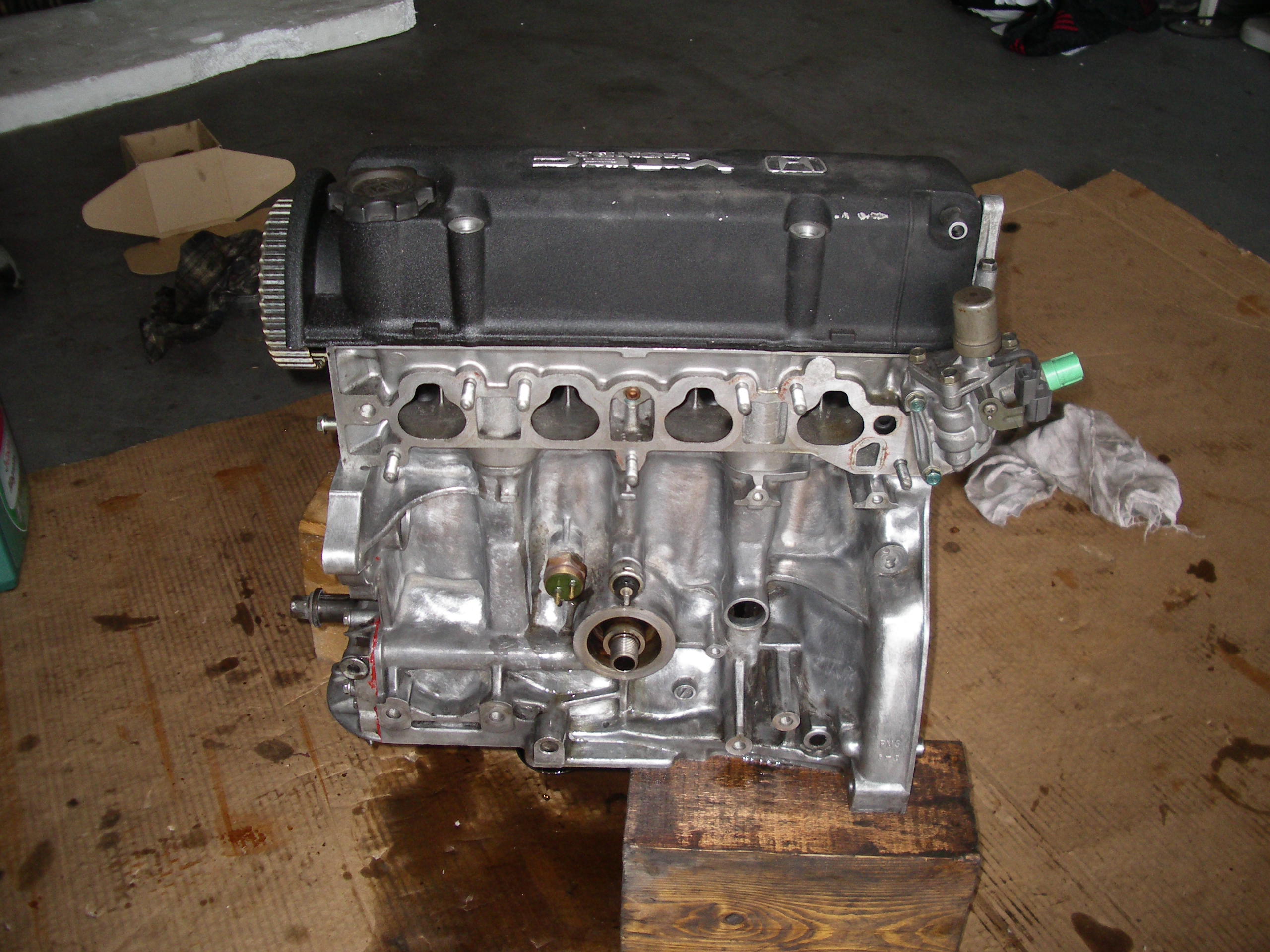

Hondik je teď offline  Hondik
PříspěvekZaslal: 6.1.2009 , 13:21   Citovat
Petr 78 napsal:
To jo, ale zkus něco dělat s vrtačkou kolem motoru v autě.
Možná kdyby byl motor venku, tak by vrtačka připadala v úvahu. A i tak se s ní nedostaneš do všech zákoutí (a že jich Honda motor má...).
jo no to je pravda ja mel motor venku a delal sem to vrtackou a dostal sem se skoro vsude

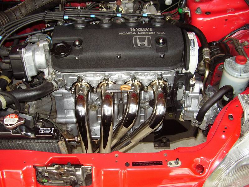

PříspěvekZaslal: 6.1.2009 , 13:47   Citovat
83427 napsal:
jj, švára mi taky právě řikal že chemie na to nepomůže. Zkusim tu drátěnku až se budu o víkendu nudit Úsměv Díky za help. Mimochodem ty tvoje svody jsou luxusní Honda
Jo, svody byly super. A jak se uměly pěkně vybarvit Úsměv

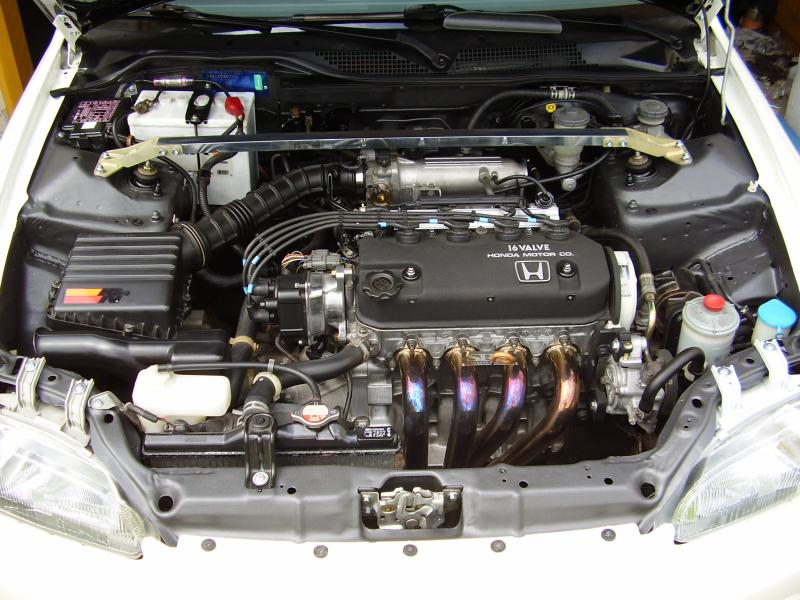

Petr 78 napsal:
no vidim ze tady taky nekdo delal celolak ze? hodne pekne co je to za cernou barvu a cim si osetril ty plasty a air box je to krasne cerne ja mam ted taky bilou na aute ale jeste musim dodelat motorovy prostor a ten tvuj se mi hodne libi dobra prace je to dobrý

PříspěvekZaslal: 6.1.2009 , 14:01   Citovat
Hondik napsal:
Jo to byla moje bývalá leštěnka Bueee
Teď už dělá radost novému majiteli.
Motorový prostor jsem natíral (štětcem) barvou od Alki-tone "Kovářská barva"
Ta barva je matná a hrubá a pomalu schne takže i štetcem se dá dosáhnout moc pěkného výsledku. Každý kdo to viděl, tak nevěřil že je to natírané štětcem.
Nechtělo se mi vyndavat motor aby se dobře nastříkal motorový prostor, tak jsem to řešil takhle.
Plasty jsou ošetřené silikonovým olejem ve spreji (SILKAL 93 od COYOTE). Perfektní věc na plasty a gumová těsnění.
