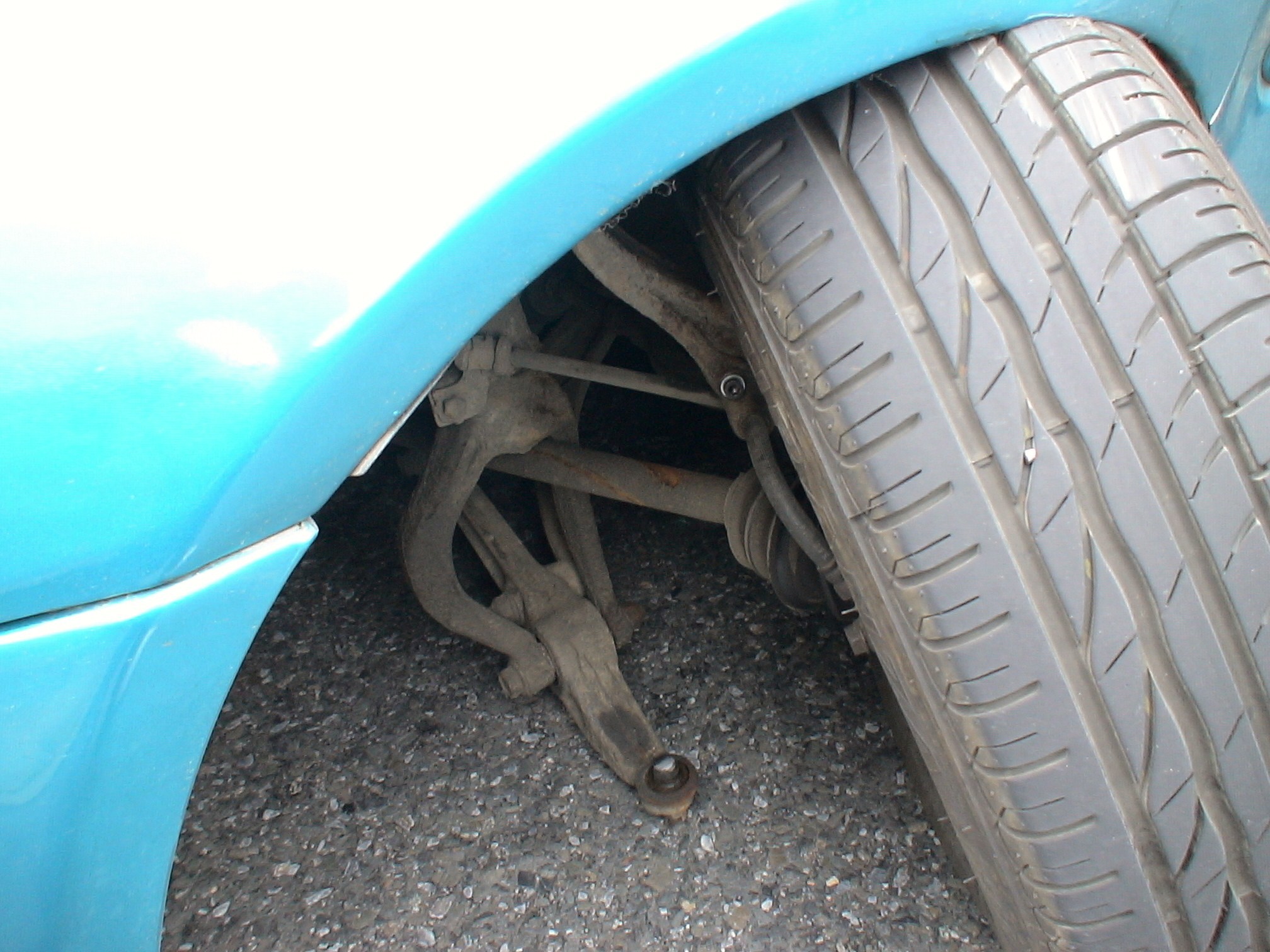

kámo tak na 100% vím co to je, shodou okolností jsem to zažil taky na 1.3 Velmi šťastný jinak jsou to zadřené svislé čepy. drží, ale můžou kdykolik uleteť, já to podcenil a kolo mi pěkně zrasilo blatník.
Dej ti to okamžitě vyměnit nebo vyměň sám. Jsou tam dva myslím, nahoře a dole. Chvilku se tím dá jezdit, ale nevíš, kdy se ti ten čep přetrhne..

hej upa stejne se mi vyvratilo kolo po upadnuti matky spodního čepu akorat se miu to neurvalo takhle no, me se jen povolila matka mno, a tohle vrzani to dela horní rameno(uložení) dělalo mi to stejnej zvuk.
SpideX je teď offline  SpideX
PříspěvekZaslal: 7.1.2009 , 17:37   Citovat
Utrženej čep ale stále drží Mrk takž co nejrychleji vymenit než to špatně dopadne přátele

Takze spodni ramena by to nemeli byt? Jako neska to vrzalo brutalne, az jsem se sam bal

myslím, že tam jsou normálně shora nasunuté adole zajištění perkem. ale nevím.
jo mě to ještě vytrhlo poloosu z převodky, tyčku řízení zarazilo do disku, no prostě super zábava.....

teď mi tak došlo že mě takhle vrzal čep spodního ramene a koukám že Vojtasovi se taky utrhl spodní takže ten čep s odkazu není spodní ale horní i když by to mohl být i on. chce to lépe vysledovat,ať ti s tím někdo zahýbe a poslechni si pořádně odkud to jde

těch čepů tam je ještě několik, kdyžtak to vyměň všechno a bude! Úsměv ale to je víc peněz už no..

U mě vrzáni po vyndáni toho horniho čepu přestalo tak to asi bylo tim, ted asi koupim new čepy a necham vyměnit.
