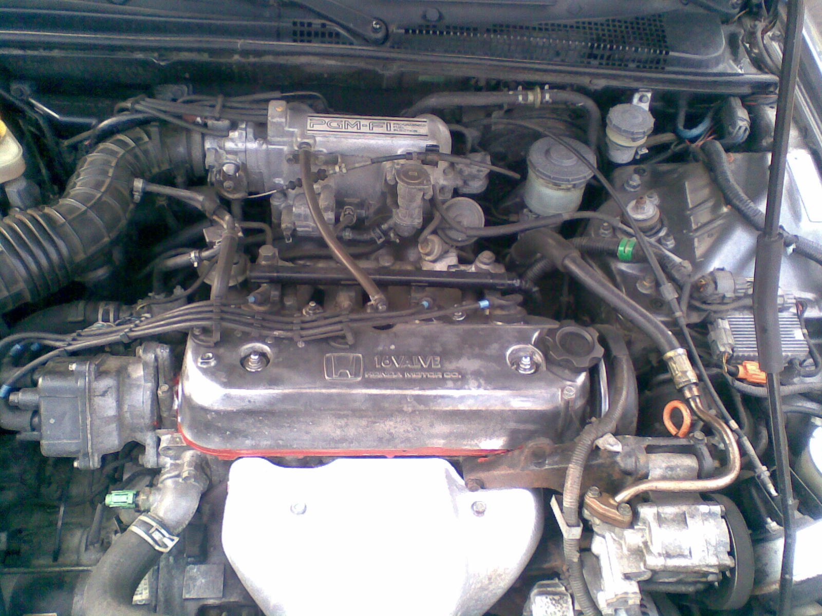

byl jsem na stk, zjistili mi vuli v kloubu na poloose viz foto, jaky kloub to je? kolik stoji? koukal sem ze uz mam i vystrikanou vazelinu, manzeta nejspis KO, a jsou v nem vule jak blazen, as posledni dobou registruju velke cvakani na obe strany, dá se to jeste vycistit a napustit vazelinou aby zas fungoval jak ma?
a dal zakrouzkujete mi nekdo na foto kde je eacv ventil? abych ho odpojil a sesteloval volnobeh? diky

cocks je teď offline  cocks
PříspěvekZaslal: 9.2.2009 , 17:21   Citovat
mrknul bych na kineťáky, a uložení - spodní a horní čepy a silentbloky...zajeď na STK ať ti to hoděj na vyklepávačku a řeknou ti, co je špatnýho.....

uz jsem byl, ale ptam se na to, co je to presne za kloub co je videt na fotce, abychvedel piod cim to mam hledat, a nebo zda ma cenu opravovat ten stary.
Choze.S je teď offline  Choze.S
PříspěvekZaslal: 9.2.2009 , 18:06   Citovat
je to homokinetický kloub, měnil jsem je na cc7 asi 2x. Když ho promažeš grafitovou vazelínou, tak to možná přestane, ale doporučil bych koupit novej. Nejlépe rovnou oba dva. pokud si dobře pamatuju, tak se dá sehnat do 1500,-/kus. zkus Autokelly nebo APM
ok to je homokynetak ten co je na fotce a co je za kloub co je u brzdovyho kotouce?

Jééé sorry, já blbě kouknul na fotku. Ten u kotouče je homokinetický kloub vnější , ten u převodovky si nejsem jistej ale typoval bych to na vnitřní

no tak to je blbe ale, protoze maji jen vnejsi Smutný

v e-shopech jsem je taky nenasel, ale mít je musí. Zkus se tam buď zastavit nebo tam zavolat. Já objednávam v APM i u Autokelly přes kamaráda, ten mi vždycky přiveze ještě něco jinýho než maj v katalogu na internetu. Úsměv
