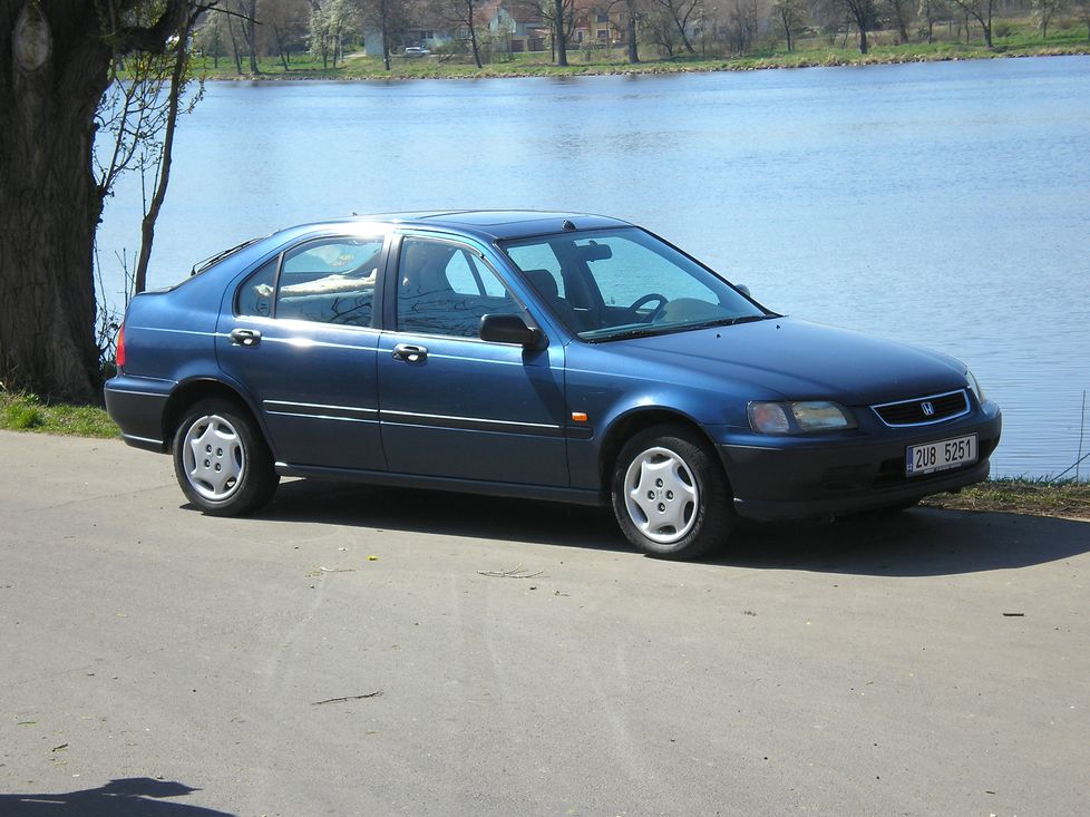

ja sem mel angalana dva roky než mi ho zrušila jedna krava ...byl sem snim hodne spokojenej
je to měkčí ale pohodlny
trošku se naklaněl ale seděl dobře
