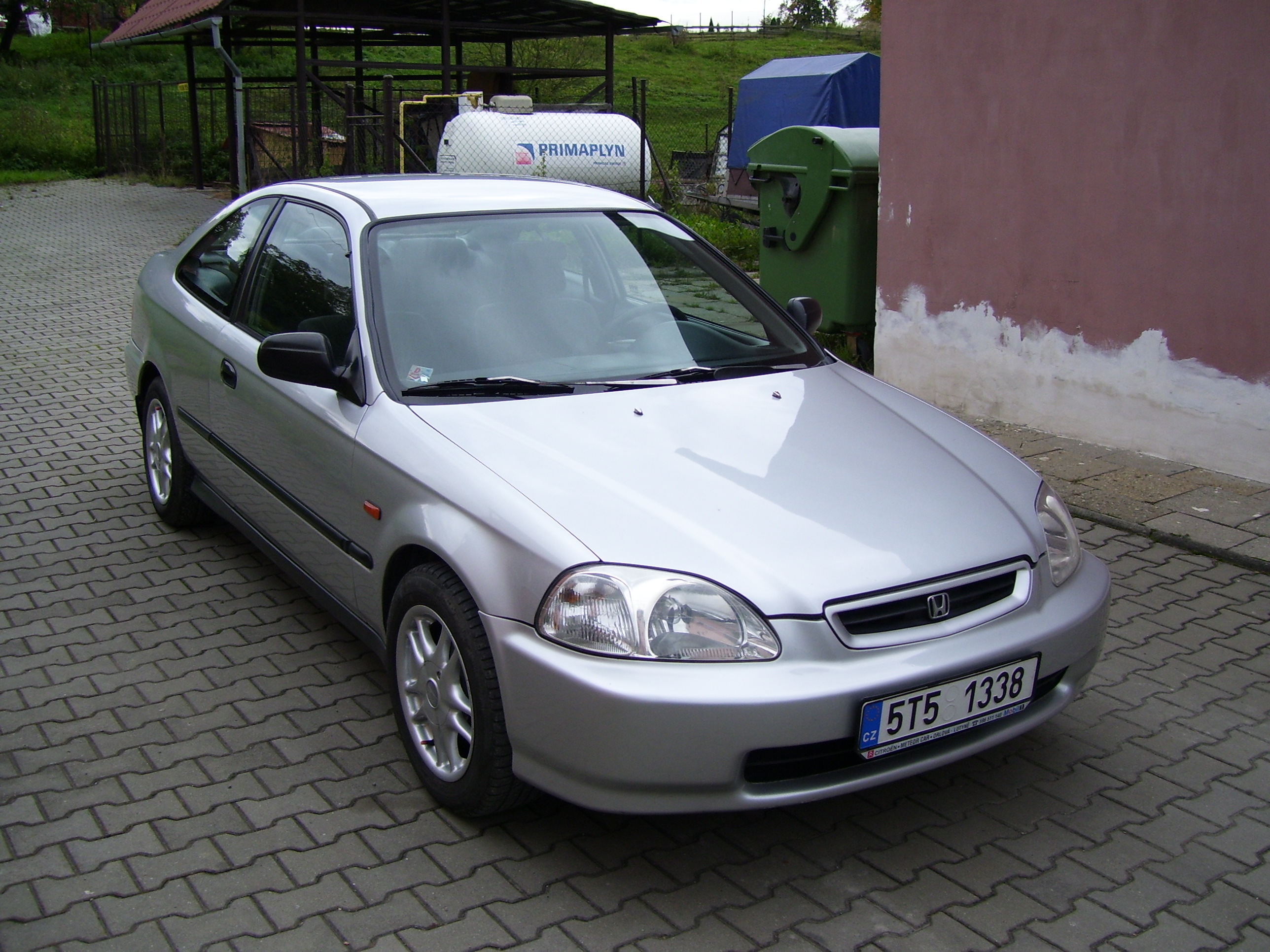

Ja mam Coupe 6G najeto lehce pres 200tis. motor je 1,6 bez V-Tecu a po klasickej udrzbe je to auto bez investyc lemy ok.podvozek ok . jen jsem menil simering na klice,ale to vsecno rovnou s rozvodama a vodni pumpa k tomu a mam totalni klidek.Pro tyhle motory 200tis neni nic.Kdyby to melo prez 300 tak uz je to na povazenou ale 200 ma nalitano kde jaka 5G i 6G civka.Ja jsem se na Km neohlizel.pro me je dulezitejsi stav kroserie jako takove....
100_1343.JPG, 1.23 MB
