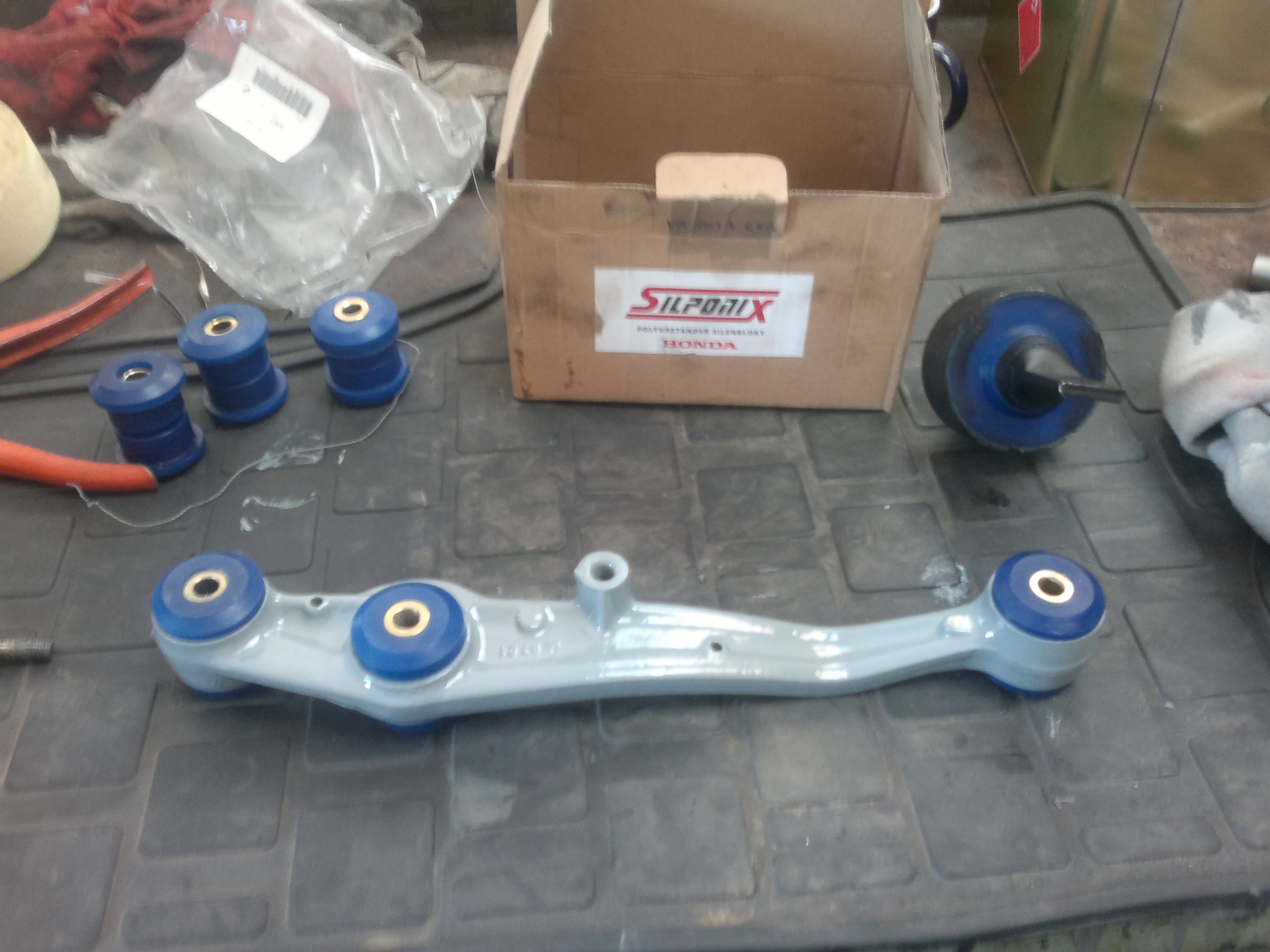

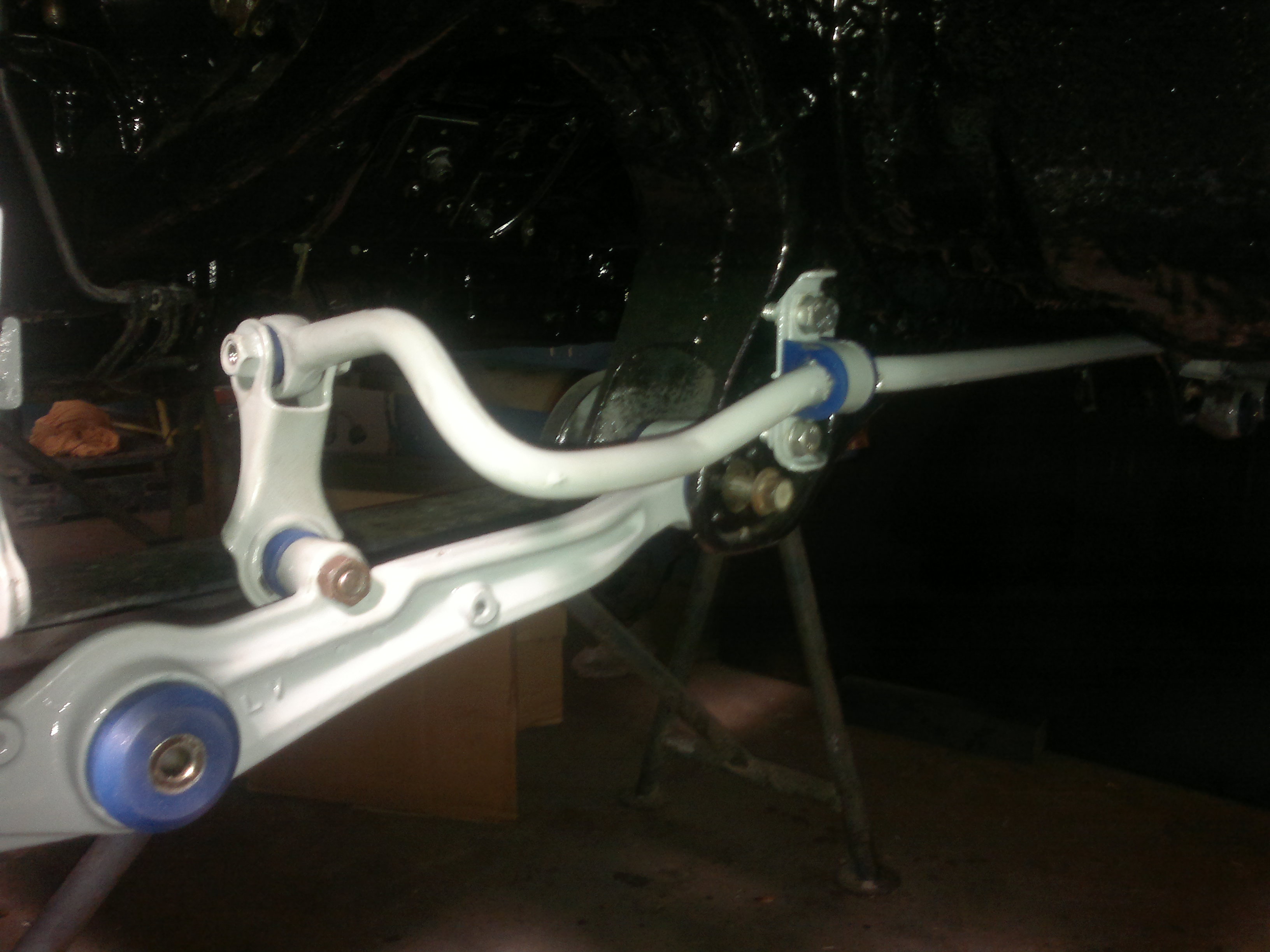

PříspěvekZaslal: 21.8.2012 , 23:07   Citovat
Zeli1988 napsal:
Waldo pěkná odpověd děkuji , akorát nevím jeestli to mám teda prvně zrepasovat a pak to nějak řešit nebo jít nejdřív na to 3D popřípadě sehnat novou těhlici a poté začít ? Je to s tím odklonem potom velký problém ? Dá se s tím pak třeba něco udělat?

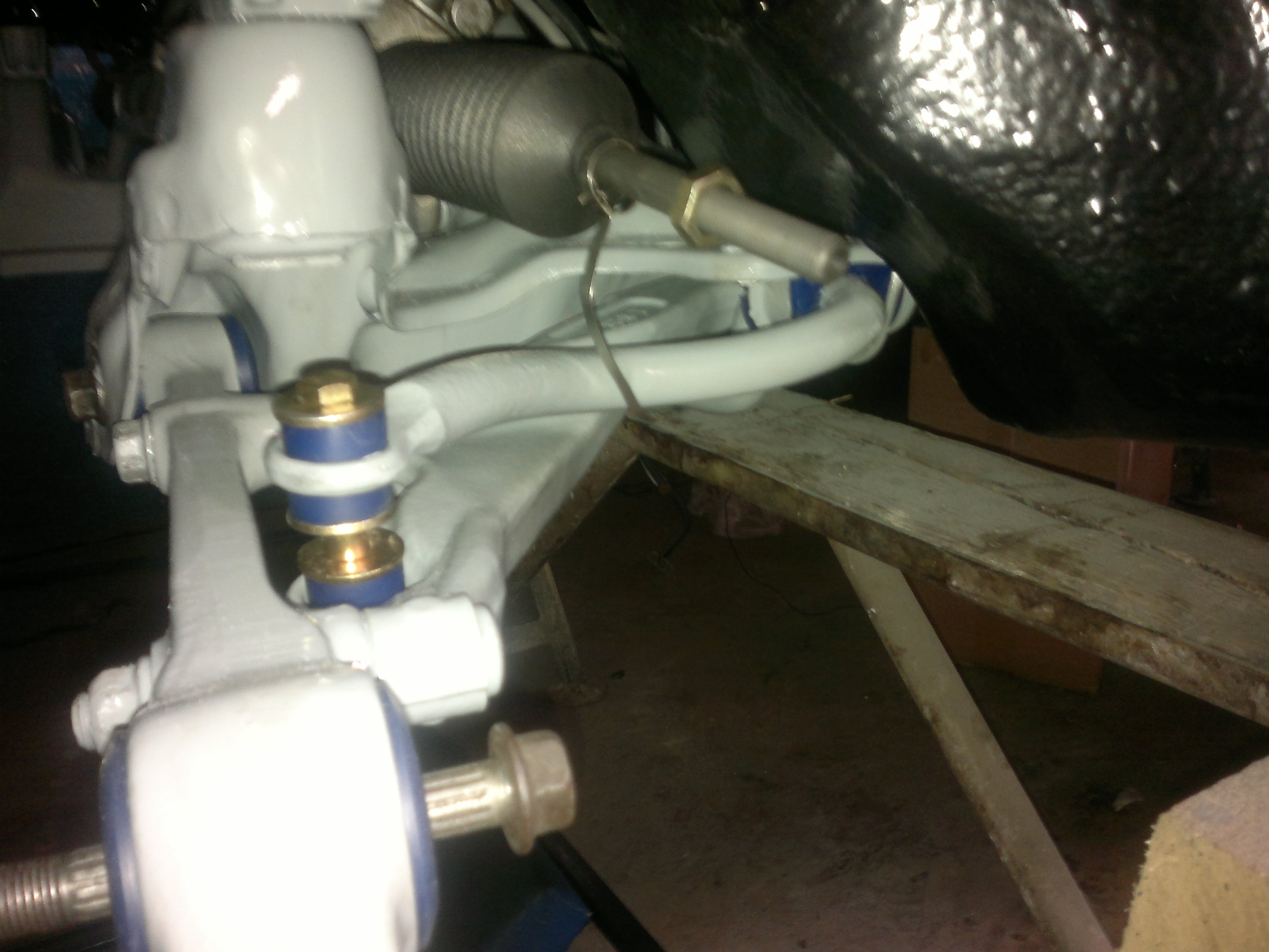

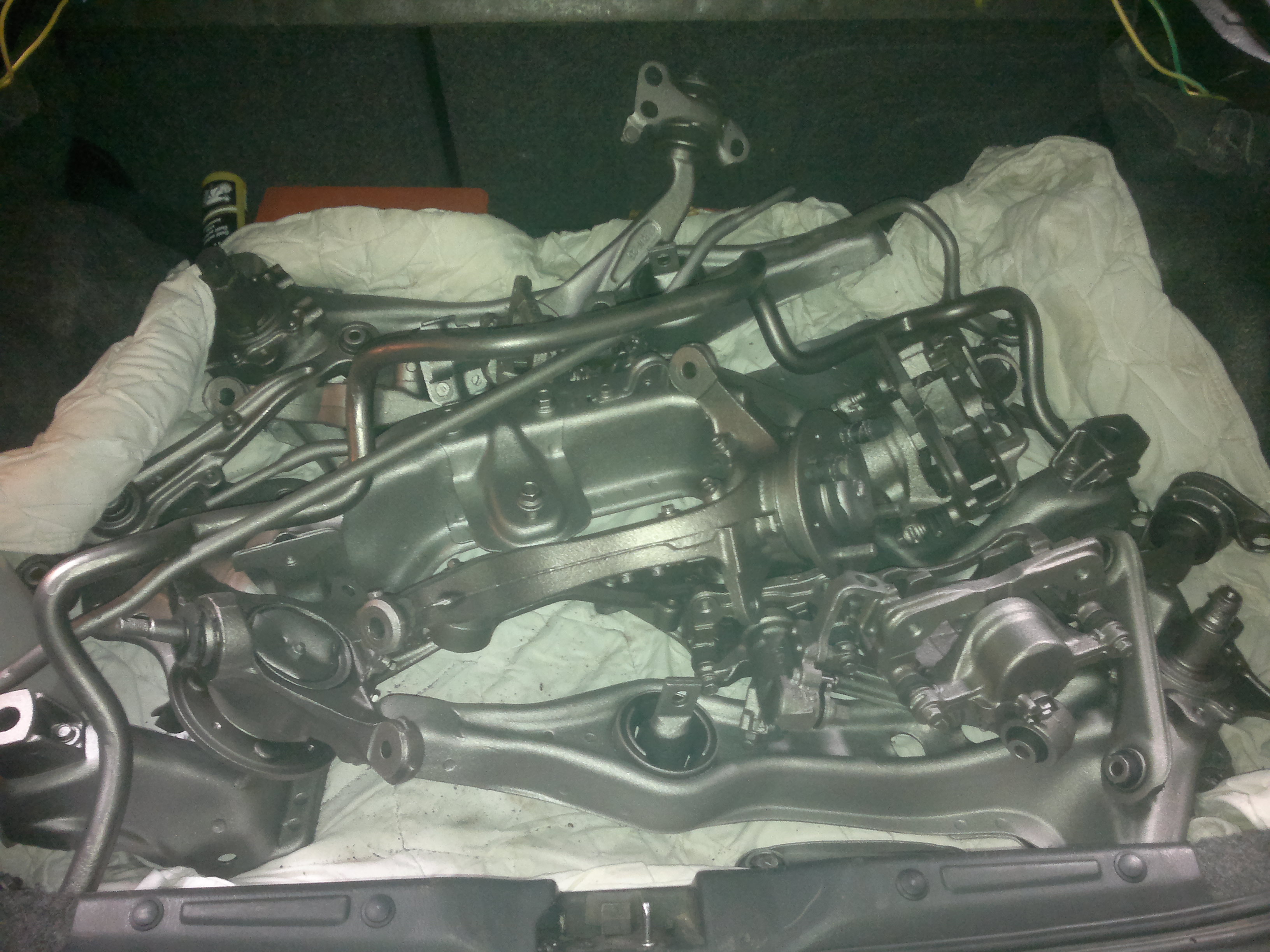

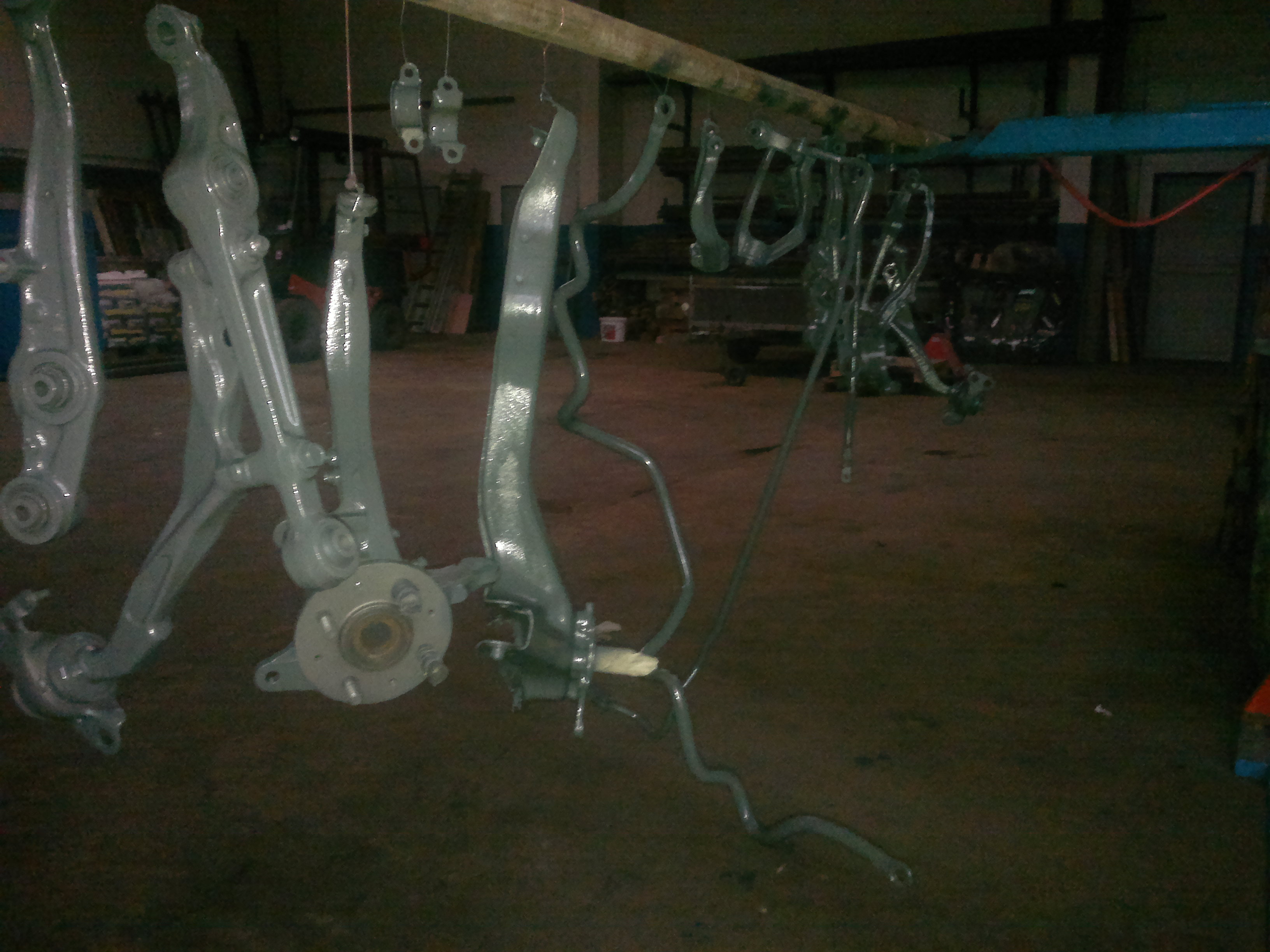

No tak to zase záleží na tom jak "moc" se chceš na repas vrhnout. Zda-li to vezmeš vše pěkně od šroubku, vše nové, vše necháš opískovat a pak nakomaxitovat, zinkovat, nebo jiný druh ochrany, nebo zda-li se spokojíš s výměnou provozních věcí, tzn. koupíš pár nových věcí jako čepy, silentbloky, event. ještě ložiska a homoklouby, manžety atd... a jen namontuješ. Dám ti sem pár obrázků jak jsem to dělal já.. vše je úplně nové včetně všech šroubů atd, vše je opískováno a znovu nalakováno, něco pozinkováno.
Když bys to vše lakoval a pak zajel na 3D geo. a zjistil, že je někde něco špatně, je škoda to zase všechno rozebírat, řešit rovnání, lakování atd. Když by šlo pak jen o špatný odklon částečně se to dá řešit stavitelnými horními rameny ( taky ti je přiložím na foto ) nebo rovnáním event. koupí nových dílů, které jsou špatné. A to už je opět práce navíc když bys třeba měl ohlou těhlici a měl v ní nalisováno nové ložisko a čepy.
Já jsem úchyl a vše musím mít TOP, protože na foto je vše stavěnné na funny car, když by šlo u auto na denní ježdění, na lakování atd. bych se wc a zaměřil se spíše na funkčnost a povyměňoval bych akorád provozní věci, ale tak aby vše fungovalo na 100% je to dobrý
Je 100% vidět, že by bylo třeba na jedné straně kolo negativně vykloněné?
Z toho co jsi psal, si myslím, že tvůj mechanik nedisponuje úplně spolehlivým zařízením na měření nastavení geo. O kolik tak cca nemohl nastavit tu "správnou geometrii" (v mm), v jaké ose to mohlo být? (svislá, vodorovná)

Není vůbec za co Úsměv tak pokud je to očkem trochu vidět, zkusil bych ji trochu zmáčknout pod lis tak jako to řešily chlapci - viz. výše v tomhle topicu. Čepem bych řekl to nemůže být ten se akorád vymlátí a dělá bordel, ale že by vyosil těhlici, to určitě ne...žádnej silentblok by na to taky neměl mít vliv. Pak bych to řešit teda těmi stavitelnými rameny - je toho plný e-bay, allegro, ale už se to dá sehnat za dobrý peníz i u nás je to dobrý pozor na ty levné náhrady - nedá se do nich sehnat náhradní čep...ale když se původní vymlátí s trochou práce a umu to jde předělat na originál je to dobrý
Máš to auto na nějakým podvozku, nebo snížených pružinách? Přeji hodně štěstí s GO je to dobrý
edit.: Jo a ještě taky by mohlo bát nakoplé spodní rameno ne těhlice

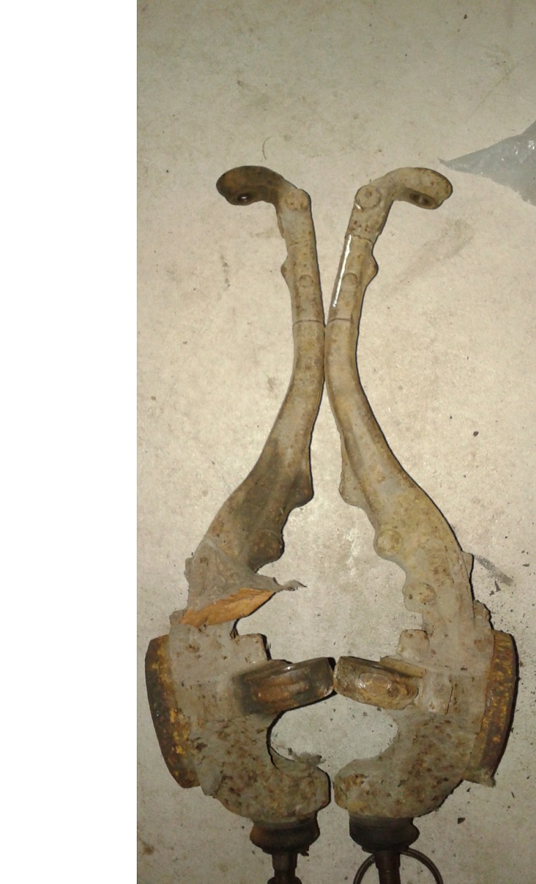

PříspěvekZaslal: 23.11.2015 , 19:59   Citovat
hm tak koukám že ohlá těhlice je možná, já se na to vy...
co si pamatuju na tej straně byl od oka poznat větší odklon, ona nejspíš ta strana dostala řádnou řachu protože nejspíš od horního ramene byla v tom domku uložení tlumiče vybouchlá boule... a auto táhlo na nějakou stranu, už nevim kam a na GEO jsem s tim nebyl
co na to řikáte? je prává ohlá? asi její repas nebudu riskovat a můžu shánět další jak ten blb.. to auto nedoskládám ani za 100 let přes ty věčný vysírky naštvanej
nemáte někdo PROSIMVÁS PRAVOU TĚHLICI VTI nebo ESi, stačí bez náboje, třmenu
