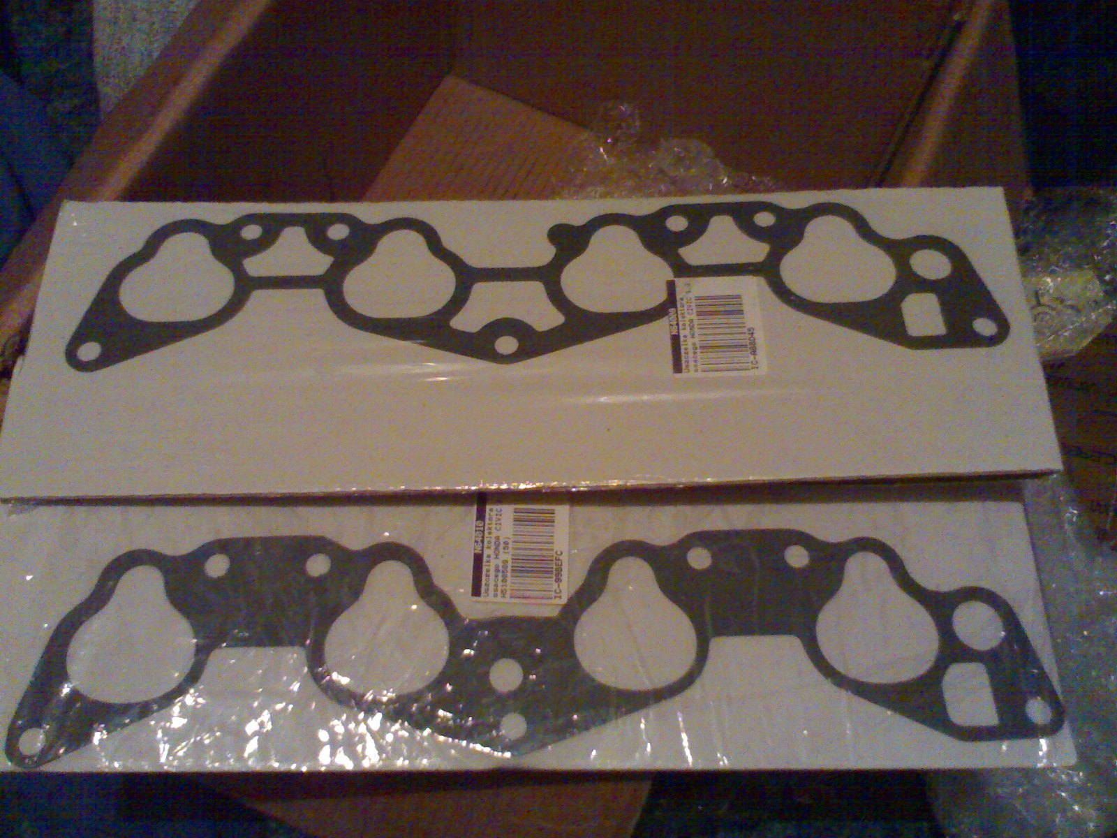

Kamos koupil tesneni pod sani na c5g ale dosli dve, idaho psal ze jsou dve, k cemu dve kdys jedno ma vic vyrezku a druhe ne viz foto. diky za rady Úsměv pripadne ktery se da k hlave a ktery k sani Úsměv

Tam je jedno který použije si myslim. na D15

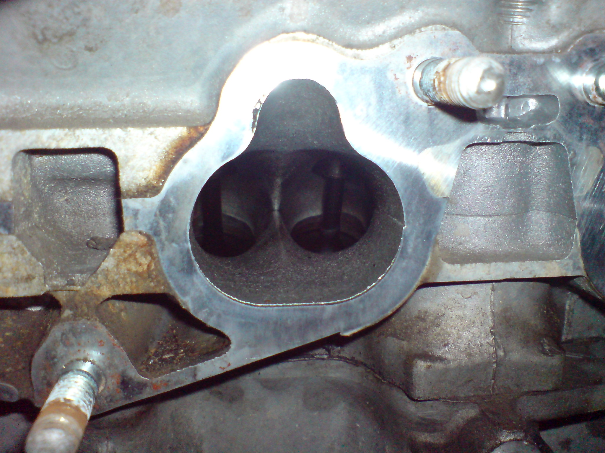

Ty okýnka mezi kanálama ti jsou na prd když stejně v hlavě na D15b2 je to slepý a nikam nic nevede.

ja sem dnes kupoval to tesneni na moji b2 ku a bral sem to horni co je na ty fotce.

jo ale podle mě je jedno který tam dá pujdou tam obě dvě.

aha, tak mam dve, nechcete nekdo jedno? 120 Kč je to origo

Tak jsem teď tak koukal na fotku a buď se mě to zdá nebo to má rozdílný tvary těch okýnek pro kanály, takový smrsklí to jedno. Tak ti tam asi pujde spíš to s těma dírama navíc to mi hlava nebere

sou stejne, se ti zda, akorat to jedno ma ty okynka navic

to prvi zahod nebo ho vrat je z intercarsu pokud se nepletu a pouzij pouze to druhe kde nejsou ty okinka neboli kde je vic masa vyvarujes se tak netesnosti a nebude to brat falesny vzduch

jo, tak nejak zhruba to je je to dobrý
ale jeste nez je prodas nebo vymenis, nech si oba a pri swapu si zkus ktere ti bude na hlave a na sani lepe sedet, tak at ti licuje pekne s okrajem kanalku a nikde neprecuhuje. to lepsi tam dej a to druhe zahod HaHaaa
