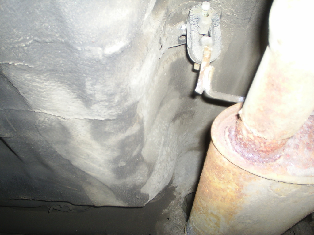

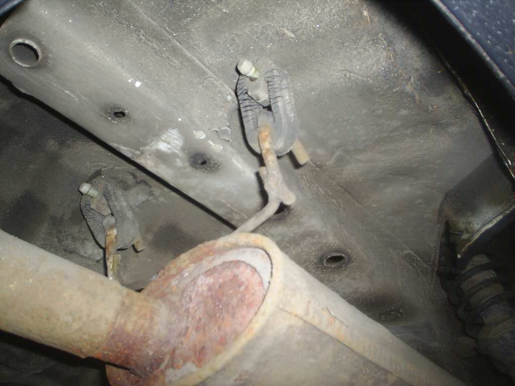

PříspěvekZaslal: 26.1.2009 , 17:10   Citovat
brr tam je ale zima.. už ať začne léto.. mno tak koukal jsem na to a už konečně vím
co jste mysleli Úsměv ale podle toho co jsem nafotil to neni vypadlý z těch držáků..
spíš si myslim, že ty držáky jsou asi něják moc nakřivo nebo něco takovýho..
přece jenom ten výfuk byl předtím aspoň vidět z pod nárazníku, ale teď je o kousek
víc zaraženej dovnitř tak jestli se něco neto.. nepohnulo neprasklo, či tak...

mel sem presne ten samej problem omylem sem si malinko drcnul Se stydím ...a problem sem vyresil tim ze sem koupil ty nove gumy co drzi ten vyfuk a ty drzaky sem vohnul trosku dopredu a hlavne nahoru protoze mi mlatil vejfuk o rameno pri mensi nerovnosti vozovky..snad ti to nejak pomuze OK

p.dawe >> jo pomůže Úsměv v první volnější chvíli zajedu do AD, nebo do kelly a zkusim s tim něco udělat Úsměv díky moc OK
