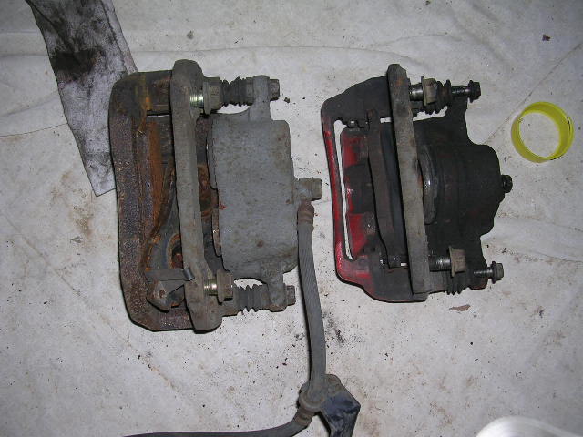

neviete niekdo kto ma itr ze ako daleko su uchytavacie sroby na itrku???alebo mohol by mi to niekto zmerat?
prikladam aj foto pre upresnenie

iba jedno ale na buduci tyzden sa to bude dat a zajtra ti to zmeram a napisem ti
Příspěvky: 44 H+ body: 0
PříspěvekZaslal: 30.1.2009 , 8:58   Citovat
5x114,5 - viz. odkaz

joo ide mi o to uchytenie na ten otoc ci jak sa vola ta sranda...ci mi pak staci zohnat brzdy + naboj alebo pak to cele z ITR...
14,5 priblizne

si meral od stredu po stred srobov?

tak ako ty na obrazku

takze malo by to byt tych 14cm ako mi napisal petrsub..
petrsub napsal:
ta roztec je opravdu stejna bude to pasovat, resil jsem to same.jen budes muset stencit dosedaci plochu tech trmenu na tehlici....asi o 2mm trmen je vuči kotouci moc ven. pouzijes kotouc z prelude 2,2vti rok do 96 ctyr diru a prevrtas roztec.... brzdi to fakt lepe! o dost
