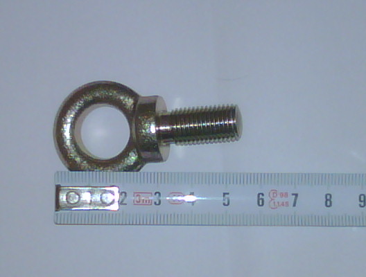

Neznáte někoho, kdo by dokázal vyrobit šroub s okem podobný tomu na obrázku ?
Potřeboval bych šroub s délkou 40 a 60mm. Závit je 7/16"-20 UNF.
Vyfocený šroub můžu dodat.

Bány: dík za odkaz. Do katalogů jsem už koukal, je to šroub podobný DIN 580, ale v amerických rozměrech. Zatím jsem ho nikde nenašel,
takže leda na zakázku. Zkusím se obrátit na některou z jejich poboček.
Jen mě napadlo jestli tady není někdo tak schopný, že by něco podobného zvládl sám.

Tipuju, že to je šroub pro bezpečnostní pásy..........podle ASN a možná i FIA je povoleno i M12 jakosti 8.8 a víc, ale ty to chceš do origo úchytu ?

Přesně tak, nechci se do ničeho vrtat, chci jen nahradit původní šroub šroubem s okem.

Ležím dva dny v různých katalozích a nevypadá to že by existoval nějaký polotovar. Bratranec ale říkal, že má možnost upálit ten šroub z původního oka a nechat tam odborně navařit tyčku na které vytočí závit 7/16" 20 UNF.
Takže teď pro změnu scháním matku 7/16" 20 UNF, aby pak mohl ověřit, že to bude v pohodě pasovat (mám to k němu cca 120km a nemůžu se utrhnout z práce až to bude nechávat někde dělat).
Zkusím nějaké železářství, ale mám pocit, že to nebude jednoduchý.
Jinak pro informaci, závit 7/16" 20 UNF je povinný pro ukotvení bezp. pásů dle evropské směrnice z r. 1975 - 76/115/EHS,
používal se už na Škodě 100.
