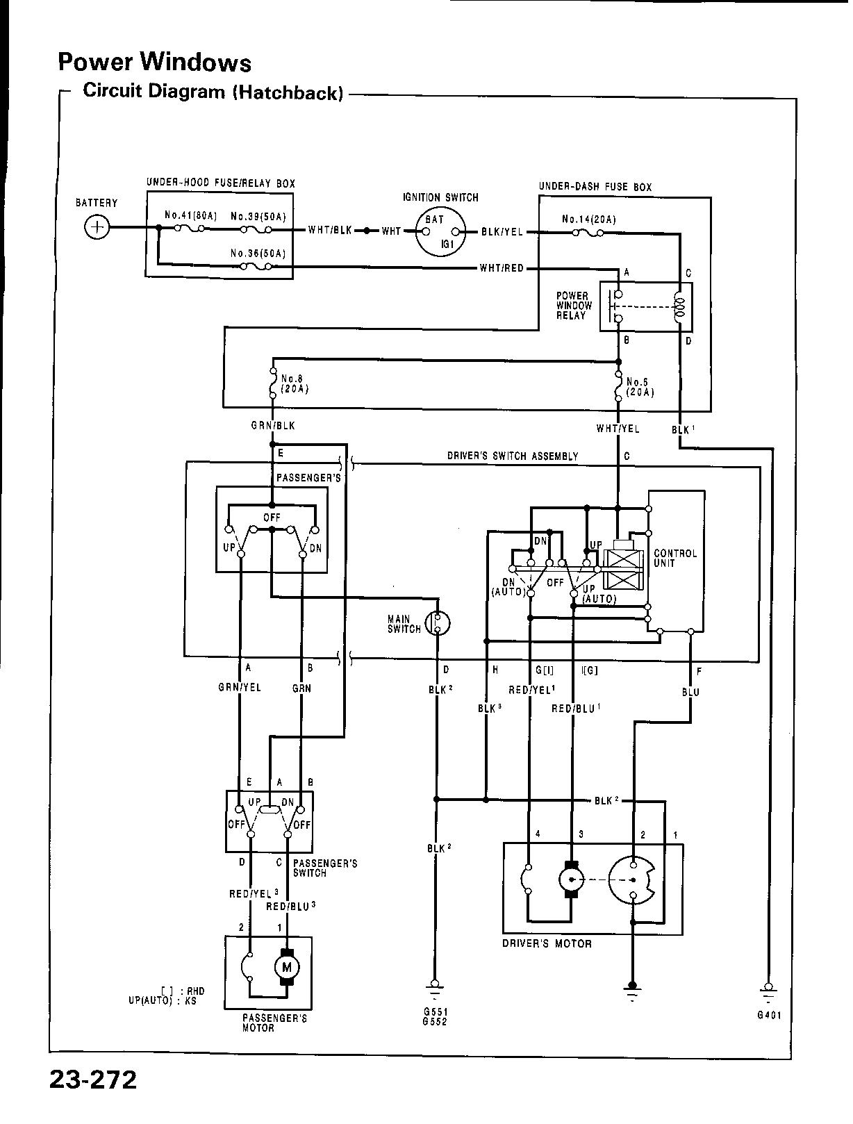

PříspěvekZaslal: 2.2.2009 , 9:28   Citovat
tak tady to je:
jinak všechno najdeš v manuálu na stránkách 23-270 - 287

ninja je teď offline  ninja
Členství: Web
PříspěvekZaslal: 2.2.2009 , 9:44   Citovat
a ted si dej to co jsem napsal ja nazacatku a schema co poslal vojt4s dohromady a musi ti to docvaknout.
Členství: Web
PříspěvekZaslal: 2.2.2009 , 10:51   Citovat
voreza napsal:
jenže dveře u řidiče nemaj 5 drátů ale jenom dva
aha aha, aj myslel zes to hned pochopil ze mluvim o dratech ktere se musi natahnout.
Členství: Web
PříspěvekZaslal: 2.2.2009 , 11:45   Citovat
lahoo napsal:
Nic do ní zapojovat nebudu jen si od někud vytáhnu napájení a na na ten kabel dám pojistku, projistotu... To by mělo stačit. Přivedu + a kostru do řidičových dveří a z nich potom povedu 3 dráty do spolujezdcových dveří a mělo by to valit Velmi šťastný
dobre, ty, parada. Jen pripomenu ze v jednom z tech tri dratu do dveri spolujezdce musi byt napajeni.

lahoo je teď offline  lahoo
PříspěvekZaslal: 2.2.2009 , 11:55   Citovat
ninja napsal:
To je jasný to bude jeden z těch 3 drátů z řidičových dveří... Velmi šťastný
