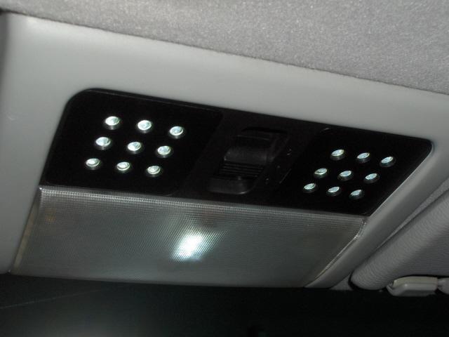

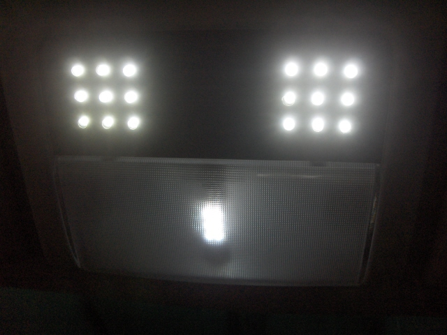

Já jsem řešil stropní osvětlení takto. Původní žárovka nahrazena sufitkou + přidány panely s diodama. Musím říct že to svítí velice dobře. Honda
led2.jpg, 112.67 kB
led.jpg, 117.9 kB
Příspěvky: 652 H+ body: 2 1996 Civic
PříspěvekZaslal: 7.3.2010 , 17:21   Citovat
Tak to je hodně přísný OK ..škoda že tam mám ovladač šíbru
Příspěvky: 1276 H+ body: 2
Dik je teď offline  Dik
PříspěvekZaslal: 7.3.2010 , 17:30   Citovat
.:Generic:. napsal:
Dikec, ale ty mužeš zase otevřít šíbr a když bude úplněk tak máš světla taky dost Velmi šťastný "joke"
