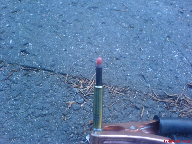

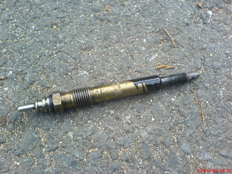

demontuj zhavici svicky a jednu po druhy postupne odzkousej pres startovaci kabely primo na baterku , + pol dej na konec svicky tam kde je priplej konektor a - pol baterie pripoj na zavit zhavici svicky, ale POZOR DRZ kontakt na baterce jen chvili treba 3-5 sekund a nebo dokud se svicka nerozhavi jako na obrazku (pokud to nechas dyl poskodi se), tady fotky nedavno jsem zkousel funkcnost (mercedes c w202 2,5 2.5 tdi)
pokud se spicka svicky nerozzhavi - znamena to ze je vadná, nefunkční
