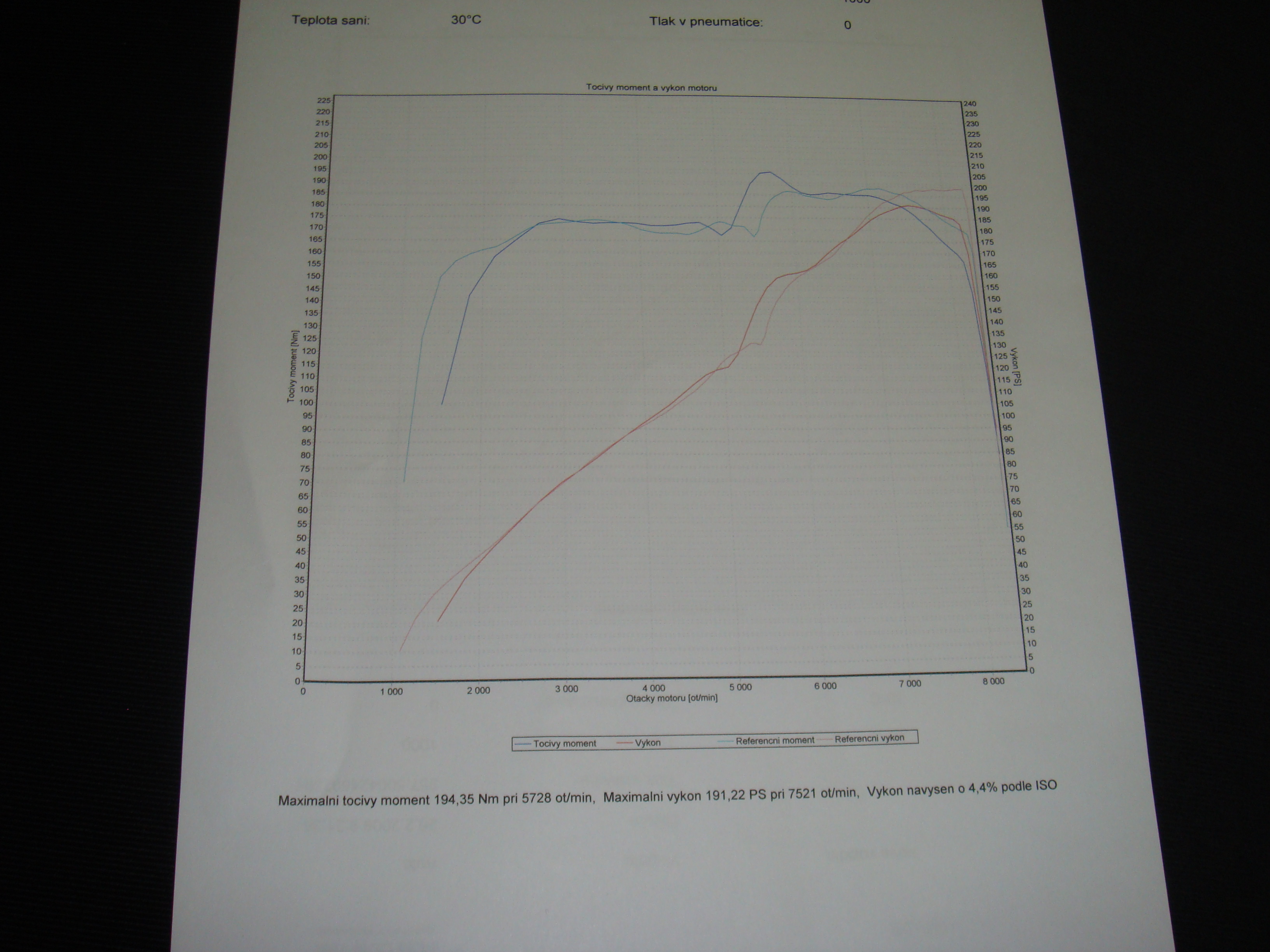

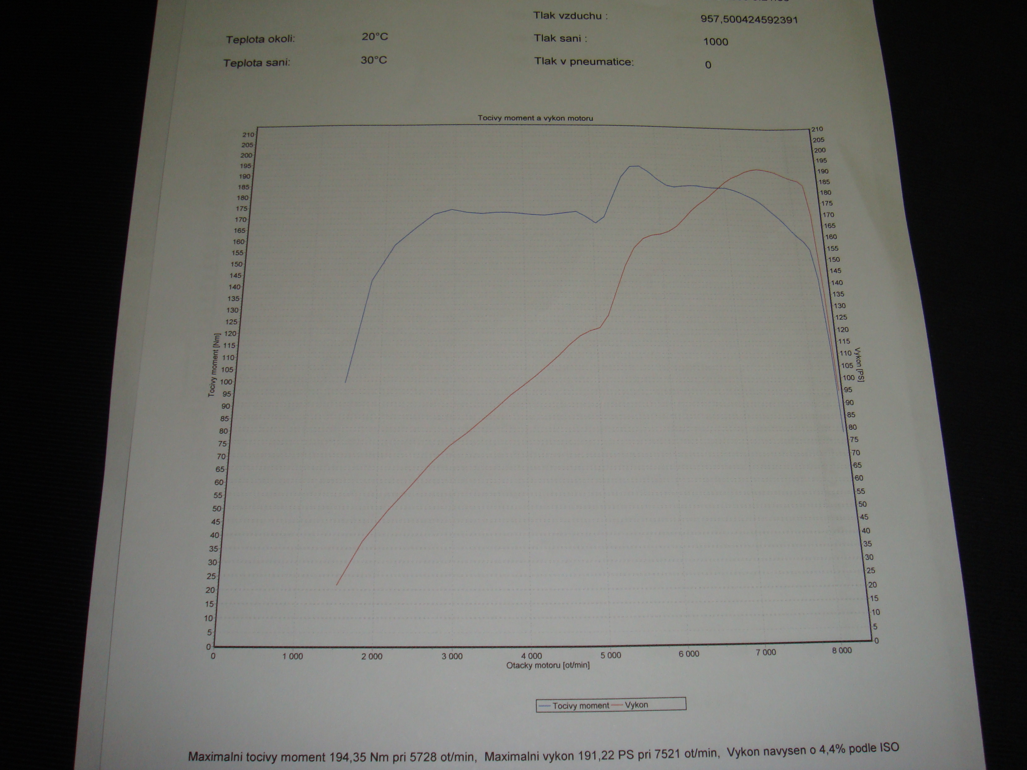

Tak sem se vrátil z brzd y mám tam jen 191 koní s jinym výfukem a hondatou:-)Druhej graf je porovnání s ctr 8g v seriovem stavu.

To je krapet divný když sériový CTR má 200PS. Velmi šťastný

Mě to netrápí já vim že to jede hodně dobře ted nasadim upravy a uvidíme co to udělá na jejich brzděÚsměv

já myslim že je to dobrej výsledek

OMG! jedná se o referenční měření. Naměřené číslo tedy nemá sama o sobě žádnou vypovídací hodnotu. V žádném případě to není možno srovnat s nějakou tabulkovou hodnotu. Porovnat je možné jedině průběh křivek. Klidně by tam mohlo být i 40HP a bylo by to v pořádku. O nějakých výsledcích se budeme bavit až po opakovaném měření po úpravách. Marfi na to jde velmi správně, že provádí měření před a po.

nějak nechápu, proč má teda na tom prvnim obr seriový 8g ctr křivku PS až k 200??
edit: reagoval jsem před příspěvkem Ondrase se kterym souhlasim OK Mrk
kde vzali tu křivku 8g ctr... 200 na kolech?
