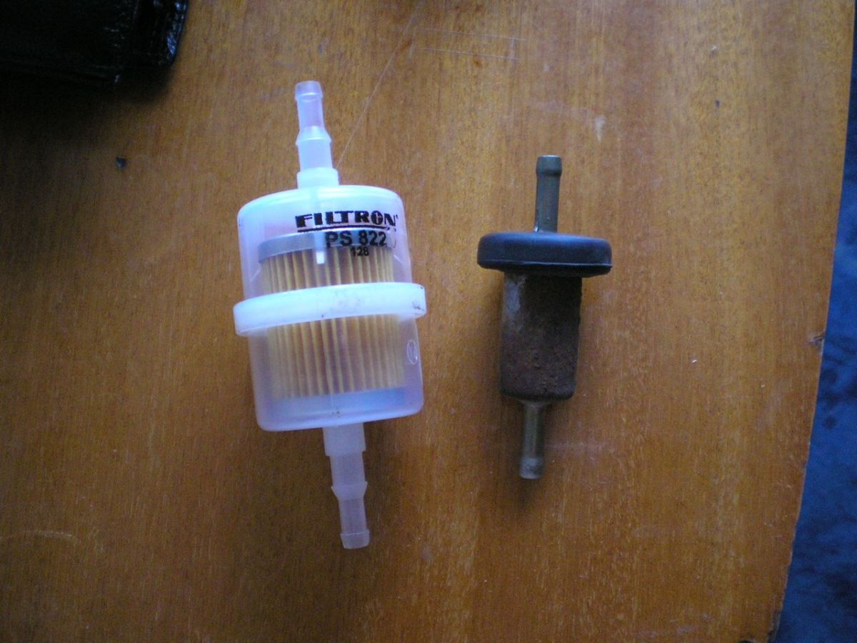

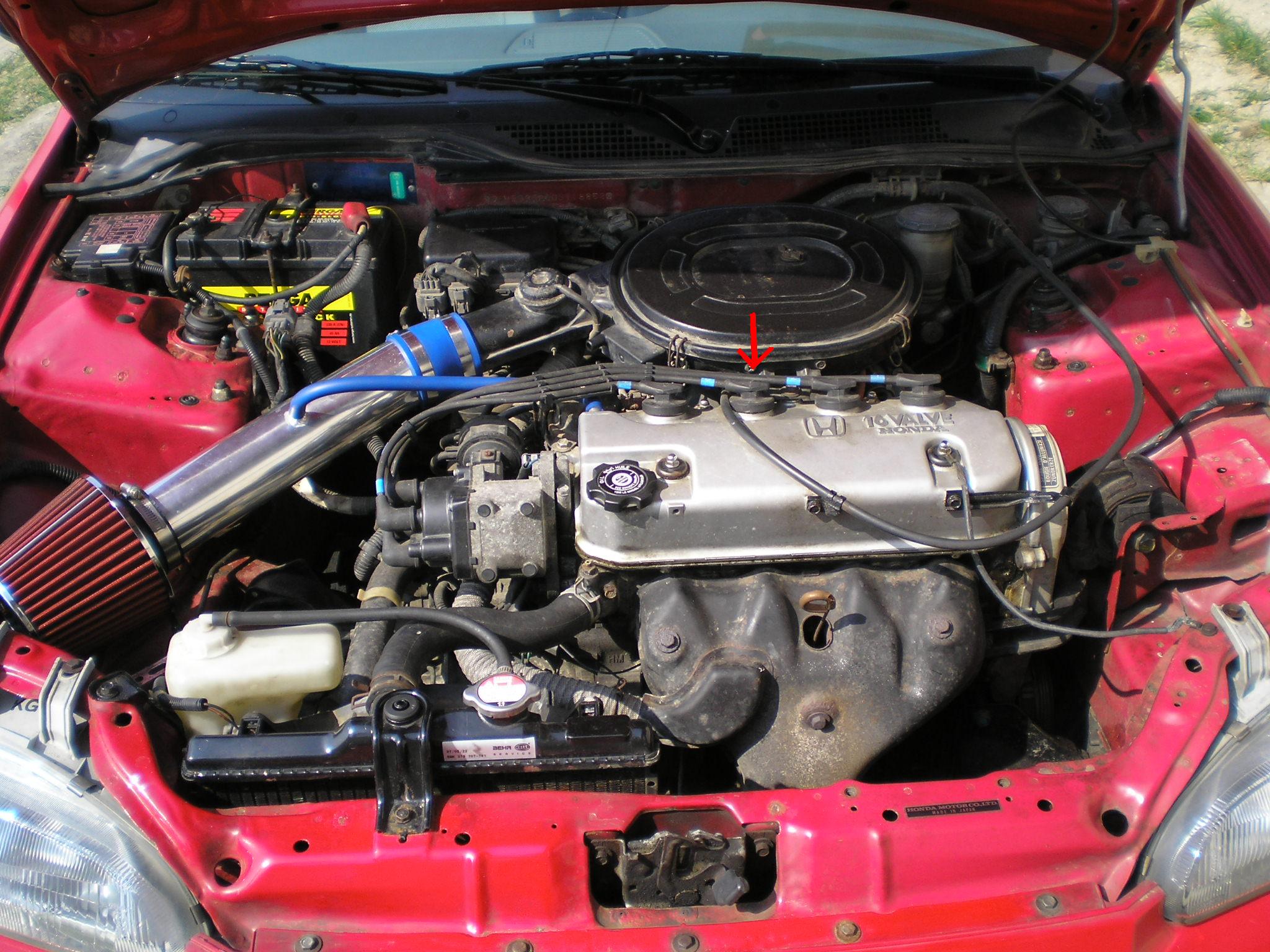

Tak jsme chtěli dneska měnit palivový filtr, ale nějak nám to nevyšlo....bo nevíme jak dál...
koupili jsme palivák - spíš tohle mi prodali
ale tak nějak nevíme kam s tím.
Mysleli jsme si že to bude tohle
...ale nejsme si jisti prosím poraďte jak na to....

Kdepak, to co je na fotce z motorového prostoru je nádoba s aktivním uhlím - v ní se zkapalňují benzínové páry z odvětrání nádrže a pak ten zkapalňenej benzín jde zpátky do nádrže. Ušetří se benzín, který by se normálně odpařil a taky nehrozí, že by někde benzín smrděl.
Jaký auto a motor máš?
Ten novej filtr vypadá nějak divně.

Nevím, co máš za motor a auto, ale hledej hadici od vstřikovací lišty. Ta vede k paliváku, který ale v tvém autě bude nejspíš vypadat jinak - bude černý a z plechu. A bude asi připevněný k přepážce motorového prostoru plechovou sponou. A bude poblíž té nádobky na aktivní uhlíÚsměv

hm to vypadá jako filtr ke karburátorovému motoru, ty máš rv 95 takže to je už se vstřikováním ne?
Jestli máte vstřikování tak vám prodali něco jiného, hledej to jak říká Minor

Tak tenhle motor je karburátor a ten má (pokud se nepletu) palivovej filtr u nádrže na pravé straně.
Takže mrkni pod auto před pravým zadním kolem a hledej tam to co vám prodali. Mrk

No to bude asi ono bo v motorovém prostoru jsme nic takového nenašli... Úsměv

Nalezeno a vyměněno.... díky za radu Mrk

palivák na první fotce máš správně a na tý druhý fotce máš vyfocenou nádobku z aktivním uhlím.. tam není ce měnit.. HaHaaa
