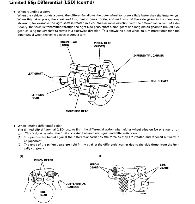

Bitkar je teď offline  Bitkar
PříspěvekZaslal: 26.2.2009 , 22:41   Citovat
edo, je tohle ono?
lsd01.png, 72.66 kB
lsd02.png, 87.97 kB
Příspěvky: 4870 H+ body: 0 1997 Civic Vti

Administrátor
PříspěvekZaslal: 27.2.2009 , 18:30   Citovat
Bitkar napsal:
edo, je tohle ono?
jo, je to ono, helical gears jsou valcovy kola se sikmym ozubenim
Příspěvky: 4971 H+ body: 31 1995 Prelude VTEC
