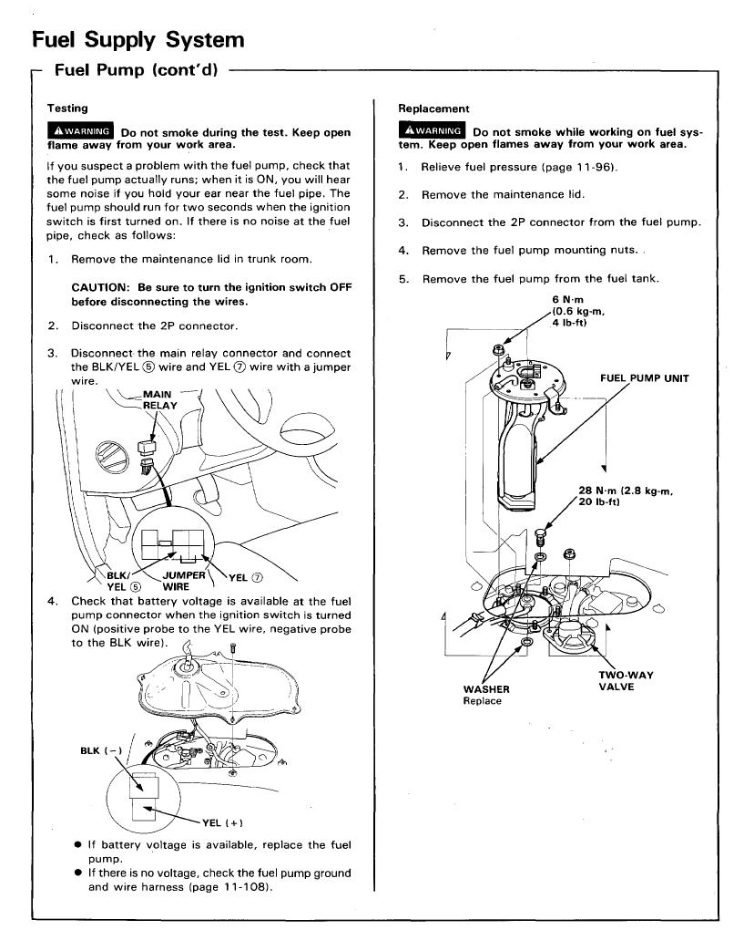

možná už to tady bylo...,ale kde najdu main rele u prelude 4G?popřípadě kde se dá sehnat nový?

presne tak. bylo to tu a je to tu stale.... satci jen hledat. je pod palubovkou jakoby volantem spis ale je dost nedostupny. dost hluboko jestli si dobre pamatuju. upevneny na nejakym kovovym pasku. novy nekupuj satci propajet spoje....

na hledani takovych veci je nejlepsi si stahnout manual OK
01.JPG, 126.12 kB

jj,parádička,díky díky
