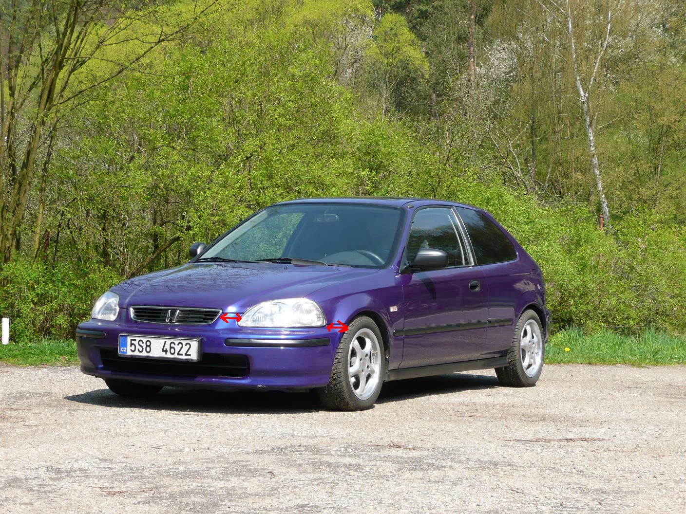

vlastič je teď offline  vlastič
PříspěvekZaslal: 27.2.2010 , 10:26   Citovat
v označených místech je poface užší,proto by nenavazoval na díly okolo
