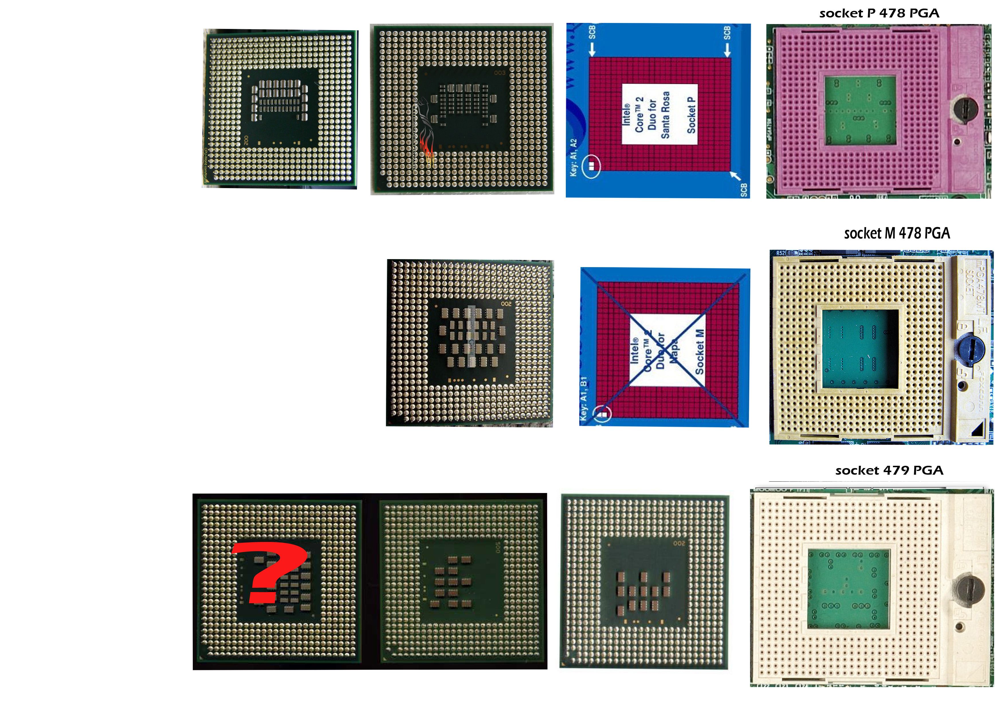

jde o to že mám zmatek kolem (INTEl)socketů v notebokách,teda ještě větší zmatek které procesory kam patří.
vyhotovil jsem takový obrazek se socketama 479,478 a M(478) a procesorama k nim patřících
jde o to že jsem si objednal desku z usa a přišla mi deska se socketem 479,ale ja měl procesor do socketu P 478
on tam sedl,ale deska se nerozjela,tak ted mam strach zda sem ji neodpálil,protože intel udělal socket do kterýho sednou dva eletricky rozdílný CPU
a když se ted rozhlížím po nějakým cpu do socketu 479,tak narazim na takové co jsou vzhledem stejné jako do socketu P 478,viz tady tudy odkaz |66%3A2|65%3A12|39%3A1|240%3A1318

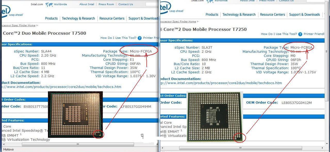

mario a koukni tady na ten core 2 duo taky je do 479 a né do socketu M tudy odkaz

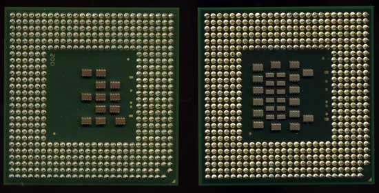

no nevim, koukni na tohle,
Socket_479_Pinouts.jpg, 33.95 kB

Micro-FCPGA = 478
Micro-FCBGA = 479
jestli sem to dobře pochopil
Příspěvky: 1147 1993 Integra Varování : 1

Nomi napsal:
a co je teda socket Micro-FCPGA ???????????????????
presne tohle: tudy odkaz
ve zkratce socket 479
EDIT sry ja myslel Micro FCBGA
Příspěvky: 3255 2014 Civic

Tak je to všechno asi uplně jinak,ale nevim jak, a hlavně nevim pořád podle čeho procesor vybrat,jeden tvrdí že to je do socketu 479 druhej že je to do socketu M a třetí že je to do socketu PGA čtvrtej BGA a pátej že to je socket 478,,,,
a já mám ten socket 479 (bílej) a vůbec nevim po jakech procesorech se podivat aby to náhodou nebyly zrovna do santa rosy když jsou uplně stejný,,,,,,,,,,
stejné pga bga kopie.jpg, 169.33 kB
sockety m,p,479.jpg, 964.12 kB
to mi hlava nebere
umí někdo dobře anglicky ? socket 479 tudy odkaz
