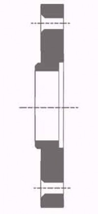

podložkám se lépe vyhnout ,radši kola s jiným et , pokud opravdu přes et ne tak klidně průchozí podložku a dlouhý štefty ,ale Chápeš! podložku vždy středěnou na středící kroužek náboje a na druhý straně s osazením pro ráfek ,nikdy to nesmí nést jen štefty.

va to dycky . ani origo kolo nemá držet na šroubu ten je tam jen jako svěrnej spoj , je vyloženě zakázaný ho namáhat na střih proto jsou na nábojích nálitky a používaj se středící kroužky . Samozřejmě že tak jezdili šáde a další a kupa lidí tak jezdí stále , ale prostě by se to nemělo dělat skrz namáhání šroubu. středící kroužek se dá koupit nebo atyp má soustružník za chvíli tak proč riskovat. samozřejmě čím větší vzdálenost tím větší namáhání šroubu nejen na střih ale může nastat i namáhání na ohyb pokud ta podložka není středěná , můžou se pak povolovat kola případně natahovat šrouby až se utrhnou.

Když jsem dělal podložky, tak VŽDY měli oboje osazení jak psal Monty..vypadalo to nějak takhle
