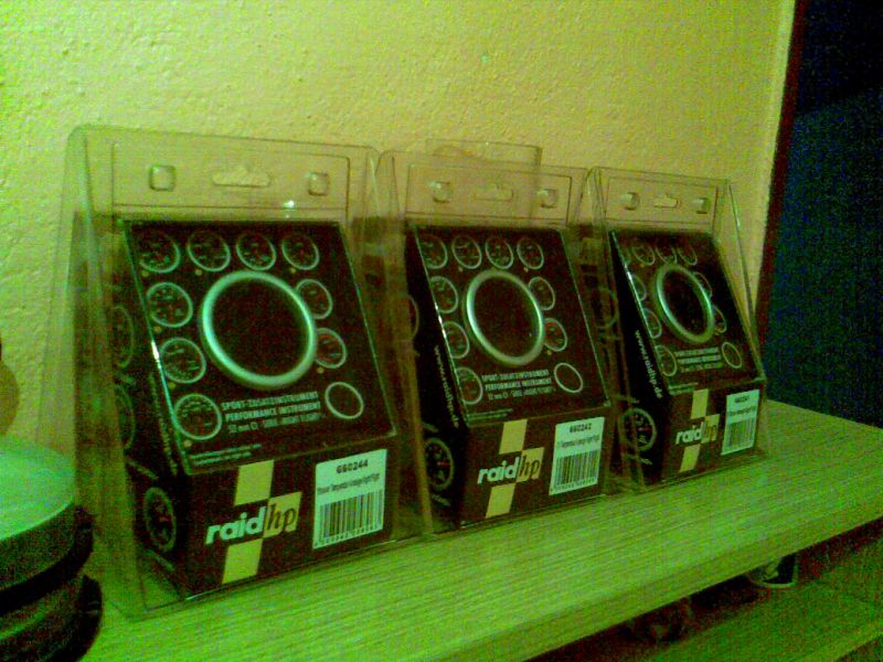

Ahojte vsichni, montoval nekdo z vas do hondy pridavne budiky? (tlak oleje,teplota oleje a vody)
Mam jen problem,nikdy jsem to ani nevidel a jeste k tomu nevim jake ty adaptery si objednat,pomozte mi nekdo...chtel bych si timto ulechcit praci.
Vodu bych zvladnul to je cajk...a tlak asi taky ale teplota oleje? To mam dat nekam na blok motoru? Kam?
Dekuji a pardon za neznalost Se stydím VTEC
