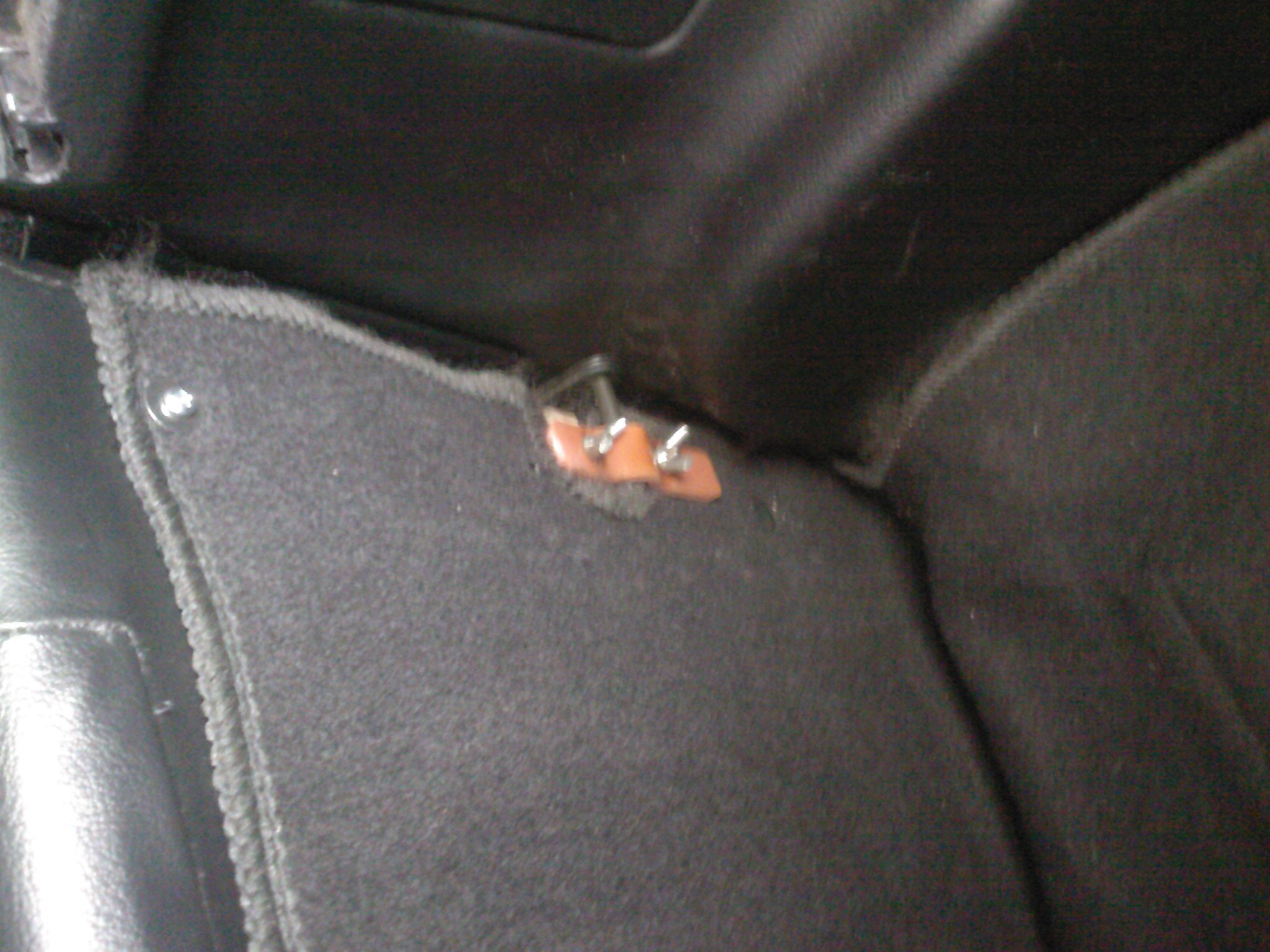

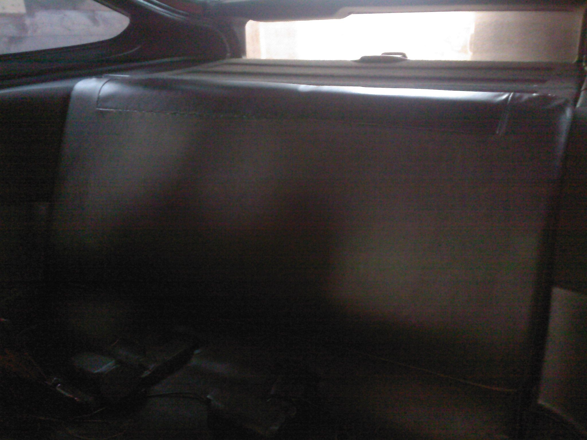

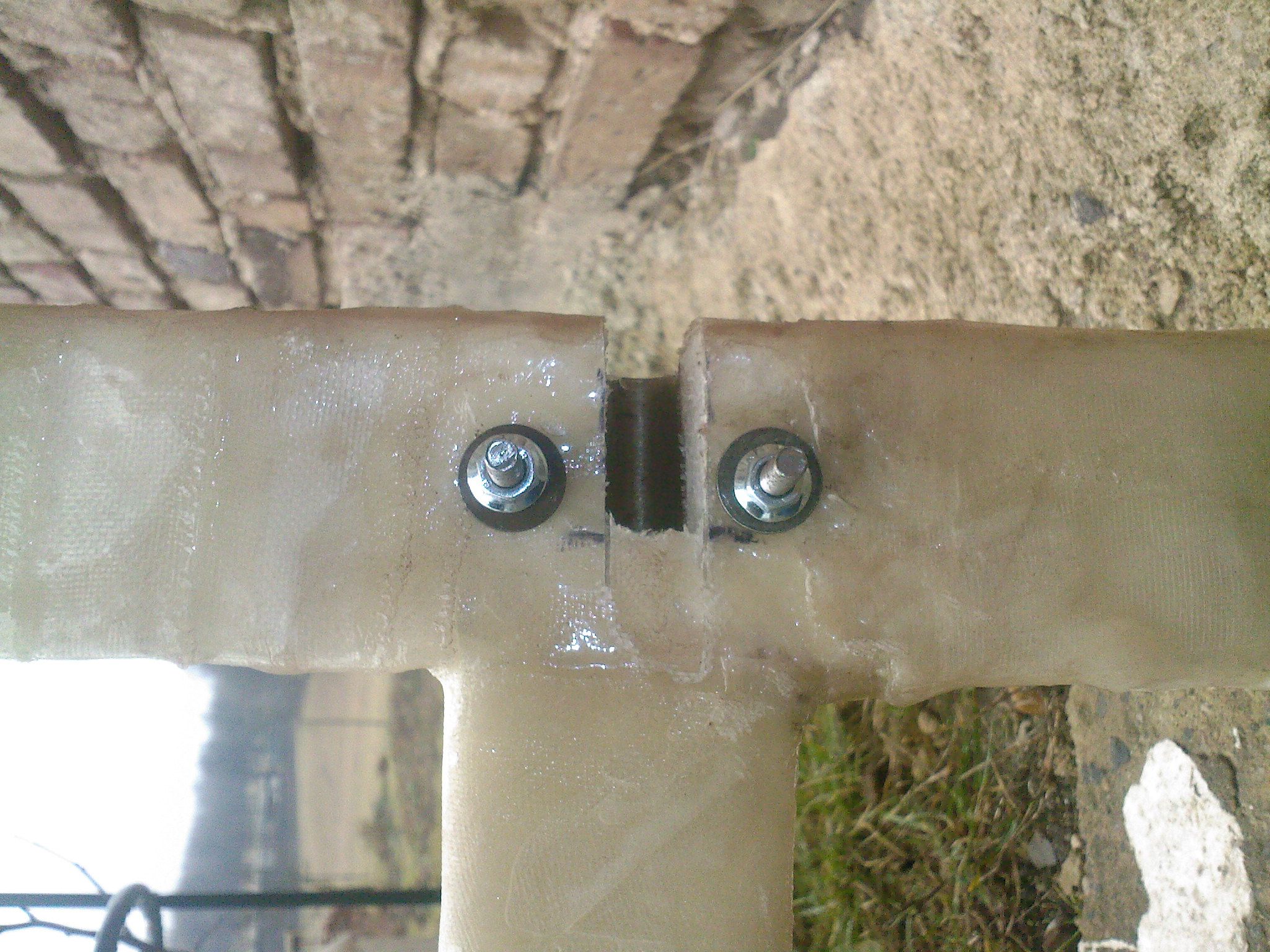

Dnes jsem trochu odlehčoval auto, tím že jsem vyhodil ocelovou kostru zadní sedačky a místo ní si udělal vlastní z laminátu. Uplně nastrojená sedačka váží necelé 3kg zatím co samotná ocelová kostra má skoro 5kg.
Výroba byla celkem jednoduchá. Nejdřív jsem si vyříznul z polystyrenu předlohu. Do jejích spodních rohů vložil vyřížlé ocelové patky se závity z původní sedačky. Celé to pak omotal skelným plátnem a napustil epoxidem. Po zaschnutí jsem do boků rámu vyřízl dva otvory, kterými prochází ocelové packy vyčnívající z karoserie. Dorazy sedačky jsem si naohýbal z 2mm plechu a prošrouboval je skrz rám. Přečnívající kusy šroubů, pak používam k navlékání plastových plošek, které slouží k aretaci sedačky místo původních zámků. Plastové plošky jsou zajištěny křídlovými matkami, aby je bylo možné snadno demontovat a sedačku pak sklopit.
Tady je pár obrázků z výroby.

Mno nevim, prace pekna, ale zkus si dozadu sednou a poradne se oprit Velmi šťastný Jinak neni lepsi sedacku vyhodit uplne? Ja to udelal ve vsech CRX..beztak je tam knicemu a brani akorat uchyceni Schrothum.. je to dobrý

Náhodou to může bejt hooodně pevný na to opření, záleží na vrstvách ale tohle umí zázraky OK

Sedat sem si zkoušel a drží to v poho. Já jí tam mám ale spíš jako odhlučnění. Protože mám poměrně hlasitej vejfuk a ta sedačka společně s platem docela solidně snižují hluk v interiéru.
Jinak Schorthy sem protáhnu dírama po pásech v sedáku zadní lavice a přichytil je na montážní body těch pásů a je to akorátní je to dobrý

Já tam dal jen dvě vrstvy, abych ušetřil váhu. Navíc nečekám že bych v zadu někoho vozil Velmi šťastný
