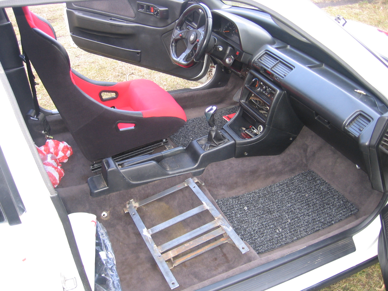

já bych koupil určo pojezdy přímo dělaný k těm sedačkám na tvý auto ... lepší než se s tím drbat, nechat si to dělat (dělat, když spočítáš materiál, ježdění, shánění a všechnu tu práci kolem) .. příště určo koupím "origo" pojezdy, práce na pár minut a jedeš ..
Infi: pořádnej výtlem
IMG_1201.JPG, 896.59 kB
