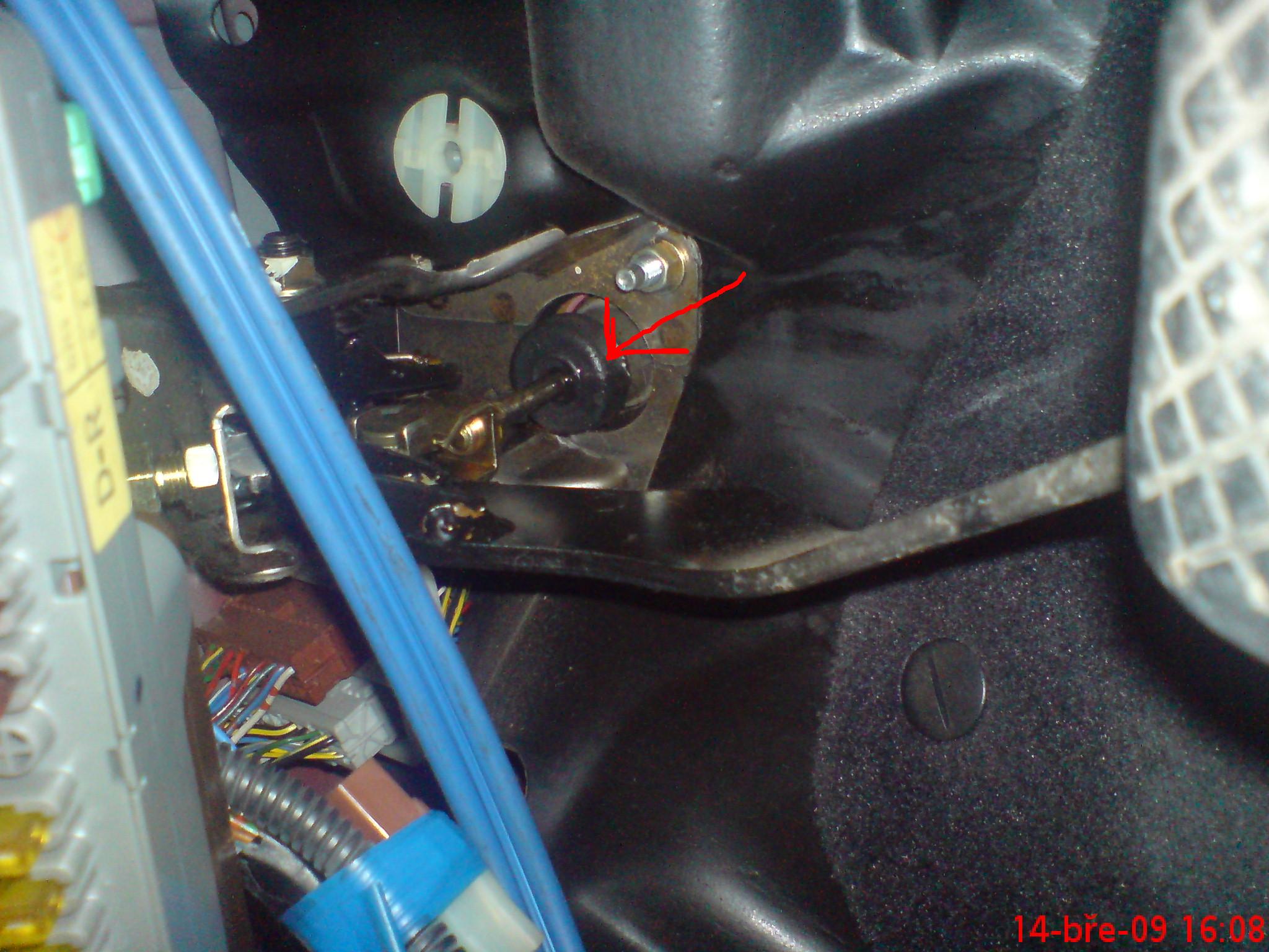

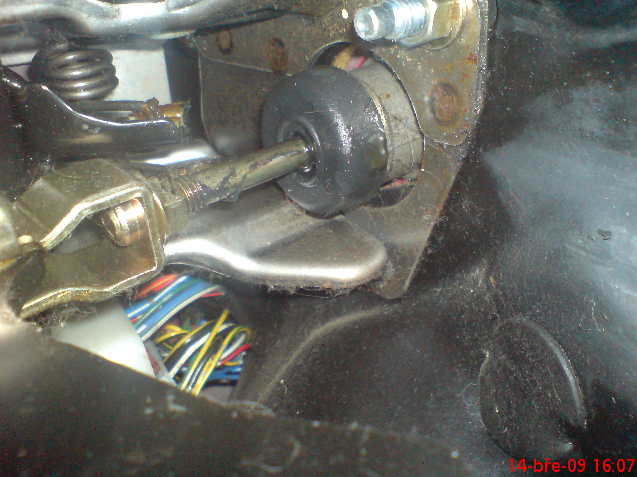

pri uklidu auticka sem zjistil ze mi kape spojkovy"pistik"pred zimou se mi kapalina ztratila z nadrzky ale nevenoval sem tomu tak velkou pozornost,ale ted mi to kape i na koberec a i na nohu! Bueee vubec nevim co s tim kdyz sem se ptal v obchodech tak ten pistik tam nemeli a udelali ze me blbce ze tam mam jeste lanko Tak to koukám! jenze lanko ma bracha na crxku....nevim co s tim prosim poradte kde to koupit nebo jake tesneni sehnat..nebo tak neco Bueee Velmi šťastný
tady mam jeste dva obr. kdyby nekdo nevedel co myslim..
kdyztak mam civica rv. 1995 Hatchback
motor D15B2 66KW EG4
predem dekuji za tipy!!
DSC01506.JPG, 723.87 kB
DSC01507.JPG, 298.7 kB

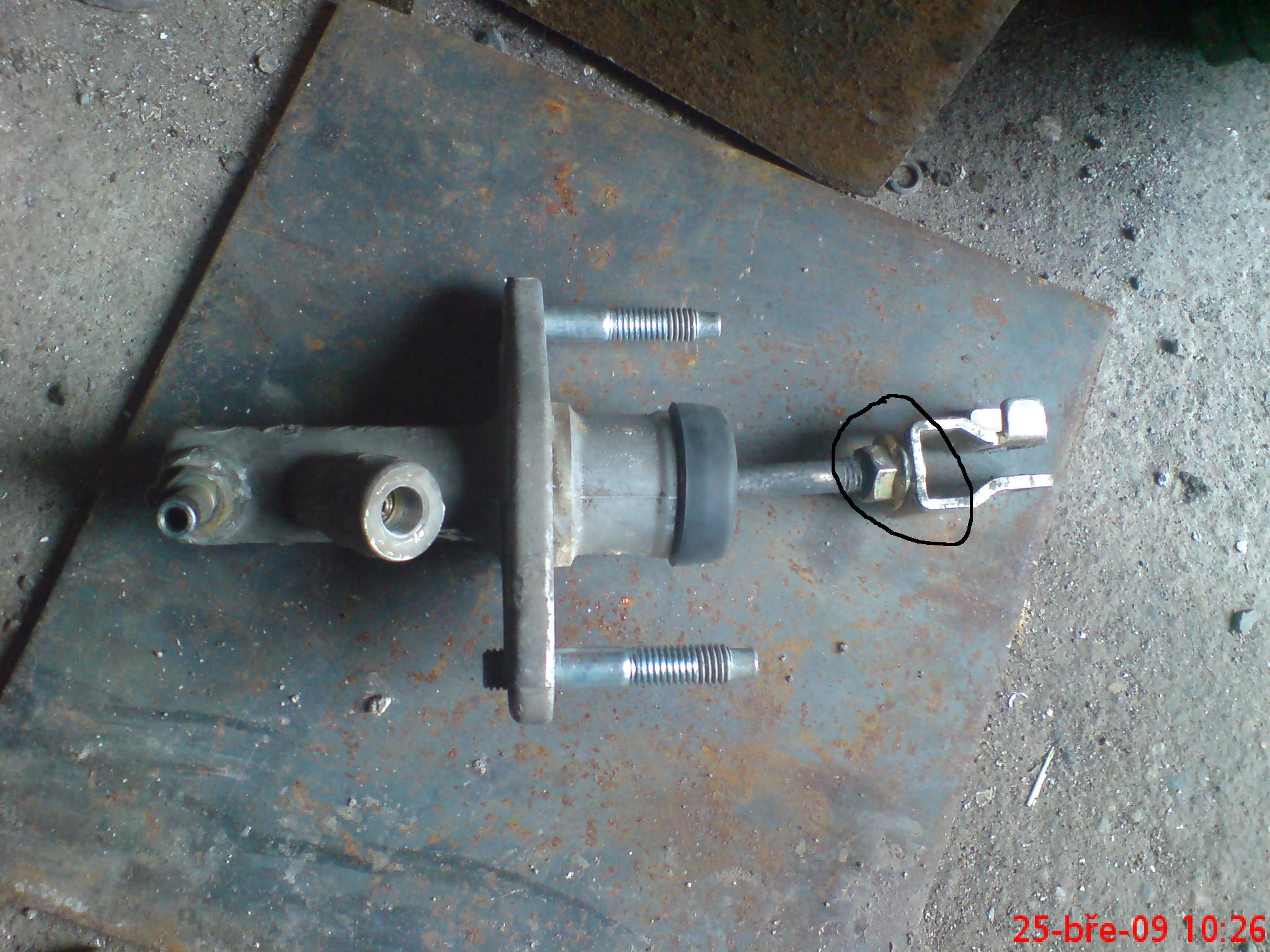

sablos je teď offline  sablos
PříspěvekZaslal: 16.3.2009 , 19:23   Citovat
zde je foto.
válec spojka.jpg, 12.5 kB

PříspěvekZaslal: 25.3.2009 , 23:18   Citovat
tak dneska dopoledne jsem tam nainstaloval ten pistik,je to docela pakarna,hrabat se dole pod pedalama s tema matickama....odvzdusnil a je to Velmi šťastný Je to tam.
takze diky sablos...ted mi nekape na boty ta kapalina... Velmi šťastný HaHaaa pořádnej výtlem ale zajimave je ze mi ted spojka zabira v pulce...pred tim mi zabirala az uplne nahore ale myslim si ze se to da dostelovat na tom pistiku...asi.. Cooo???

PříspěvekZaslal: 26.3.2009 , 6:16   Citovat
jiryyk napsal:
to sem rad že to je ok, tak to skus poštelovat tim šroubkem.
