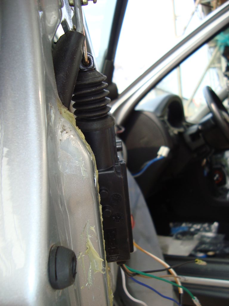

Ahoj zkusím to tady, jestli by mi někdo neporadil.Teď jsem rozstřelil dveře, kvůli tlumení a zástavbě repráku.Našel jsem ve dveřích takovou prasárničku Smutný je tam daný motůrek od centrálu který je ovládaný jednotkou alarmu a při zamknutí vozu sepne tenhle motůrek a ten zavře auto přes originální centrál.
Můj problém: ten motůrek je moc velký a nejde přes něj uplně nasadit tapecák.Takže řešení je to nějak předělat..buď jsem přemýšlel to nějak nacpat dovnitř do té díry,nebo koupit menší motůrek.
Nebo jestli se nedáí upravit nějak zámek dveří a napojit to přímo na něj? chlapci v autoservisu se s tím třeba nechtěli patlat Smutný jsem bezradný.
Nemáte někdo s tím zkušenosti?? děkuju moc
Ale co jsem tak zběžně koukal na net,tak nikde neuvádí rozměry a nabídka je taky mizerná Smutný neví někdo o něčem? děkuju moc.)

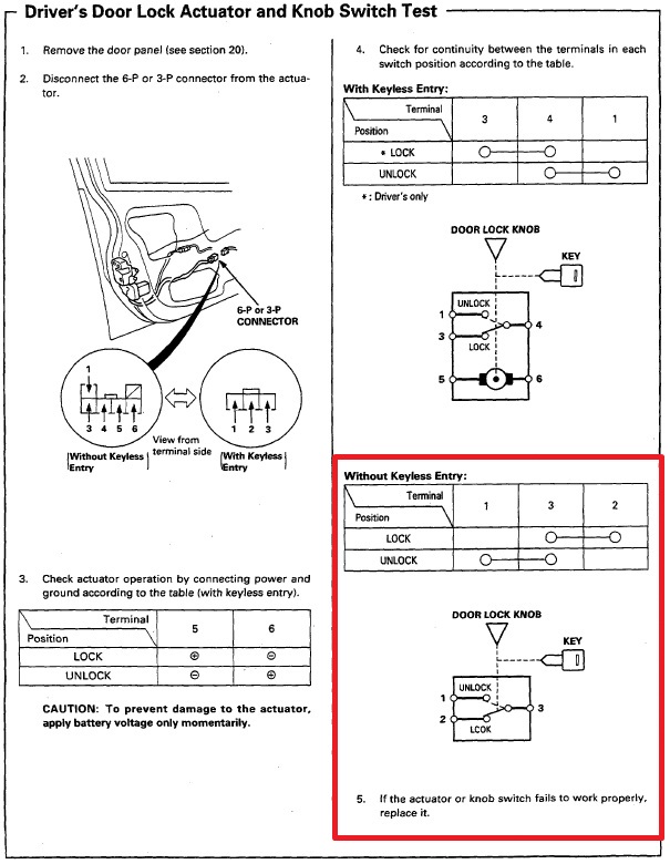

Teď jsem ještě zkoumal origo schémata,já tam mám k zámku 3pin.konektor.Takže jeslti tomu dobře rozumím tak se tam přepíná akorát kontakt z 2jky na 1čku? tzn by se to dalo celkem lehce předělat na nějaké relátko,což by bylo mnohem elegantnější ne?
schema.jpg, 130.96 kB
Příspěvky: 606 H+ body: 3
monty je teď offline  monty
PříspěvekZaslal: 5.4.2009 , 7:59   Citovat
jasně , spíná jeden nebo druhej proti kostře , relé tam dát můžeš (akorát je zapoj tak aby bylo v klidový poloze při zamčeným autě aby ti nebralo baterku)nebo přepojit ten alarm tak aby přímo spínal tyhle dráty-snad všechny co jsem měl v ruce měli možnost zapojit to oběma způsoby. tvoje potíž je že ten motorek tam musíš mít stejně , jinak se ti nezamčou a neodemčou řidičovy dveře . takže prostě předělat tak aby to tam nevadilo ,z druhý strany toho plechu tam nevyjde ? jako mezi plech dveří a stažený okno ? táhlo si vyrobíš nový je to jen kus drátu .

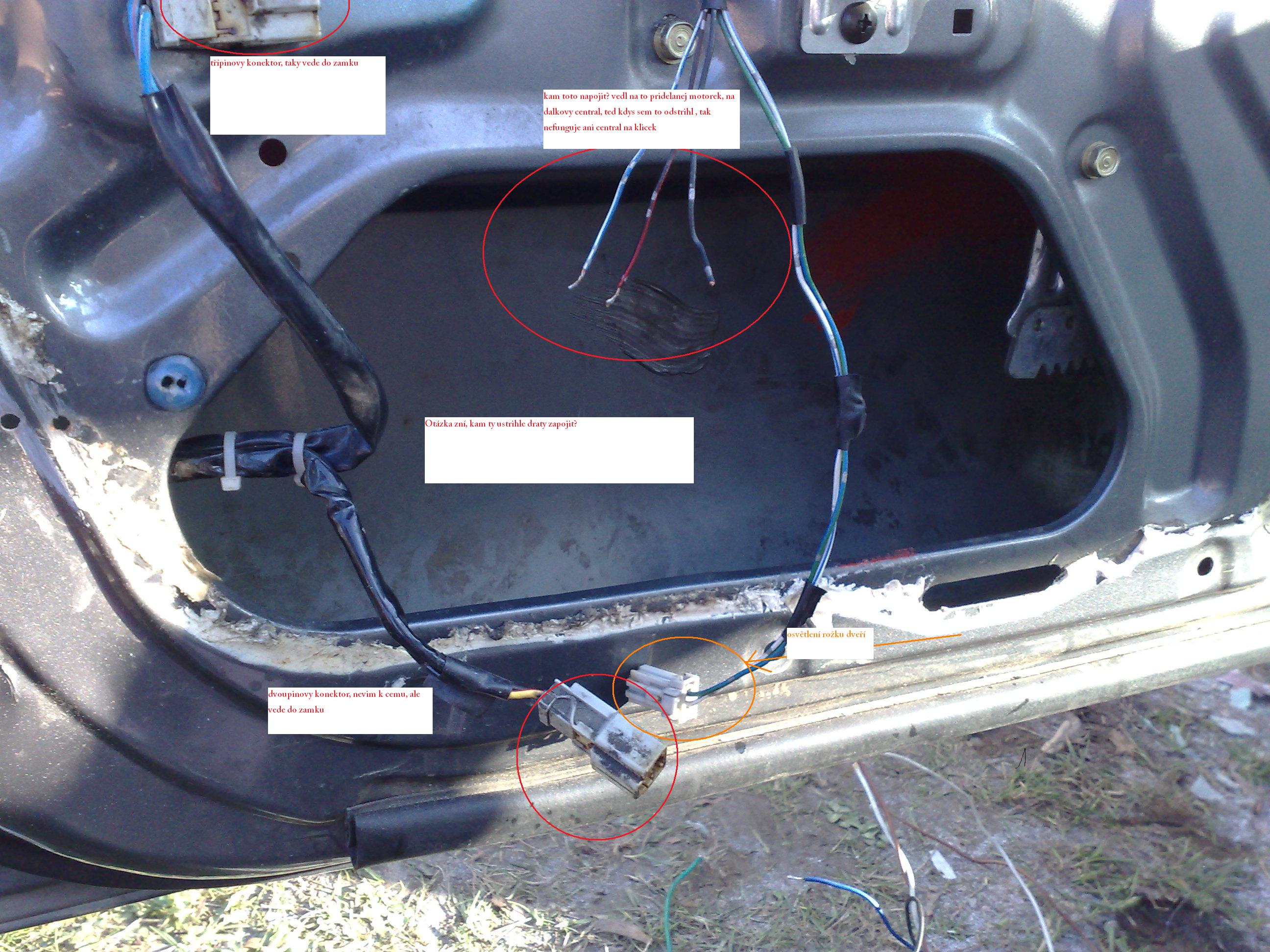

taky se sem priojim Úsměv rozebral sem dvere, jelikoz motorek se sekal a neslo odemykat, tak sem ho uplne odoperoval a rekl sem si ze zapojim origo central na klicek, ale problem nastal ze sou dva konektory volne(dvoupinovy a tripinovy) a 3 draty ucvaknute a já z toho nepioznám, kam ty 3 draty cvakle zapojit aby to fungovalo jako origo, nevite nekdo? diky za rady
prikladam foto

monty napsal:
Aha no přemýšlel jsem nad tím včera do noci.Máš pravdu...to relátko by mi stejně bylo na houby,já právě myslel že tím že bych místo toho motorku spínal ty kabely že by se mi dveře otevíraly a zavíraly..ale teď na to koukám a zapoměl jsem vlastně že to jsou jenom signály od toho zámku Smutný( a né ovládání...to bych tam musel mít ten 6ti pinový konektor(čily jiný zámek) aby měl v sobě motor,sakra..to mi došlo až teď.
Bych mohl zkusit jedině zavolat na vrakáč jestli to nemají někde.A trochu to předělat..
Ten motůrek dovnitř jsem taky přemýšlel ale jezdí tam skoro hned okno Smutný

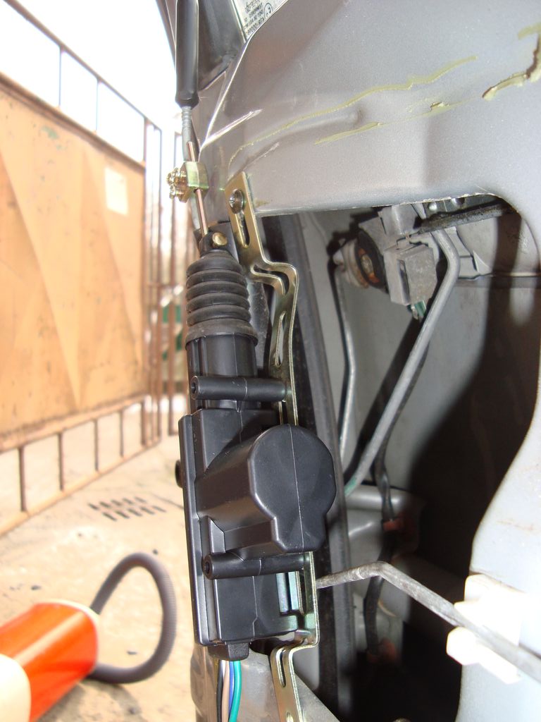

zrovna dneska jsem na jednom anglicaku menil original servo moturky pac jsou velice poruchovy a daval tam OEM. Jelikoz jsem to rano cetl tak jsem nafotil jak jsem to vyresil. Tapec tam sedi paradne a nikde nic nicemu nevadi.

No jo koukám že ho tam máš hezky vnořený...to mě nenapadlo, asi splaším kus plechu..a udělám to podle tvého vzoru,mě to servo právě vychází přímo do takové výztuhy v tapecáku,takže nahoře to ještě zavřu,ale v dolní části mi to přes páku udělá bouli...dříve jsem si toho nevšiml, ale teď když se patlám s tlumením a repro tak mě to štve Úsměv
Díky moc chlapi.
