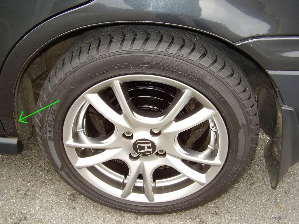

Scháním gumové lemovky na lemy zadních blatníků na anglána.
Chtěl bych poprosit někoho, kdo má EPC, jestli by mi nezjistil katalogové číslo tohoto dílu a případně i cenu.
Nebo uvítám doporučení, kde to sehnat.
Moje lemovky už nejsou v nejlepší kondici a nechce se mi je tam dávat zpátky, když jsem si tak pěkně natřel lemy. Úsměv
Na fotce je ta lemovka označená zelenou šipkou.
Předem díky za každý tip.

Má to cenu tam dávat? pod tim se drží špína a vlhkost a bude ti to hnít Úsměv

Bohužel ty plechové lemy nemají úplně čisté okraje, takže je lepší je "schovat" do té lemovky.
A když do té lemovky před montáží natlačím tmel, tak by se tam už žádná špína sodstávat neměla.
Většinou to pod lemovkou rezne až když povolí její kovová výztuha a ona pak nedoléhá těsně na plech - pak se tam dostává bordel.

tu gumu si tam nedavej, fakt ti to zacne casem hnit, staci aby se jen kousicek odchlyp nekde a drzi se tam vlhko. Ja mam jeden lem hnilej, kvuli tomu. Na druhym lemu to nebylo a je ok. Radim ti opatlej si nejaky polyuretanovym lepidlem, pripadne na to nejakej gumoasfalt, neco na ten zpusob.

z vlastní zkušenosti, ze zkušenosti klempíře a nezávisle na to i lakýrníka mi bylo při vyvařování lemů to tam potom nedávat
opravdu se ta vlhkost pod to dostane a lem jde do věčných lovit. když ne za měsíc tak třeba za rok.

nejlepsi je ten lem toho blatniku zbrousit aby se nikde nemohla drzet vlhkost a bordel a je ne?Úsměv z driuhe strany to osetrit a je to ok

PříspěvekZaslal: 28.4.2009 , 22:14   Citovat
Veřejně se přiznám ke změně názoru. Se stydím
Musím dát za pravdu všem, kteří jsou odpůrci té gumové lišty na lemech.
Nedalo mi to, lemovku jsem sundal, lemy napatlal karosářským tmelem a přetřel několika vrstvami Hammeritu.
Tahle verze je už finální a je to myslím lepší řešení než z fabriky. Teď už opravdu nemusím mít o lemy starosti.
Úplně dokonalé jsem to měl na C5G, kde jsem ty lemy před lakem zaklepal dovnitř, mezeru přemáznul karosářským tmelem a přetřel barvou.
Bohužel při zaklepávání popraská lak, takže to na anglánovi dělat nebudu - nechci lakovat.
