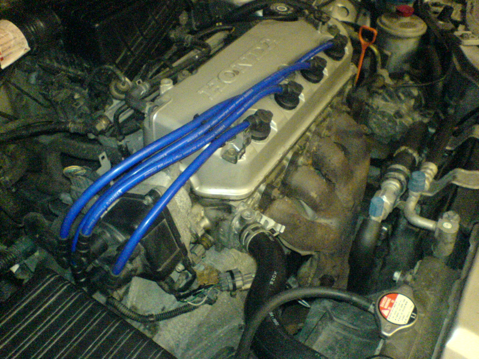

PříspěvekZaslal: 7.4.2011 , 7:58   Citovat
je to z telefonu tak omluvte kwalitu Se stydím

na te fotce vidim velky prd, a pojistky je pekny ze jsi vyfotil, ale asi tezko nekdo pozna z hlavy ktera je ktera ze:) Jinak jednoduse to udelej tak ze koukni do motoru a nekde u baterky v mistech vice doprostred auta je jeste jedna nadobka na brzdovku, mas ji tam?p okud jo tak mas abs pokud ne tak nemas
DanTe je teď offline  DanTe
PříspěvekZaslal: 7.4.2011 , 11:26   Citovat
Řeknu ti to úplně jednoduše, nemáš tam žádný oranžový konektory dle fotky, takže tam ABS nemáš Úsměv Pokud je tam máš, bývají jak na levé tak na pravé straně, tak tam ABS je a máš někde závadu Úsměv

Becky je teď offline  Becky
PříspěvekZaslal: 7.4.2011 , 12:15   Citovat
Brnďa napsal:
6g nema extra nadobku na brzdovku jak to mu je u 5gcka (nevim jak u jinych modelu)
podle toho co vidim myslim ze tam abs nemas je to dobrý
