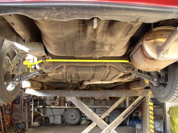

Hanz.vfr napsal:
dělali sme to s poserou..,já to dělal na coupe sám..a když je lis,řádný přípravky a vybavení,tak neni problém(žádnej větší)může se vloudit chybička,jako že posera strhne závit na matce když dotahuje silent na stabíku HaHaaa ..ale jinak to šlo pěkně je to dobrý
Se špatnym vybavenim věřim že to může bejt problém Úsměv
Nevím jestli jsem to dobře vysvětlil,ale mě u těch "starších " aut potkal ten problém,že při povolování šroubu procházejícího skrz silentblok se protočila ta vnitřní "trubička" v silentbloku,ve který byl šroub totálně zarezlý.Jaký řádný přípravky by jsi použil v tomto případě? to mi hlava nebere

Robo je teď offline  Robo
PříspěvekZaslal: 7.4.2009 , 19:18   Citovat
Hanz.vfr napsal:
Zdviž a flexu Úsměv
Přesně to jsem udělal Velmi šťastný
