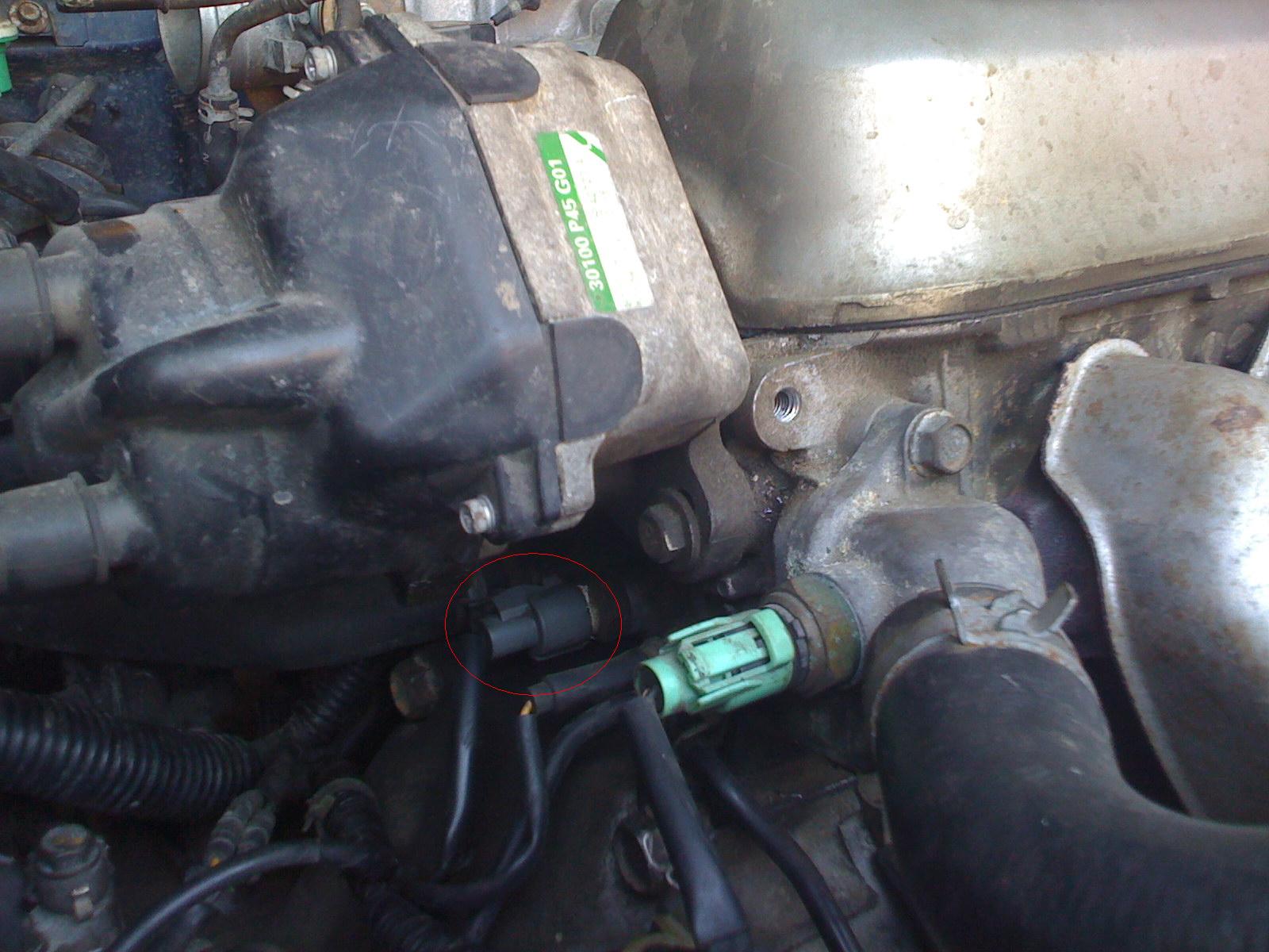

...když jsme ale montovali zpátky hadici sání, tak jsme si všimli, že jeden konektor pod rozdělovačem (viz obrázky) je ulomenej a nedrží tak pevně, jak by měl (někdo se ho pokusil prasácky zalepit nějakym tmelem). Nevíte někdo k čemu tam je? Když jsme ho odpojili a nastartovali, tak svítila ta žlutá kontrolka motoru (check engine, myslim). Nevíte kdyžtak ještě, kde je u tohohle accorda ledka signalizující kód chyby?

fakt nikdo neví Cooo???
