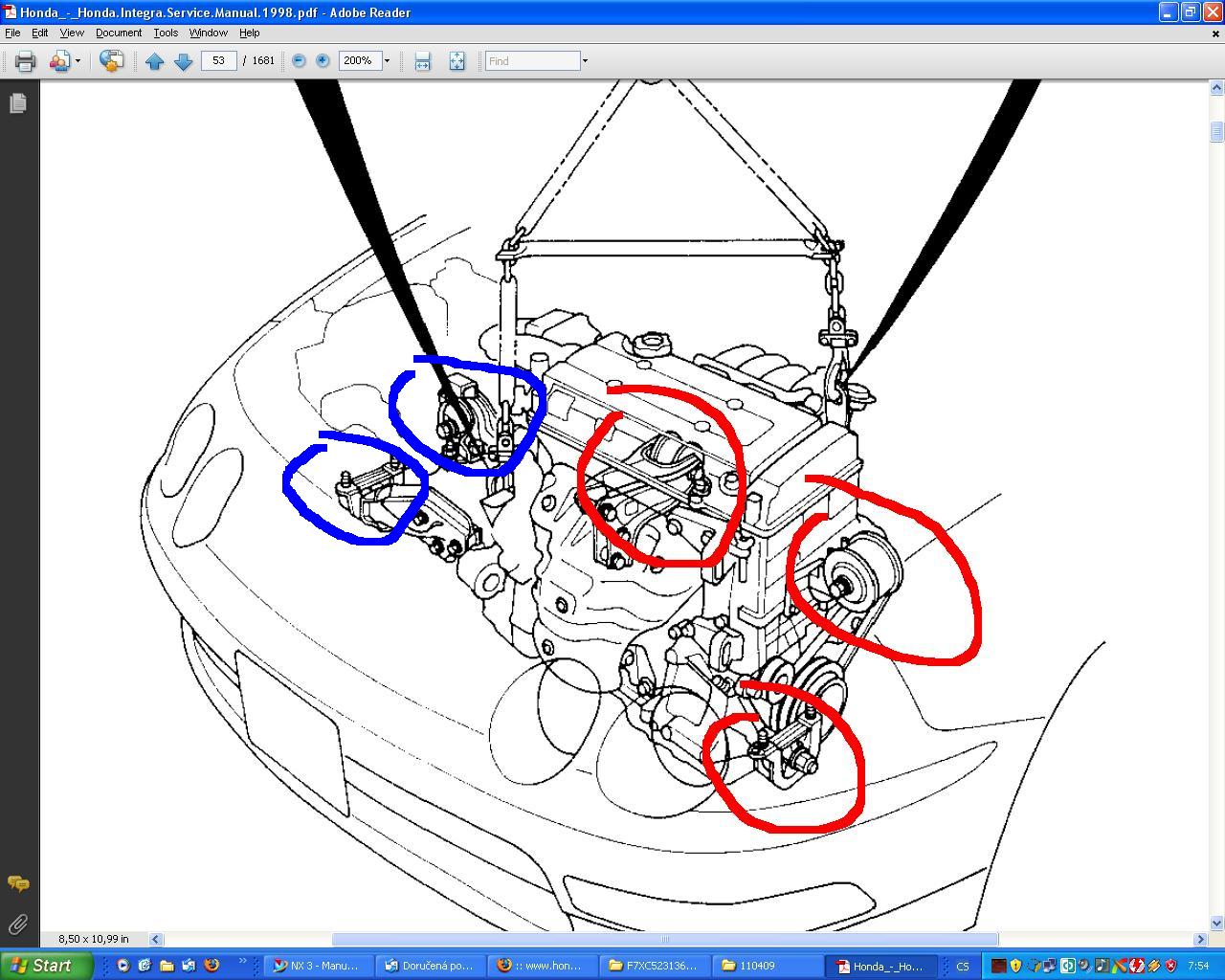

PříspěvekZaslal: 14.4.2009 , 7:57   Citovat
to je jen na motor ne?
zadní, levý, levý spodní ne? ( červená barva )
ale převodovku jsem nikde neviděl ( modrá barva )
energy dělá vložky taky jen pro motor

PříspěvekZaslal: 14.4.2009 , 8:00   Citovat
mas tam 3 horni levi pravi a zadni ti 2 predni (spodni) tam mit nemusis pokud mas zbitek tvrdi
Příspěvky: 834 H+ body: 4 1990 Civic VT

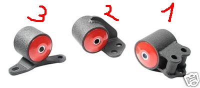

dimitar je teď offline  dimitar
PříspěvekZaslal: 14.4.2009 , 8:03   Citovat
takle

Dejf je teď offline  Dejf
PříspěvekZaslal: 14.4.2009 , 8:13   Citovat
určitě?
mě to spíš tvarem připadá takto viz jpg
protože nevim, jak bych silent 3 dostal na převodovku. podle mě je to spodní levej na motor, tam by pasoval
PříspěvekZaslal: 14.4.2009 , 8:24   Citovat
1-levi 2-pravi na prevodovce 3 asi zadni

Lukas je teď offline  Lukas
PříspěvekZaslal: 14.4.2009 , 10:20   Citovat
dimitar napsal:
...je to tak jak říká Dimitar... OK
