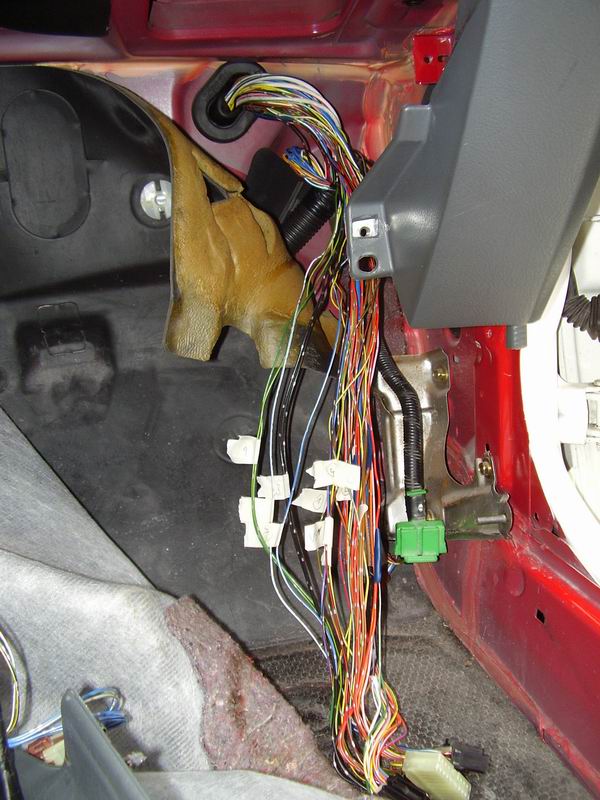

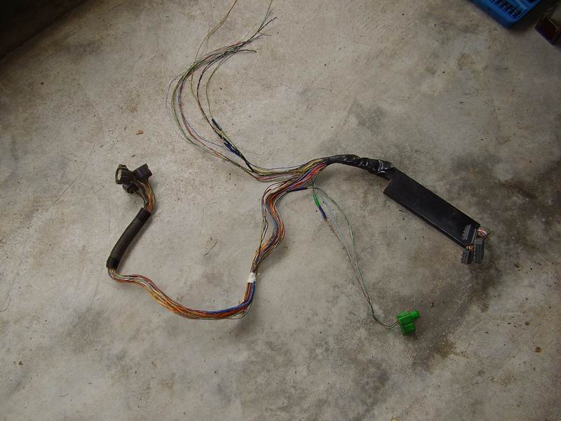

PříspěvekZaslal: 18.4.2009 , 19:52   Citovat
Kmóďa napsal:
takž s tou elektrikou to bude koukám složitý to mi hlava nebere
Nebude. Jenom "trošku" Velmi šťastný
