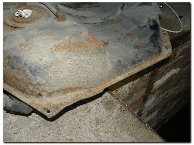

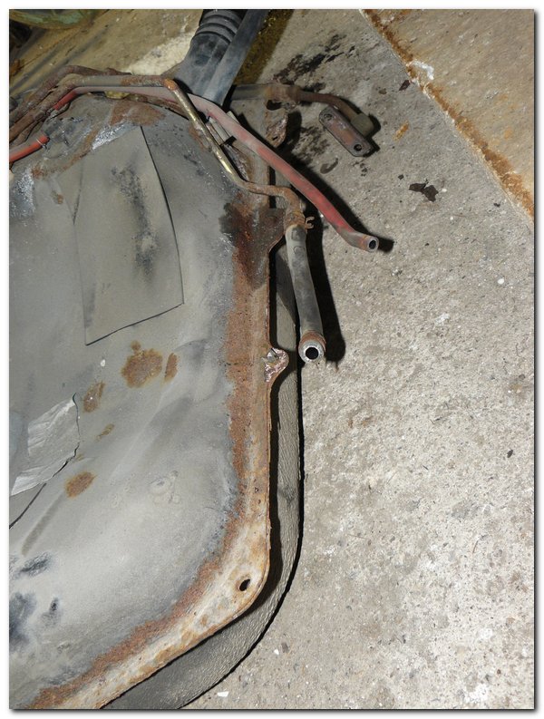

Konečně jsem vykuchal Concerto od Minora a hodlám z něj použít nádrž, která je v mnohem lepší stavu než ta moje, která prosakuje v místech, kde jsou dvě půlky slisované k sobě. Je tam "lehce" prorezlá a jak mám benálu kolem půlky nádrže, nebo to v ní šplouchá, tak to pak kolem auta silně zapáchá, né-li to po nádrži občas až steče a kápne (já vim, masakr Úsměv.
Níže je pár fotek nádrže "nové", kterou tam chci nahodit. Je v o dost lepším stavu, neteče, je suchá a neoloupaná, ovšem ale taky už lehká koroze (běžným okem to není tolik vidět, fotky mě vyděsily, jak ta rez vylezla s tím bleskem!) právě kolem slisovaného místa.
Proto se Vás ptám na radu, co byste s touto rzí dělali? Lehce obrousit a přetřít nějakou spešl antikorozní barvou celou nádrž, místo kde jsou půlky spojeny, slisovány (viz fotky, kde je právě nejvice rzi) napatlat nejakou hmotnou, tmelem? Aby se to hermeticky uzavrelo a nešla na to voda, sůl a hnilobný proces se zpomalil? Co byste radili? Především v tom spojení půlek...
Dále kdyby měl někdo zájem z toho Concerta o komplet zadní kotoučové brzdy, budu se jich časem zbavovat, až se auto bude ve finále řezat.

KOukam tohle nějaká nemoc Concerta? Lojzík má to samé. Nádrž je v tom spoji totálne proreznutá a nemůže tankovat moc benzínu, protože by mu vytekl. NOvou nádrž zatím ale nesehnal.

Jo, je to peklo, jak se blížím k půlce, tak tam při jízdě ten benzím šplouchá a když zastavím, tak smrdim a je pode mnou flíček Úsměv Je to hnus. Měl jsem kliku, že jsem sehnal náhradní od Minora...asi bych jinak šel do nové Hondice. Pak jedině nádrž vyndat, očistit, naplnit vodou a nějak ty spoje "zavařit" (nejsem svářeč, nevím jakým způsobem). To mi radil jeden mechanik jako jednu z možností.

Koukám docela sranda s nádržema, alespoň vim že nejsem sám (což jsem si do teď myslel Úsměv ). Právě že mi taky hrozně smrdí benál a když stojím zadkem dolu a je ho tam dost, tak se podívám pod auto a dokonce ho i vidím Velmi šťastný
No tahle je zatím ok, jelikož to auto mi v garáži stálo skoro rok, než jsem se pustil do demontáže a nádrž byla skoro ze 2/3 plná a nikde ani známka prosaku, nebo tak něco, tak to snad bude chvíli ok. Ale proto se raději ptám, jak bych to měl alespon trochu ošetřit, nečím ty spoje utěsnit, napatlat, očistit, nebo tak...

To orezlý obruš drátěným kartáčem, na to dej alespoň dvě silný vrstvy Hammeritu a máš klid. Mrk
Pak už se jenom starej abys měl nádrž pokud možno pořád plnou. Hlavně v zimě, když je nádrž poloprázdná, tak nad hladinou benzínu kondenzuje vlhkost a nádrž pak rezne zevnitř.

Díky všem, hned zítra vlítnu na broušení, koupim pixlu barvy, pár novejch hadiček a hned se mi bude jezdit s lepším pocitem a bez strachu, že někdo předemnou vyhodí z okna vajgl a já ho zrovna chytnu s kapající nádrží pořádnej výtlem

Tak jsem na to vlítnul a mám pár otázek:
1/ rez, ač je jen povrchová, zcela odstraním snad jen flexou s drátěným kartáčem. Nebo mám udělat max co půjde růčo a narvat na ty poslední flíčky Hammerite? Bojím se, abych tomu tou flexou spíš neublížil...
2/ hadičky a veškerá zapojení jsou krásně suchá a vypadají těsně, takže se mi to nechce rozebírat a zkusím nechat to co na tom je - pumpa, palivoměr a veškeré "potrubí". Hadičky jsem růčo očistil a vypadají zdravě, taky je natřu. A proto se ptám, jak můžu otestovat funkčnost čerpadla, než to hodím na auto? Kolik pobere V/A? Můžu to dát přímo na baterku a zkusit jestli táhne (je tam klasika jen černej a bílej drát)?

ad 1/ nemusíš to brousit úplně do stříbrna. Jenom odstranit odlupující se rez a o zbytek se už Hammerite postará. Mrk
ad 2/ myslím že připojení natvrdo k baterce by tomu nijak neuškodilo, ale vyzkoušený to nemám. Důležitý je aby to čerpadlo nešlo dlouho na sucho - mohlo by se přehřát a zničit se.

my jsme nadrze resili tak ze jsme rezave mista odrbali flexou s dratenym kotoucem, potom celou odmastily, natreli antikorozni zakladovkou a potom vrchni cernou barvou. Kdyz byla na aute tak jeste nez se dali kryci plasty, tak se nastrikala schutzem na podvozky vcetne lemovani a byl klid. Zadne reklamace ani po letech. Jinak nadrz z D15B2 je stejna, vcetne palivove pumpy jako D16A6, takze sedne bez problemu aj bude vse fungovat. Jen pokud mas hladove oko, tak bych zkontroloval jestli ma palivomer 4 piny (bez hladovce ma 3 piny).

Ninja: taky díky za tip. Nádrž už je ovšem opracovaná a natřená dle návodu od Jan78. Pumpu ani palivák jsem nevyndaval, jelikož jsem nechtěl rozpojovat všechny hadičky, atd., jelikož vše krásně drží a je suché, tak jsem rád, že to neteče. Takže to tam loupnu jak to je. Hladový oko bohužel nemám, ale pokud mě teď paměť nešálí, tak nevím přesně kolik je na konektoru pinů, ale jistě vím, že k němu vedou jen dva kablíky...
