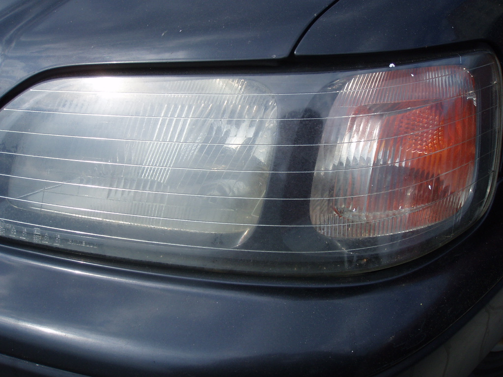

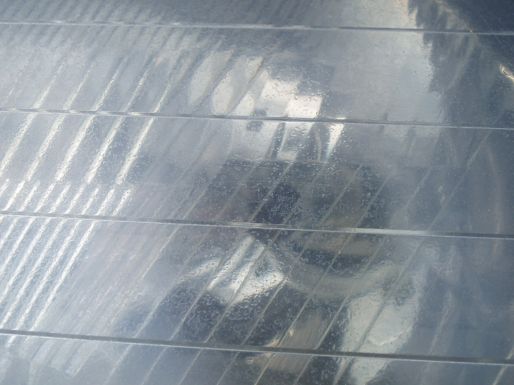

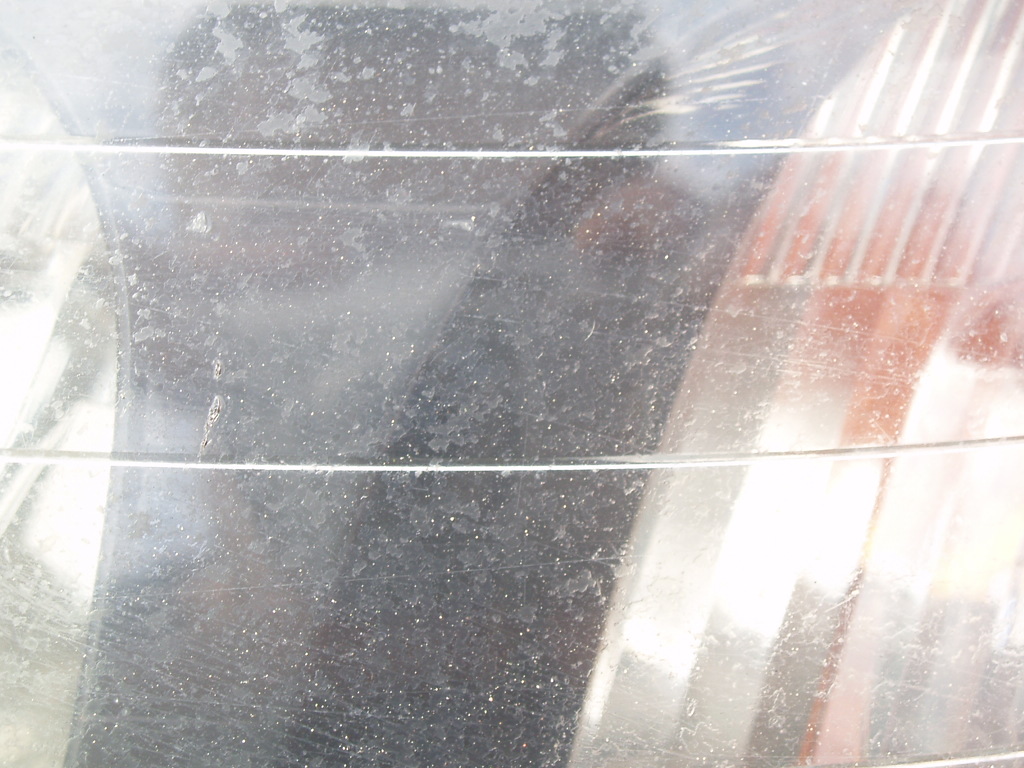

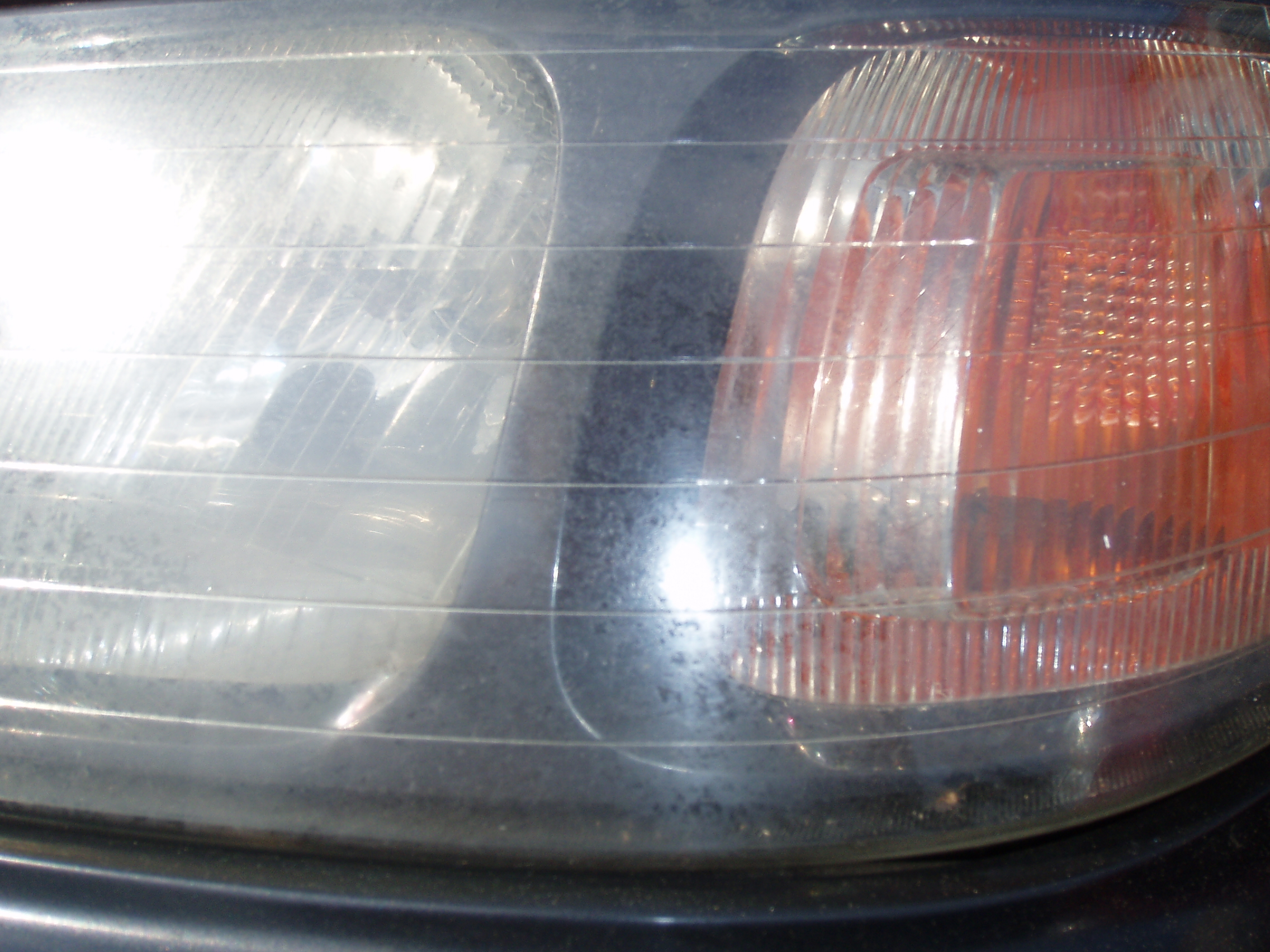

Zdravim jak se toho zbavit? Tezko rict jestli jsou to prohlubne nebo vystupky, proste nehtem i prstem je to citit.
Uz sem se hodne ptal a radili mi odstranovace hmyzu, benzin, ruzny pripravky na skla a plasty a pod.
Pak sem zas slysel nazor ze tohle vzniklo prave cistenim technickym benzinem a ze to je poleptany. a ze by stacilo to zbrousit tempem rucne. Nebo ze to zkusit bruskou s voidou a co nejemnejsim kotoucem, ale do toho se mi moc nechce, protoze to uz nikdy nemusi bejt leskly a pruhledny ( i kdyz ona to ted neni zadna slava =) )
Zatim sem to zkousel jen "setrnymi" prostredky i trosku tvrdou houbickou, ale zatim nic drsnyho, nehtem nebo skrabkou to seskrabnout nejde.
je to na anglanovi predface, stary svetla.
dik za rady

To by taky mohl být poprašek bezbarvýho laku. Bylo na autě v minulosti něco lakováno?
Ať je to co je to, tak bych na to zkusil Tempo.

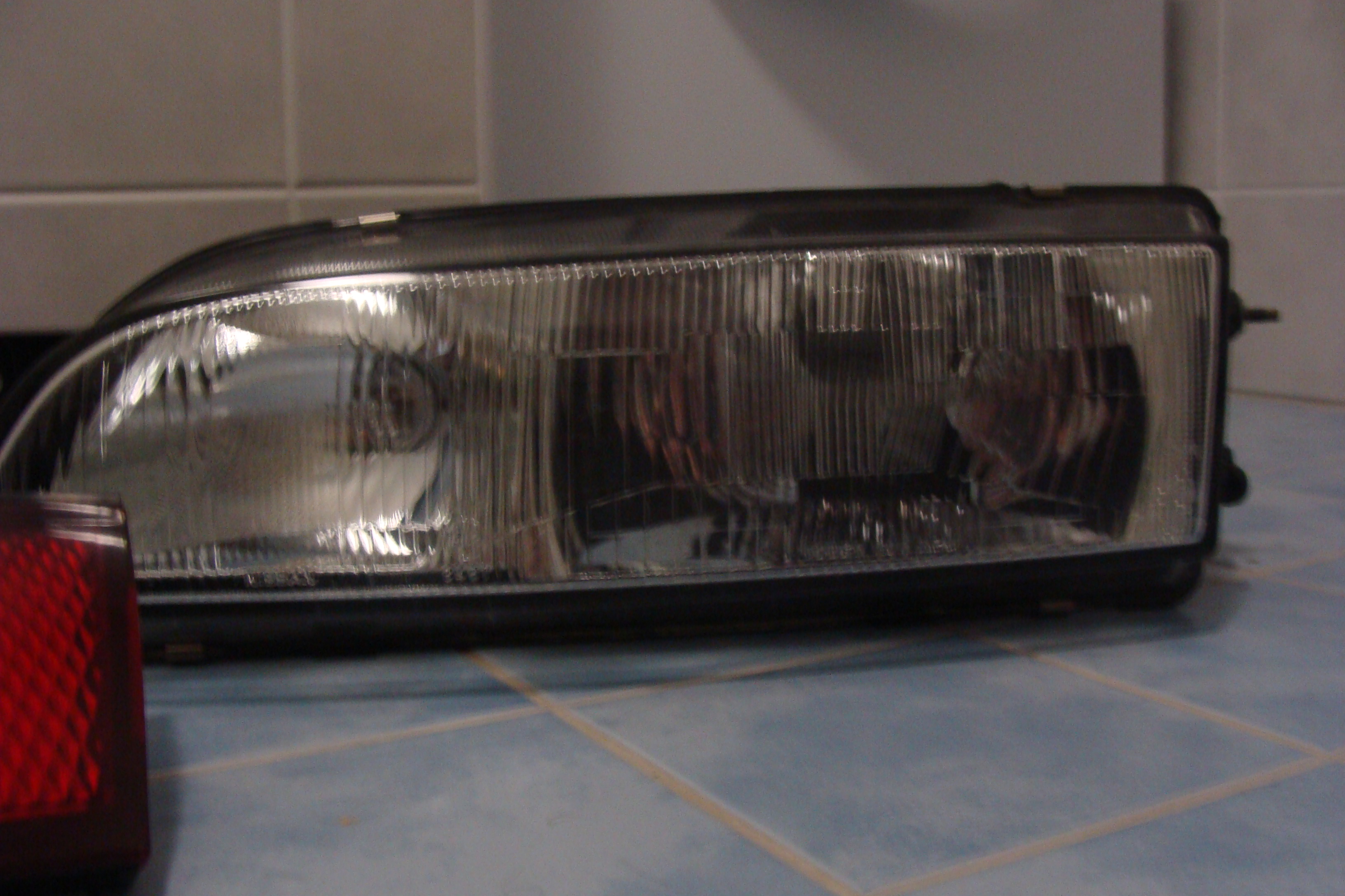

Jeden uzivatel tu delal renovaci zaslych zadnich svetel na Nissan 240... Vysledek vypadal dobre, delal to nejjemnejsim smirkem pod vodou a pak strikal bezbarvym lakem. Ale predni optiku nevim, nevim jestli by to neovlivnilo vlastnosti lampy, na zadni nepotrebujes nic rovnomerne osvitit, ale bejt videt, tam je pripadny jemny rozptyl od puvodniho stavu zanedbatelnej. Druha vec je jak by to pak snaselo na celni strane letajici kaminky a tak... Nebo nejaka pasta na lak (mokra metoda brouseni). V tomhle stavu to uz asi vazne jen bud vylepsis, nebo holt pak budes muset koupit nove.

byl sem to ja a byli to svetla na dvoukilo. ne 240 Úsměv ale zbytek je stejnej 1200 brusem pod vodou, pak odmastit, a polejt bezbarvym lakem. predek sem delal taky. to samy. neni to problem.

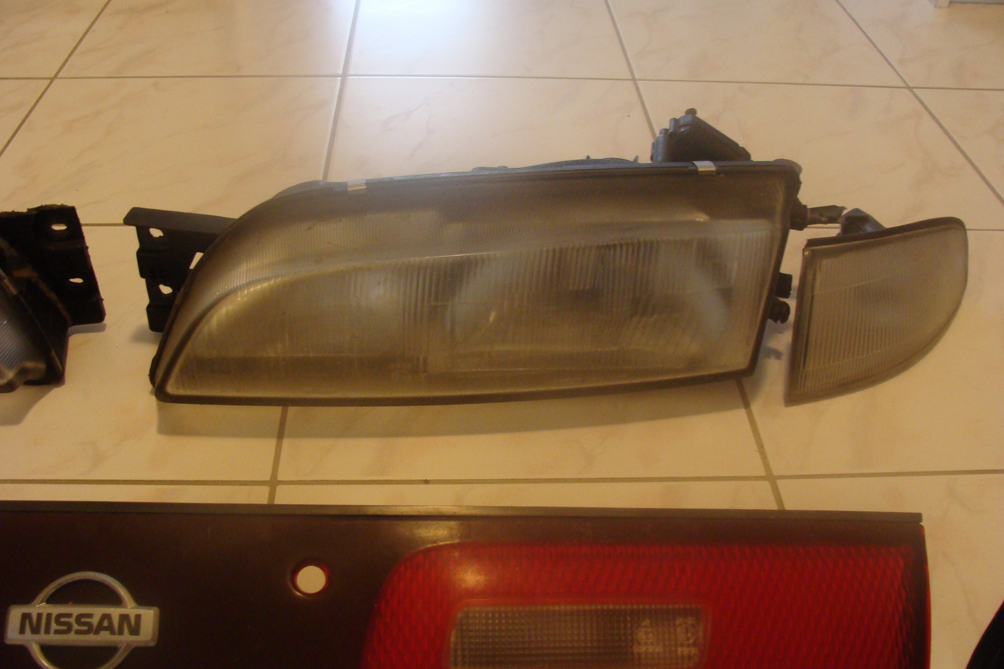

tempo ti to rozbrousi. dostane se ti do toho pracha muzes to delat znova. ten cirej lak ti to zamkne. je to lepsi. tady je foto jak to vypada pred a po aplikaci.
