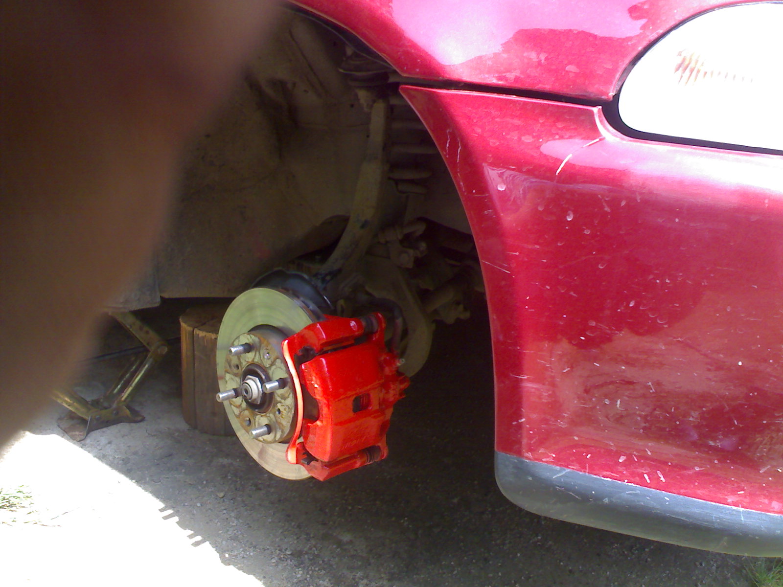

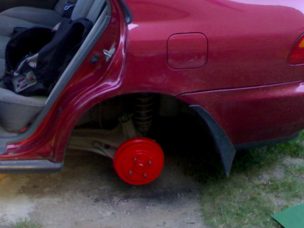

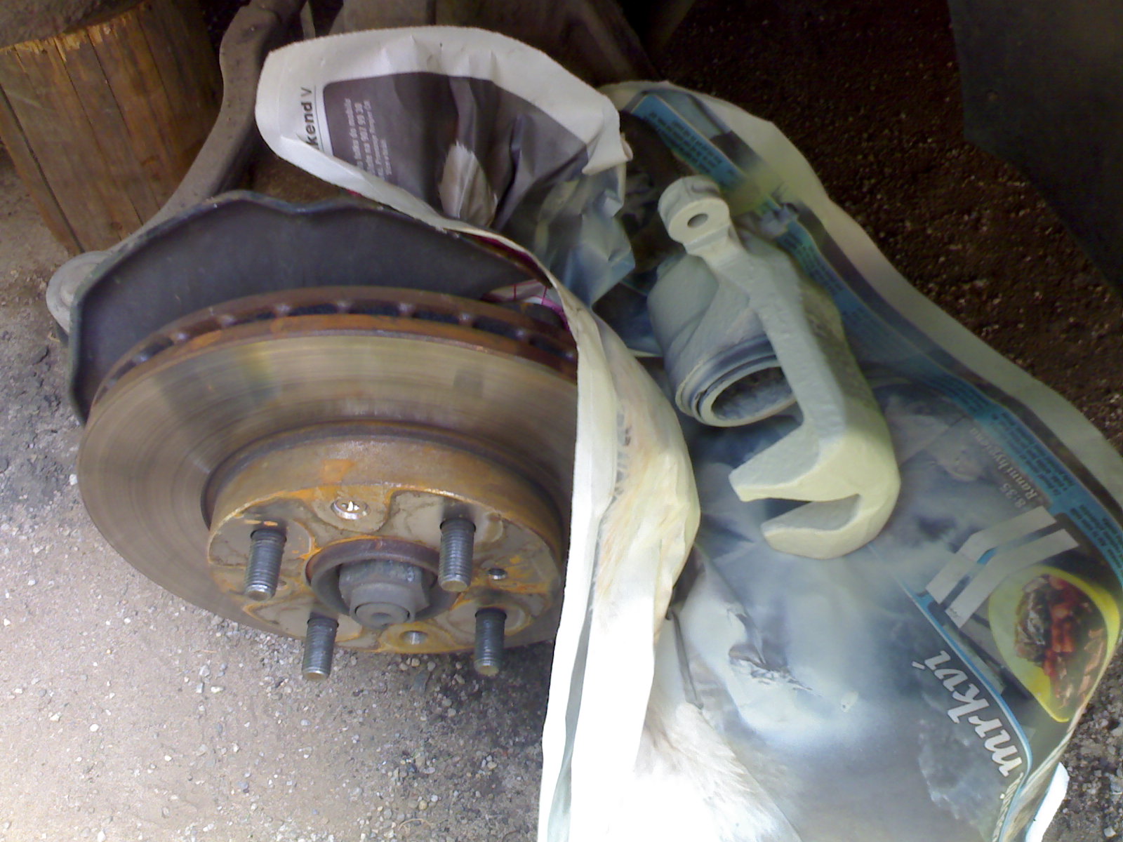

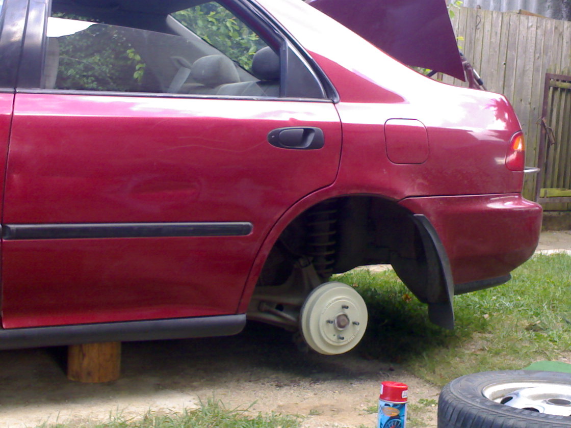

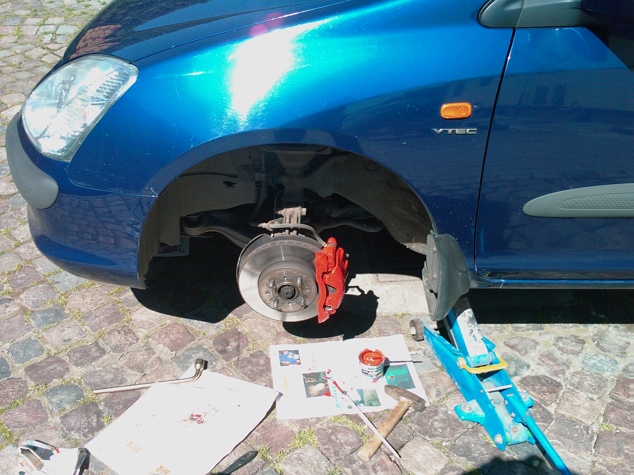

ja sem použil od Motipu a dal sem základ a na to barvu a vypada to takhle.
22042009237.jpg, 109.32 kB
05072008414.jpg, 169.82 kB
05072008415.jpg, 99.06 kB
06072008417.jpg, 307.73 kB
06072008421.jpg, 283.88 kB
Tajda je teď offline  Tajda
PříspěvekZaslal: 23.4.2009 , 8:52   Citovat
Zrovna včera jsem to natíral ALKYTONEM ....výjde na 140,- a natřeš s ním min. 5 aut. Vřele doporučuji OK

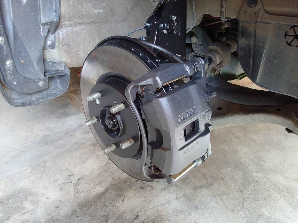

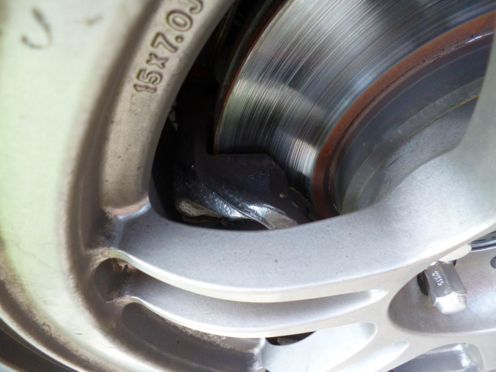

kubajz123 je teď offline  kubajz123
PříspěvekZaslal: 17.9.2013 , 15:29   Citovat
Dutch napsal:
na tarze vti a prelude H22 jsem použil Hammerite a projel i okruh v mstě na dny otevřených dvěří tj. 10 minut a barva OK otazkou je kdybch jezdil déle jak by to vydrželo. Alkyton nedoporučuju jelikož jsem ho nikdy nepoužil ale měl jsem natřený brzdiče na ctr a na HD na okruhu po ty chvíli barva shořela a místo červené mám z části černou Velmi šťastný
presne dopadl muj cerveny alkyton Velmi šťastný skusim tu barvu od micka a uvidim
K1024_P1010506.JPG, 104 kB
