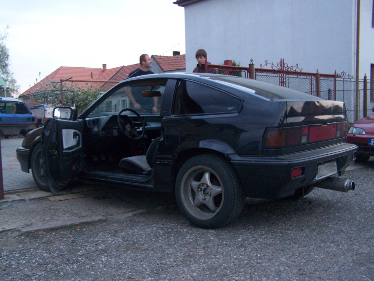

foto
CRX ZC.jpg, 808.51 kB
CRX ZC2.jpg, 819.23 kB
Příspěvky: 3437
Vojtas je teď offline  Vojtas
PříspěvekZaslal: 23.4.2009 , 17:32   Citovat
tý vado to už vypadá o něco lépe než to první je to dobrý o dost OK

jenom by mě zajímal pohled na podvozek HaHaaa Tyhle céra toho mají hodně za sebou Úsměv výfuk humus, ale jinak hezké je to dobrý Za kolik jsi ji sehnal jestli to není tajné? G4G
Příspěvky: 4184 1993 Civic
PříspěvekZaslal: 24.4.2009 , 14:36   Citovat
vojt4s napsal:
Neposuzuj podle pár fotek hned všechno je to dobrý vejfuk je tam jen nastrčenej jinak má bejt víc utopenej a obráceně dolů OK potom už to není tak zlí Velmi šťastný Jinak podvozek je už vyvařovanej na zghruba stejnejch místech kde jsem vyvářel tenkrát tu mojí a uchycení panhardky samozřejmě taky přeplátovaný HaHaaa tam na to asi ty céra trpěj hodně jak už kdysi psal Ryba je to dobrý
Příspěvky: 2295 1985 CR-X
