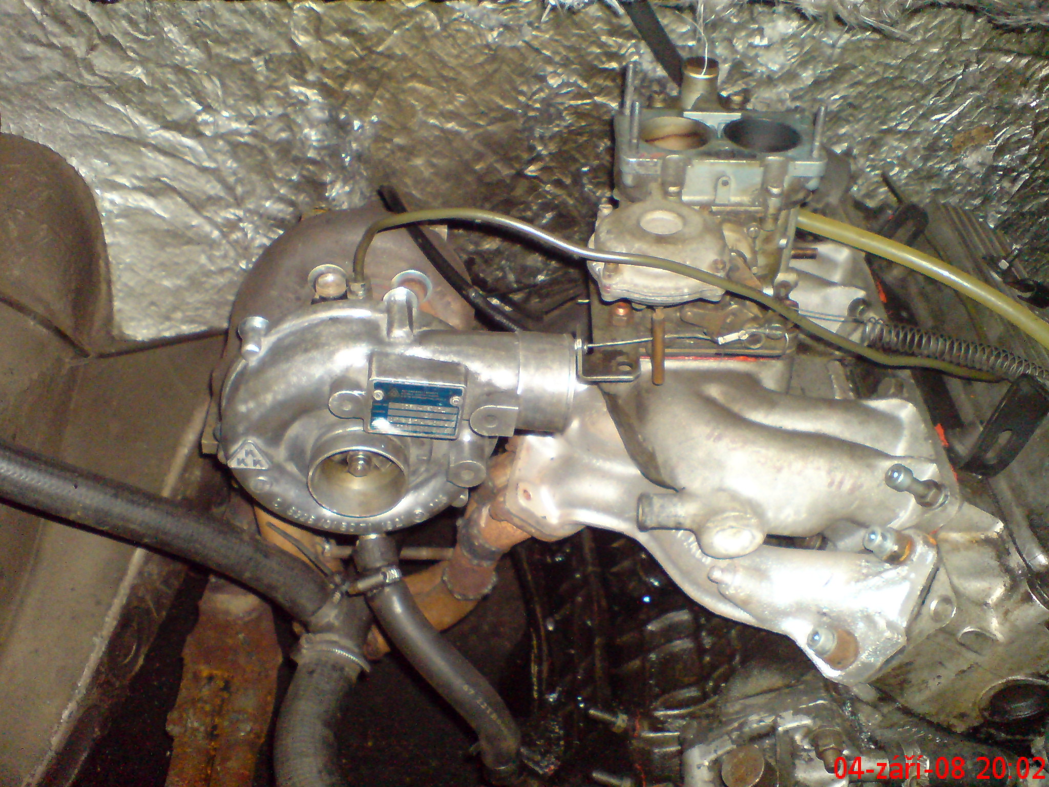

[spoil]sousedovo rapid turboooooooooo kkk k26 které používám já v crx,jemu to jede lépe s AVIA čz Strakonice turbo.

tohle zrovna nevypadá ve stavu kdy by to mělo jet , ještě mu tam pár věcí chybí Velmi šťastný

jakože se ve škodovkách nevyznám, ale to má sání s karbecama nehoře, a výfuk hned pod tím?

samozřejmě . klasika snad od války

abych to uved na pravou míru:to jsme tam nasadily,abychom vyskoušeli jastli turbína točí,neteče někde olej a voda atd.atd.Škodovácký mekányk pozná,že je tam karbec ze žuka.Jinak to měl zapojený 1 karbec,2 turbo,3 do sání.Jináč vám můžu říct,že ta škodovka nemá žádnej turbo zátah-max.ten efekt toho pískání.Nadruhou stranu je to poprvé,co jsem viděl točit škodárnu 9 000ot/min.Mimochodem karbec musí být přet turbem,jelikoš 99% karbeců je podtlakovejch.

mimochodem kdo turbí s karbem shání přetlakovej z rencka Velmi šťastný pořádnej výtlem kolik to má plánovanou životnost ? dva dny? týden ?

dneska ho mozná uvidím v garáži,tak vám pošlu novou fotku turbo avia c14-kopie k16 a budete mrkat jak to nacpal a odborně zaplácal eprozinem železo/hliník/litina Marat nemá šanci Je to tam.

co tam má za střívka a jakej rozdělovač? aby se dalo točit 8t ot tak se používal 105kovej...ten jedinej to zvládl....dával se i na F3 na vyžší otáčky ale již nestíhal a nepálilo to co má...

renault 5 turbo,víme.Nemuže ho sehnat a životnost?Najezdil max.250km a taky čekám co první upadne.To se ale neřeší,jelikož motor tě vyjde na + - 1500kč

jo tak to zapalování má bezkontaktní a jak jsem ho pochopil tak je půlka stará škodovka a půlka VW a už víme proč to vůbec nejede.Tůrbo v autě(který tam nepatří)má neskutecně impozantní zvuk,který vás doslova dostane a tvoří tzv.placebo.Každý říká jak to jede jako svi.ně,a mě osobně to teda nic neřeklo.Vísledkem měření je že se škodovka plní pouze nějakých 0,2 bar a zbytek někde uniká.Skusíme to něčím zalepit(kanagom,eprozin atd.)a pak uvidíme.
