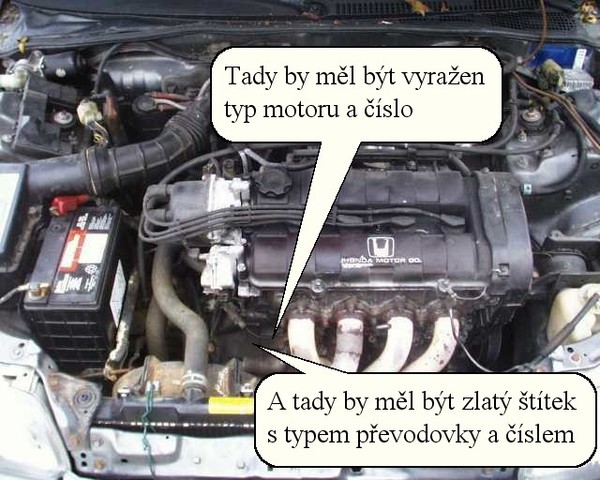

U crx 2G a civiců 4G to je takhle.

Všem díky za odpovědi...hlavně tedy za názornou ukázku Úsměv ...omrknu to a dám vědět...jinak co se týče údajů v TP tak při přepisu mě zapsali jinou hodnotu než je ve velkém TP a jelikož předchozí majitelka 1 ztratila mám jen kopii...takže možná je chyba i ve velkém TP Smutný

Tk. na motoru je vyraženo D14A1 což odpovídá 1.4 takže to ukazuje na chybu v TP...a pro jistotu v obou Velmi šťastný...protože jediná 1.4 v 88' byla 66kw...při evidenčce se mechanik nestaral o č.motoru protože ho nebyl schopný najít a spokojil se s typem motoru...
