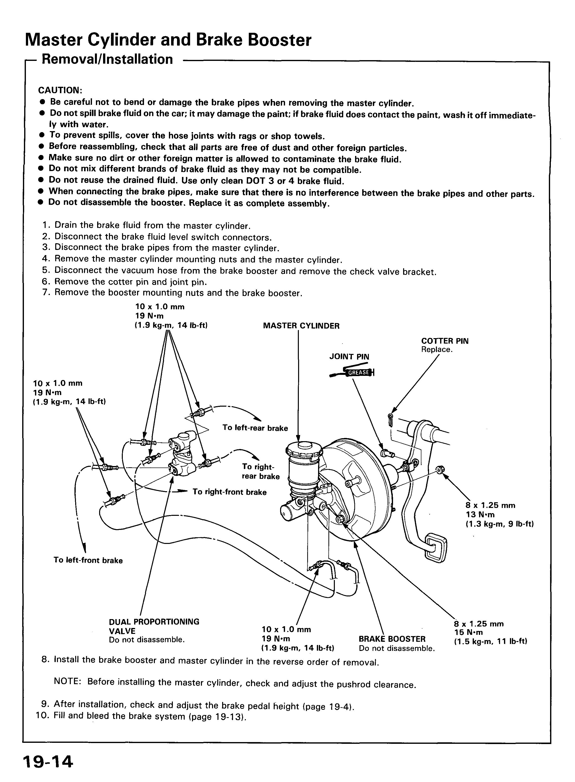

nejlepší by bylo kdyby sis stáhl manuál, ve kterém je všechno o celém autě Úsměv
Toto je výňatek z manuálu 5g Civica.
dot.JPG, 739.95 kB
