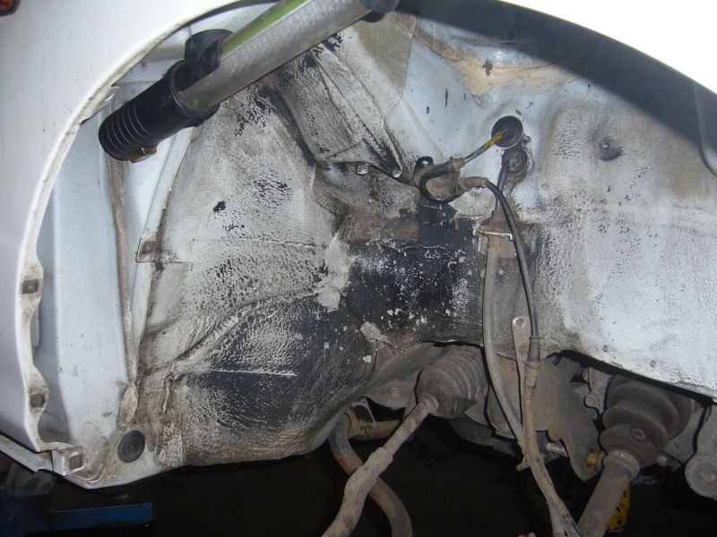

Pak nastal ocistec,ruce,kupa hadru,mekkej ocelak,dvacet litru technicaku a ctrnact dni prace Mrk
ocista.jpg, 147.12 kB
ocista1.jpg, 114.28 kB
ocista3.jpg, 107.99 kB
ocista4.jpg, 113.69 kB
ocista5.jpg, 115 kB
ocista6.jpg, 92.4 kB
ocista7.jpg, 103.09 kB
ocista8.jpg, 103.48 kB

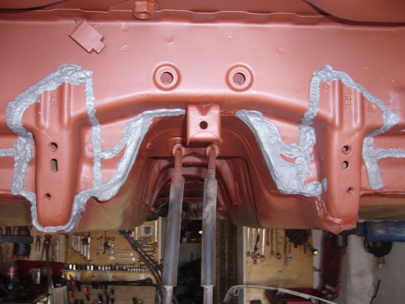

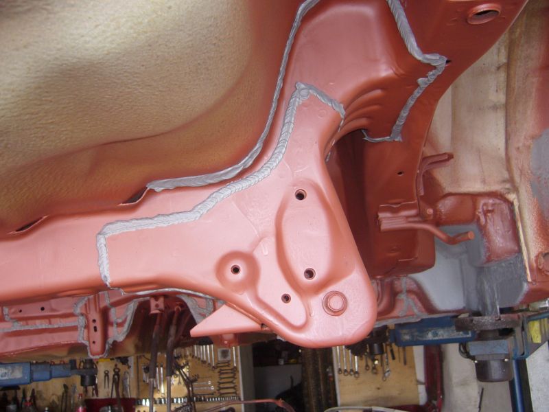

PříspěvekZaslal: 8.5.2009 , 11:24   Citovat
No a protpze pozadevek zni jako z fabriky tak se tmelilo Cool
tmel.jpg, 92.25 kB
tmel1.jpg, 94.04 kB
tmel2.jpg, 91.05 kB
tmel3.jpg, 102.48 kB
tmel4.jpg, 111.44 kB

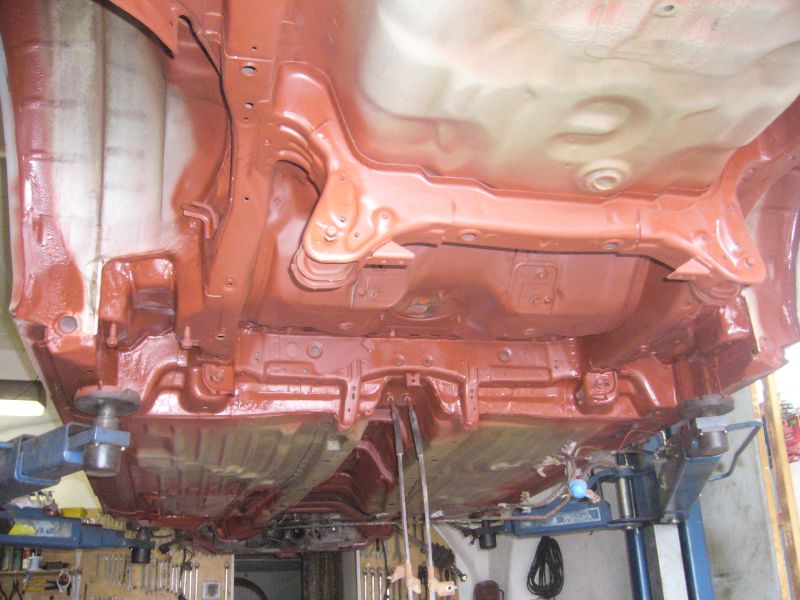

za rok to opravdu reznout nezacne HaHaaa dam ti dukaz jo je to dobrý
white power prvni vrstva.jpg, 90.01 kB
white power prvni vrstva1.jpg, 85.27 kB
white power prvni vrstva2.jpg, 79.91 kB
Příspěvky: 638 1991 Civic
Ginda je teď offline  Ginda
PříspěvekZaslal: 8.5.2009 , 12:38  Naposledy upravil Ginda dne 8.5.2009 , 12:40, celkově upraveno 1 krát. Citovat
a to je pouze prvni vrstva ze tri celkovejch.Prvni se nechala den proschnout a pak se srtikaly dalsi dve. druha do te vlhky prvni aby se to radne spojilo a byl toho na spodku dostatek

Tohoto se doufam moje ITR taky docka. Mohl bys nejak rozepsat jak jsi z toho dostal ten bordel vsechen dolu? Ja mam treba podbehy a spodek nastrikany bitumenem, premyslim jak to pak sundam. Je mi jasny ze je to asi predevsim docela makacka a kdyz budu brousit a brousit hooooodne dlouho tak se dostanu az na kov... Jinak drzim palce pri dalsim postupu, je to asi drina!!!
Příspěvky: 646 1998 Integra Type-R
PříspěvekZaslal: 8.5.2009 , 12:52   Citovat
Gregy.Type.R napsal:
Tak predevsim vsechen fabrickej podklad na podlaze a v podbehach zustal (takova ta krabatice)prtoze pokud se to nenarusi tak je to svata ochrana,pokud to mas strikly plastizolem,bodickem bo gumoasfaltem a jinejma sr... tak te uprime lituju protoze to jsem dal jednou a uz nikdy vic to je proti tomuhle peklo,ocistec atd pokud to teda delas poradne docista neberu to ze to je za den,dva,tejden hotovy... tady to trvalo ctrnact dni nez byl clovek spokojenej .
Jinak postup :spousta hadru,mekkej ocelak a hodne technicaku.namocis technicakem,drbes ocelakem a stres cistym hadrem namocenym v technicaku,a znova a znova a kdyz uz myslis ze to je hotovy tak jeste jeden den to samy a muzes jit na dalsi podbeh..Fakt radny ocisteni jednoho podbehu zabere den - dva,Zadni jsou horsi nez predni

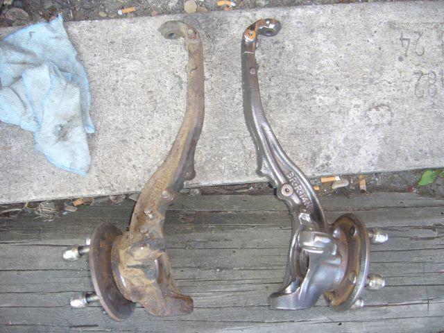

takze kara nam schne a mam cas se venovat dalsim prijemnej vecem hodne se toho sundalo tak se toho musi hodne vratit zpet nadrz,tehlice,ramena ....
nadrz.jpg, 84.33 kB
nadrz1.jpg, 92.49 kB
nadrz2.jpg, 90.44 kB
nadrz4.jpg, 84.97 kB
tehlice.jpg, 92.86 kB
nadrz3.jpg, 87.68 kB
