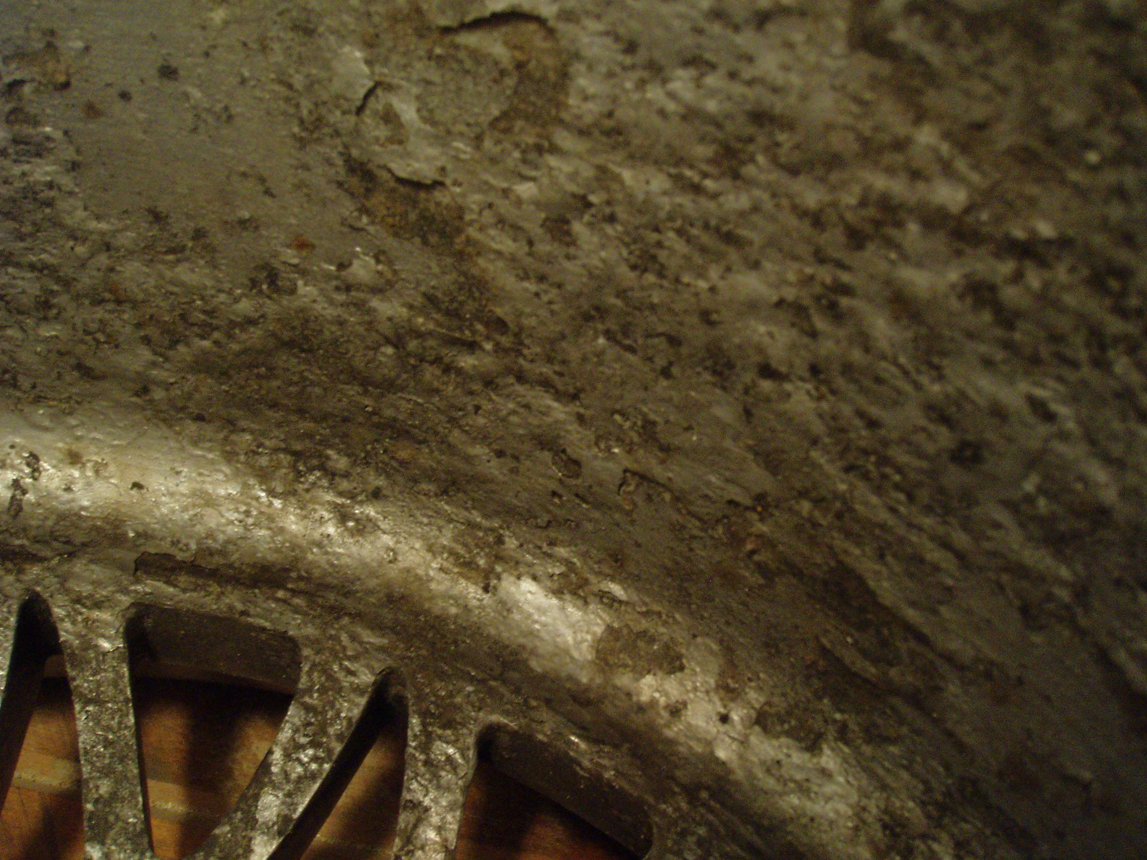

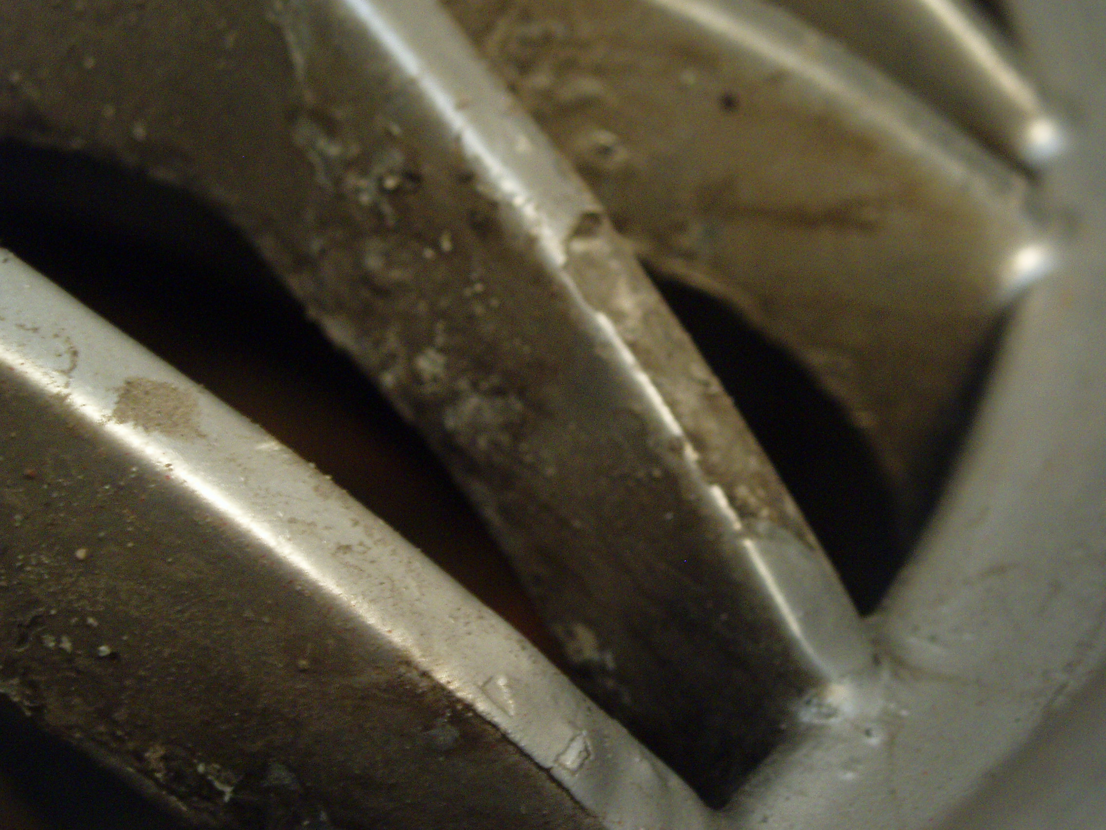

chci odstranit stary lak z kola, loupe se a usazuje se pod supinkama spina. mam pripravenou flexu a vrtacku, ale nevim cim to obrousit.
mam to udelat dratenymi kotouci? nebo necim mekcim? nebo se s tim pachtit rucne se smirglem?
nebo pouzit nejaky lakozrout?
puvodne sem to chtel vzit vrtackou a flexou ale proste bych nerad poskodil kola tema dratenymi kotouci Úsměv
poradite nekdo kdo stim mate zkusenosti ? diky
PS: opiskovani se asi do 500 nevejde co:)
někdo z severních čech kdo by mi udělal komaxit na alukola z tohoto tématu?jsou opískovaná

možná že i jo, já vím o pískování za 100 kč/kolo

tyhle věci nechávám vždy jemně obrokoval,je to super. Spíš mě zajímá kdo co použil za vrchní nástřik...

do těhle jemnejch paprsků bych se nepouštěl bude to strašná piplačka abys to udělal pořádně a toho času co nadtím strávíš bude dost , myslím si , že by se určitě vyplatilo dát 400kč a nechat si to opískovat jemným pískem broků bych se docela bál aby neudělaly moc velké důlky do hliníku :hehe: i když barva pak lecos zakreje OK

Zdar..Já bych to sám nedělal. Nadřeš se s tím a stejně to nebude lepší, než opískováním. Já svá kola opískovat dát nemohl, protože se ukázalo, že původní popraskaný humus byl komaxit, tak jsem to dal na chemické odstranění. Taakže - zase mám na kolech komaxit (usporné důvody), protože se nebojím bubáků, jak to "už nesundám dolů" a podobně. Jak se tady zminuje kilčo za opískované kolo, tak to je asi všude stejné. Neblázni..já jsem kutil, ale s kolama bych se nedrbal..

jedině opískovat..ostatní je naprosto nesmyslná dřina s nejistým výsledkem..

opískování kolům nedá zabrat ale krásně ti to otryská tu barvu a hlavně podtím bude souvyslá rovná vrstva pouze slitiny hliníku bez ruznej zbytku starý barvy

už na několika kolech jsem použil brokování a lakýra vždy spokojenej a co potom majitel.. to brokování nesmí dělat nějakej Lojza co má v sobě od rána patnáct Plzní a zapomene to tam zavěšený deset minut...Na hliníkáče stačí čtyři až pět minut,pak to skoukneš a kdyžtak ještě minutku.. stačí si jen stáhnout trochu intenzitu a dolíky to nedělá... běřně brokuje hliník pod komaxit a nikdy žádný dolíky nejsou vidět...

Čus na ty kola ti doporucuju odstranovac srarych nateru+to pak vzit jemnou pískovackou. delam si takhle O.Z. a celkem v klidu az nato ze tam nechas i ruce Velmi šťastný. Jo a brokovackou urcite ne ten pomeranc bude fakt videt Se stydím

pokud bude pískovat je zbytečný odstraňovat nátěr , pokud by se brokovalo záleží jakým rozměrem broků Úsměv a jakej Lojza to bude dělat HaHaaa

dik za nazory. zkusim to nejdriv vzit smirkem rucne nebo strojne na malym kousku at vim co to udela a kdyz to nepujde tak to necham opiskovat. OK
