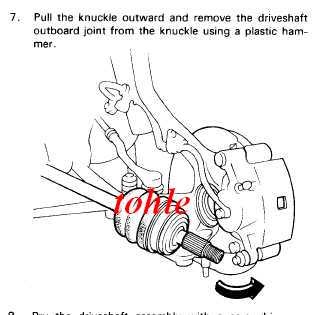

Z převodovky vede do každého kola poloosa. A ta se skládá ze tří částí - vnitřní pohyblivý kloub - samotná poloosa (prostě železná tyč) - a vnější homokinetický kloub.
Tady ho máš na obrázku.

jooo super už vim přesně co to je. děkuji Minore OK
